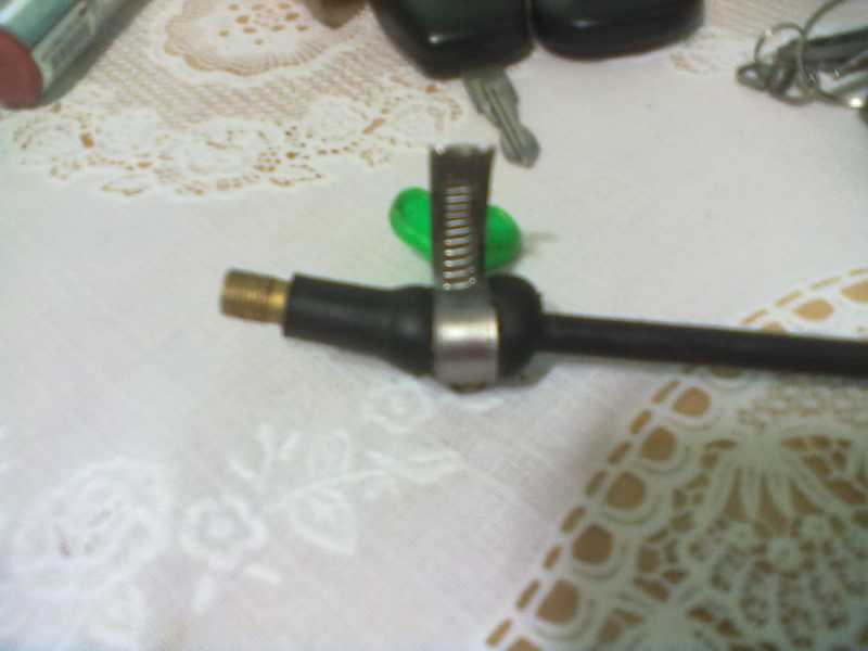

                          Покупаем любой шинный герметик(на фото образец просто) с подключением к нипелю ...бывают без подключения,они нам не нужны..
                          Покупаем в любом магазине для грузовиков метр пневмотрубки 6мм..там же можно купить соединение трубка 6мм-трубка 6мм..тогда не нужен хомут(о нём написано ниже)..
                          Покупаем нипель для бескамерных дисков..либо заезжаем в любой шиномонтаж и там их БУ насыпят кучу...нам не обязательно новый..
                          Покупаем хомутик сантехнический либо в автозампчастях..либо где угодно..размером что бы спокойно одевался на толстую часть нипеля...
                          Соединяем купленную трубку с нипелем...одним из двух способов...первый - вставляем трубку в нипель и обтягиваем нипель хомутом(на фото)....либо,если купили соединительную муфту,срезаем с нипеля всю резину.вставляем нипель в муфту с другой стороны в муфту вставляем трубку метровую(конечно можно и обрезать её до 0.5 метра)...

                          Вставляем вместо родной трубки нами подготовленную с нипелем...на нипель накручиваем шланг от баллона с герметиком...Нажимаем на спуск герметика и ждём пока подача герметика не остановится....
                          Отключаем герметик от нипеля...нажимаем на внутренний нипель,спускаем давление(в перчатках лучше,так как немного герметика вырвется на улицу)....спустили давление,снова подключаем герметик и снова загоняем его в пневмобаллон..Я загонял с двух раз весь баллон...
                          Снова отключаем герметик от нипеля...снова давим на внутренний нипель и сбрасываем давление...
