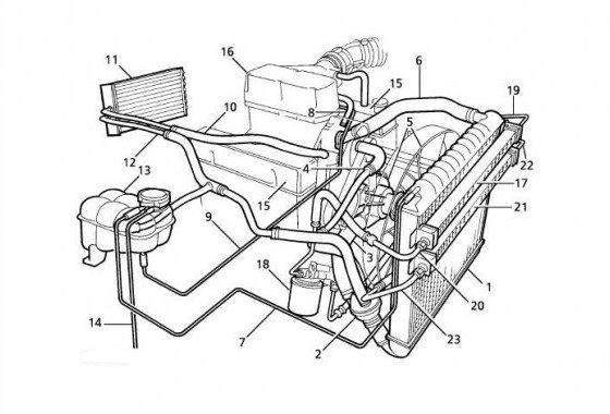

    В подтверждение своих слов про "сложности" приведу несколько наглядных иллюстраций:

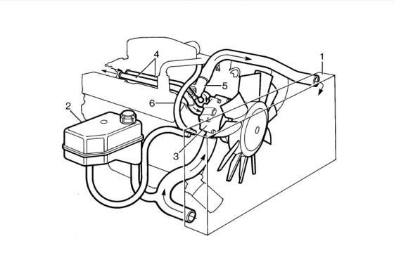

    Система охлаждения RR Classic и LR Discovery 1 :

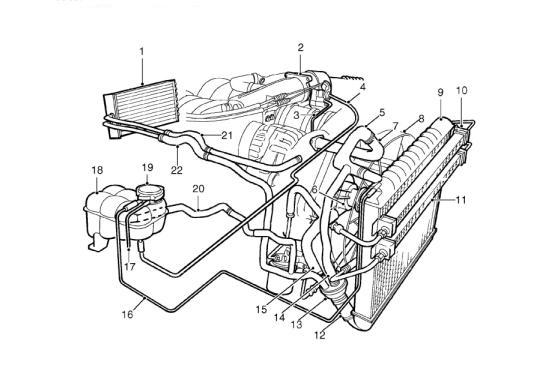

    Система охлаждения RR P38 GEMS :

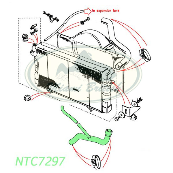

    Система охлаждения RR P38 BOSH :

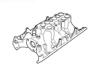

      Несколько "развязать" этот узел и переплетение патрубков системы охлаждения и перенос термостата в впускной коллектор ("паук").
      Конфигурация патрубков охлаждения поздних вариаций двигателя D1 даёт возможность всё это сделать штатными изделиями без "колхоза". Так же нижняя часть впускного коллектора от D1 прекрасно встаёт на место штатного, но в нём уже присутствует посадочное место для термостата. Справедливости ради, надо сказать, что всё ранее изложенное верно только для системы впуска GEMS, с BOSH несколько сложнее, но тоже вполне реальны подобные замены.

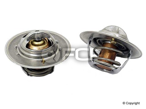

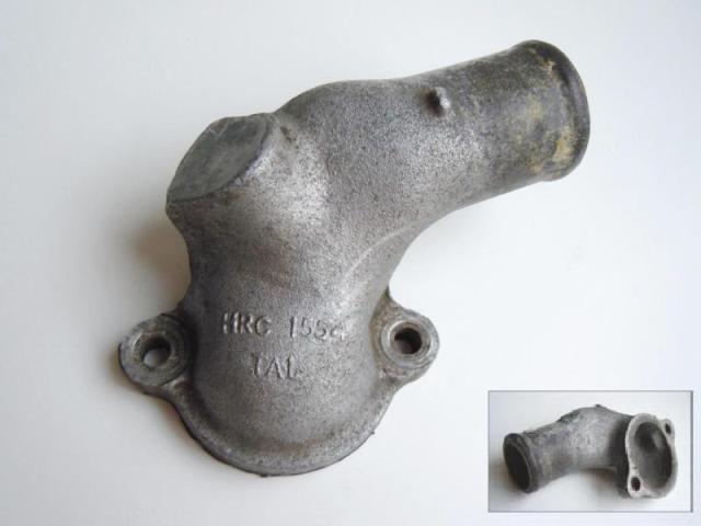

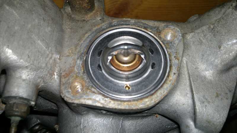

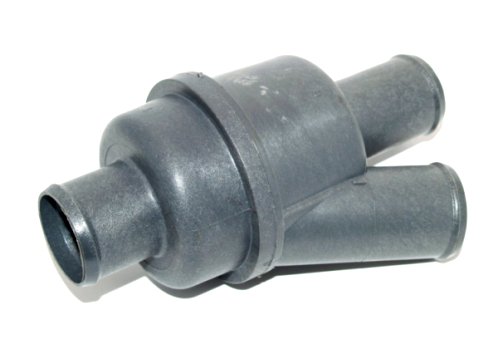

                                        Меня вполне устраивает штатный термостат LR ETC4765:
                                        Его место положение во входе в "паук" и температура открытия 88 гр. С.

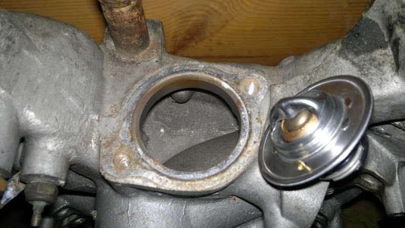

                                        Но на BOSH-евском коллекторе места для него не предусмотрено, мало того - входное отверстие имеет на столько малый диаметр, что не даёт термостату "прилечь плоскостью к "пауку":

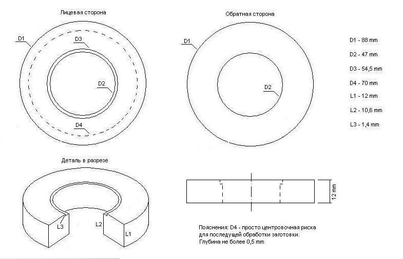

                                        По сему я принял решение изготовить адаптер-переходник под сопряжение "паука" и корпуса термостата:

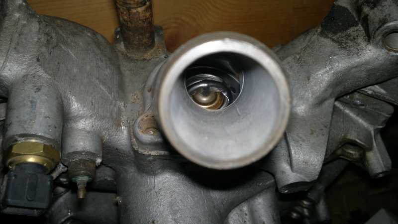

                                        В моём варианте адаптер прикручивается к пауку, а к адаптеру прикручивается корпус термостата:
                                        С BOSH-ем это не "пройдёт", так как патрубок должен выходить перпендикулярно плоскости "паука" в направление к радиатору, ибо мешает компрессор кондиционера:
                                        Соответственно придётся точить корпус термостата. Деталь совсем не сложная, не сложнее адаптера.

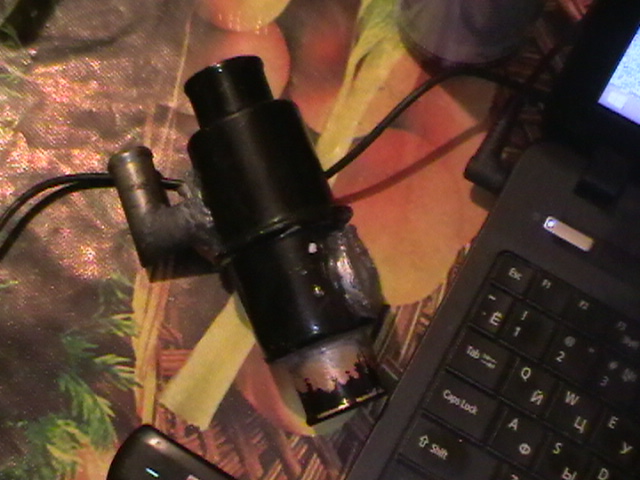

                                          Добавлюот себя. Недавно загильзовал мотор, какого же было мое удивление когда перегрелся! По трогал патрубок от радиатора к термостату- холодный гад. Снял термостат, сунул в кипяток - он не открывается до конца. Это уже третий термостат за 1700 рупий.
                                          Перепилил виток пружины в термостате, открываться стал раньше, но не перекрывает он малый круг.
                                          Задушив свою жабу купил оригинальный термостат за 5500р. Разница видна сразу. В кипяток сунул - малый круг перекрывает. еще не по ставил. по смотрим как будет.
                                          Основная проблема в системе охлаждения пегаса - цена запчастей.
                                          А по теме. как сниму свой старый термостат - отдам на завод, пускай точат корпус под сменный элемент. у англичан видел такое произведение искусства, кто то уже колхозил значит.
