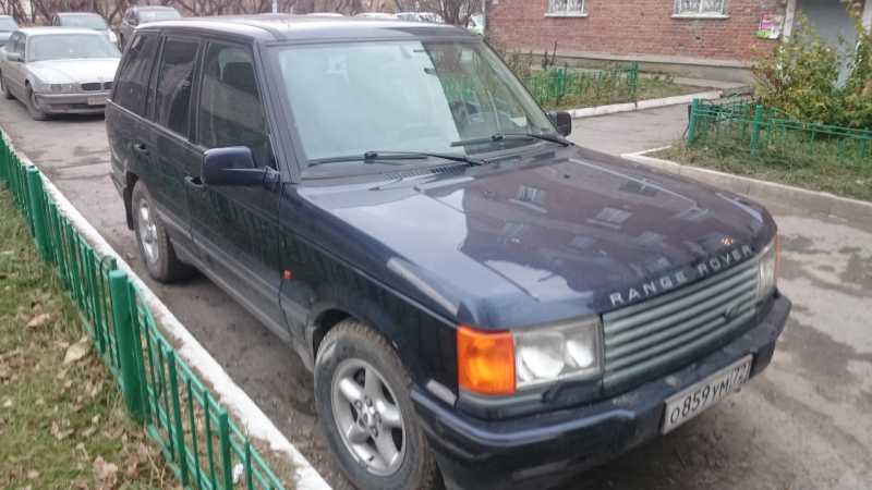

    Вообщем в течении 2х недель буду обладателем Пегаса... сегодня внесли залог за мою машину, соответственно этот задаток сразу отправился за выбранный мной автомобиль РР2 пегас 1997 года, судя по фото и описанию состояние ну очень привлекательное, люди по моей просьбе фотографировали и снимали на скайп (онлайн трансляция) все места, Вин на раме читается отлично, хоть и есть жучки небольшие. есть только один недочет хлопушки подгнили... ну это ерунда поменять их не долго, все работает все светится 🙂 Вообщем как-то так.
      Этого хватит?

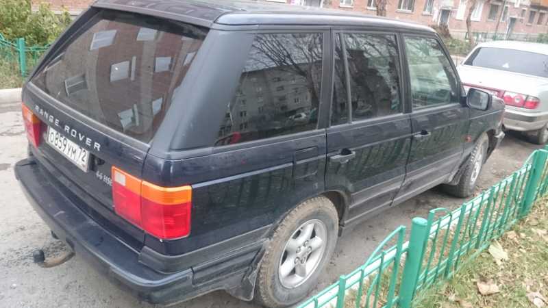

          Ой, не сразу разглядел....А что это за чумаданчик на третьем фото? :blink:
            а это для самого загадка, он закрыт на ключ!!! машина на стоянке владелец ключи не оставил 🙂 С движкой это понятно, я уже морально приготовился к нему (капитальному ремонту), ну а так и искал комплектацию "Автобиографию", на пневме вот еще несколько фото
              Ну попугать святое дело ! А так вливайся .
              это чумудан
              Case-lockable stowage; STC 8532
                да я уже нашел его в каталоге, ну так то весч интересная и полезная.

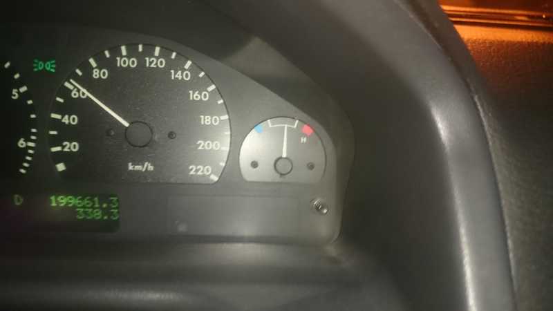

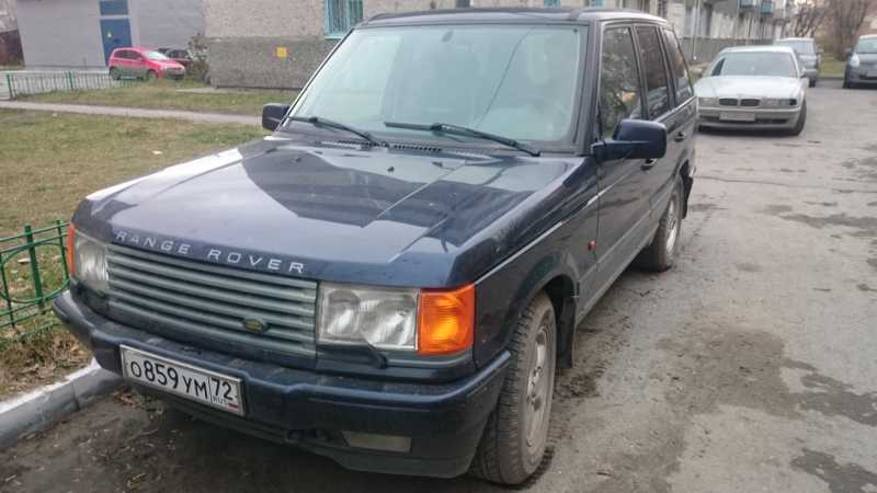

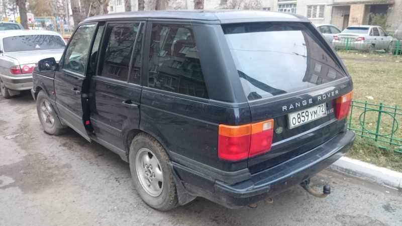

                                  Ну вот. Теперь и я к вам присоединился взял Пегаса 98 года в эксплуатации с 05.99 родной пробег почти 200 в России с 2002 года и всего 3 хозяина я четвёртый буду. Пока проехал 80 км пока не понял что и как. Но косяки уже выявидись.
                                  1 троит движка.
                                  1. Регулярно сбрасывается воздух, раз в минуту шипит.
                                  2. Акб в замену.
                                  3. На 60 при включении 4 передачи идёт вибрация на 65 пропадает.

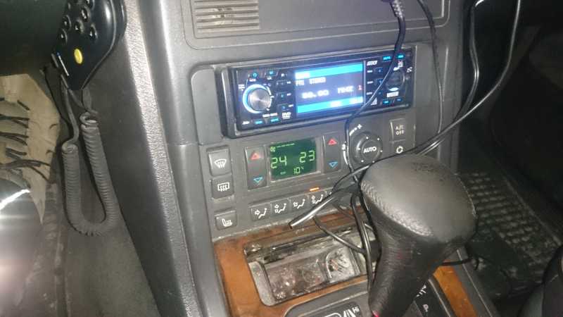

                                  5 климат не меняет направление воздушных потоков
                                  6 левый лопух под замену.
                                  7 внутренняя ручка и тросик водительской двери в замену.
                                  Сегодня помню машину и сфотографирую.

                                      по траблу №5 - скорее всего ремонт сервоприводов...или, чтоб сильно не париться - их замена (если бабла мнооого)
                                      Ищи потенциометры их еще называют подстроечными резисторами
                                      как ремонтировать есть тут СКЫДЫЩь
                                        Не в поворотах она ведёт себя хорошо, вибрация идёт только при переключении на 4 передачу, и все, ну а поводу климата говорят что сам климат плата.

                                          говорить могут много чего...особенно если ты у них потом будешь эту плату покупать и переустанавливать... 😉
                                          почитай инфу по ссылке...98% даю, что сервоприводы. Заслонки не движутся, а тепло в салон идет?
                                          нуи какбэ если идти по пути наименьшего сопротивления (цены), то можно весьма бюжетно излечить обогревалку.
