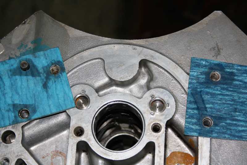

            НА самом деле все гораздо проще Проблема в конструкции двигателя Даже при визуальном осмотре гильз, прокладок ничего не обнаружил это НЕ значит гут- Прокладка ГБЦ не обжимает гильзу а ложиться на блок,При отслоении гильзы от блока происходит прорыв газов в картер =последствие элипсность гильз и прорыв газов в О Ж и картер .Следствие =большой расход масла .Перегрев двигателя
              При снятии ГБЦ,первым делом опресовывается блок..потом обе ГБЦ..а потом уш догадки идут всевозможные,если блок и головки оказываются целыми... B)
              Прогар прокладки не говорит что всё остальное цело..наоборот..намекает на то,что к этому цилиндру(в районе которого прогар произошёл) и ГБЦ нужно отнестись с пристрастием при опрессовке..Так как и сам прогар мог произойти из-за трещины в этом районе,которая появилась в процессе работы двигателя..так и сама трещина могла образоваться там уже в то время,когда прокладка стала прогорать.

                Я вот так опрессовывал.
                Кстати возле напильника видно просевшую гильзу-ничего не дуло,катаюсь до сих пор 4й год.
                кривая голова спичку можно вставлять
                  Раствор моющего средства типа ,,фейри,, с водой...50 грамм на 1.5 литра...Разбрызгиваем из распылителя...Всё увидим...

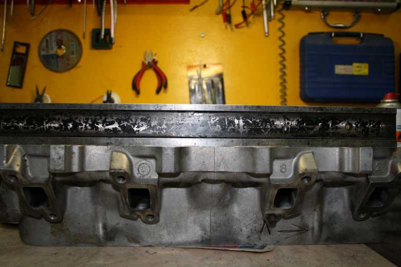

                        привалочные поверхности блока проверь на плоскостность...возле отверстий под болты гбц вытягивает,на 7 и 8 цилиндрах просаживается перемычка водяной рубашки...
                          Ну так 7-й и 8-й цилиндры самые теплонагруженные.

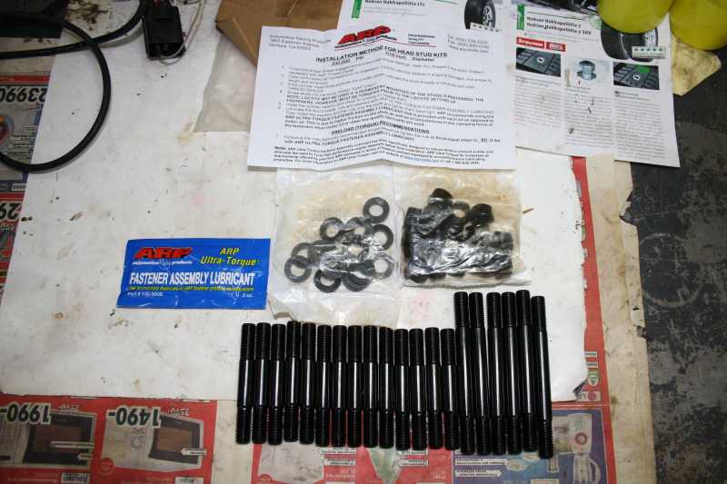

                                Поставь шпильки вместо болтов и проблема приобретения новых и потянутых болтов и сорванных резьб больше не будет беспокоить.
                                Где брал www.rimmerbros.co.uk/Item--i-RB7680__20
                                Даже вложена специальная смазка которая требуется при установке.

                                  Брал болты новые и старые разницы не заметил. Не тянет их, быстрее резьбу в блоке сорвёт. Шпильки конечно хорошо, но если придется снимать головки то пока мотор не вытащишь из под капота головки не снимешь, шпильки не дадут.
                                  А так раньше вёлся на то что болты нужно новые ( маркетинговый ход на запчастях зарабатывают)
                                    Мотор вытаскивать не надо если шпильки стоят-достаточно снять коллектора.
