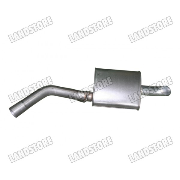

    Нормис, похоже на глушак от 300 ки, тот, что в самом низу

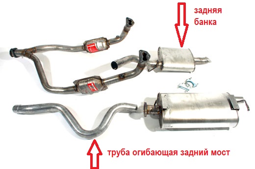

      От ты заморачиваешься там где не нужно! У меня на катовом стоит точно такая-же как у тебя.
      Посмотри внимательно на свои картинки и найди отличия. Разница только в том что труба огибающая мост на одних приварена к задней банке, а на других съёмная. Возможно были варианты по годам выпуска.
      Ничего не мешает купить новую съёмную заднюю банку, отрезать болгаркой старую , надеть на трубу новую и зажать ее хомутом.
        Это точно моя, бензиновая, безкатализаторная банка. В двух магазинах подтвердили.
        Наверно похожа на дизельную.

          Правильно думаешь. Я сперва хотел купить заднюю часть 1:1 к моей, чтобы просто её перекрутить. Пологал, что любой глушак стоит денег, что правильный - мой, что неправильный от катализаторной версии. Если деньги тратить, то почему бы не купить такой, чтобы только перекрутить. То что кузов, мосты и рама также я понимаю. Глушак а принцыпе почти такой же. Оказалось, что купить такой глушак проблема. Вот теперь смотрю другие варианты. Думаю даже среднюю часть тоже заменить.

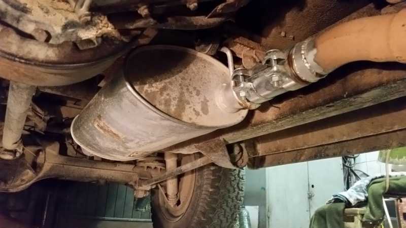

          Вылез очень интересный момент. Задняя часть оваливалась, а мне нужно ехать на охоту. Взял и нахренизировал её. Завёл машину, а она по звуку работает почти без изменений. На стала чуть громче, но ненамного. На сервисе прихватили к концу трубы кусочек трубы с поворотом вниз, чтобы выхлопом кузов не греть. Выехал на улицу и охренел. Машина поехала намного веселее!
          Сеичас думаю, из чего должен состоять мой глушак. Первая банка по пути следования газов должна быть пламегасителем, а вторая банка глушителем звука. Мой глушак уже деланный. Может быть у меня стояли 2 банки "глушителя", что порядочно "зажимало" дыхалку двигателю?
          Сеичас езжу с одной банкой и ненарадуюсь. Для техосмотра всёравно придётся сделать "полный" глушитель. Вот и думаю, нужно менять и среднюю часть с банкой, так как непонятно что там установлено.

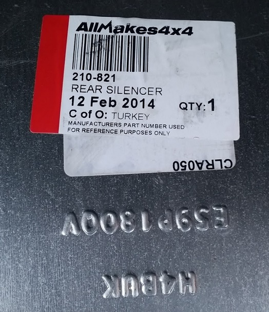

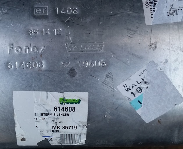

              Наконец-то нашёл глушитель, обе банки. Решил заменить среднюю, так как она явно не родная и как раннее расказывал, звук у машины с одной банкой такой, как у других с двумя ... 🙂 Думается мне, что эта банка сильно душит двигатель, или там внутри всё гнилое иперекрыло ходы, или она сделана для другой пропускной способности потока газов. Вобщем сменб нахрен это всё на новое и сделанное именно для V8 Disco 1.
              Задняя часть от AllMakes. Кто реальный производитель так и непонял.
              Средняя часть Walker.

                  Это глушитель производит Bosal, Allmakes только упаковщик.
