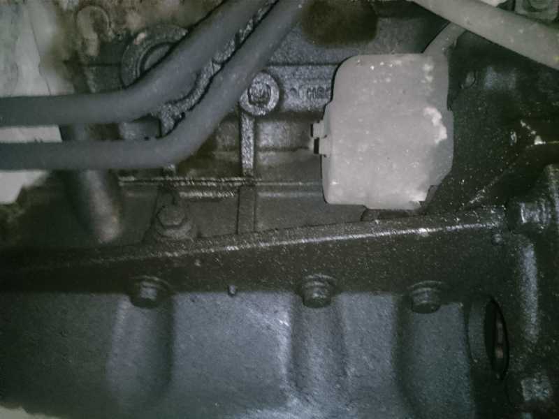

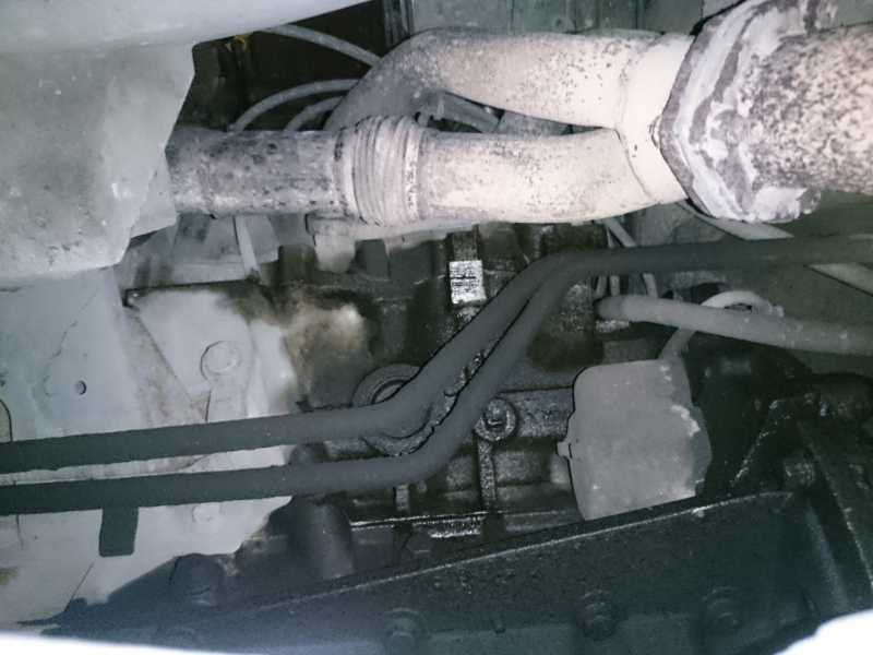

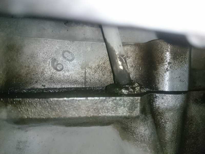

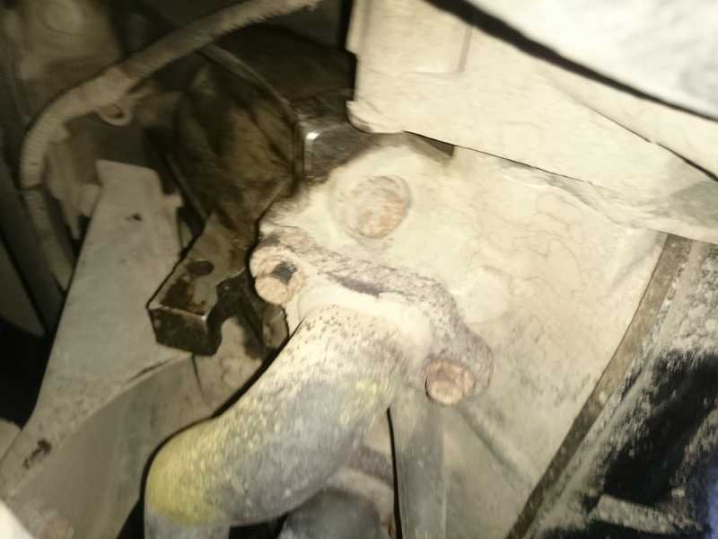

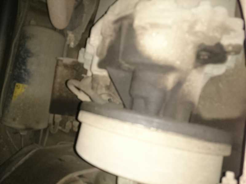

    вот выкладываю фото где течет ... стран
    но но и маслянное пятно видно под левым коллектором.... оно могло в верх намокать ?)
    тут и пятна на раздатке..

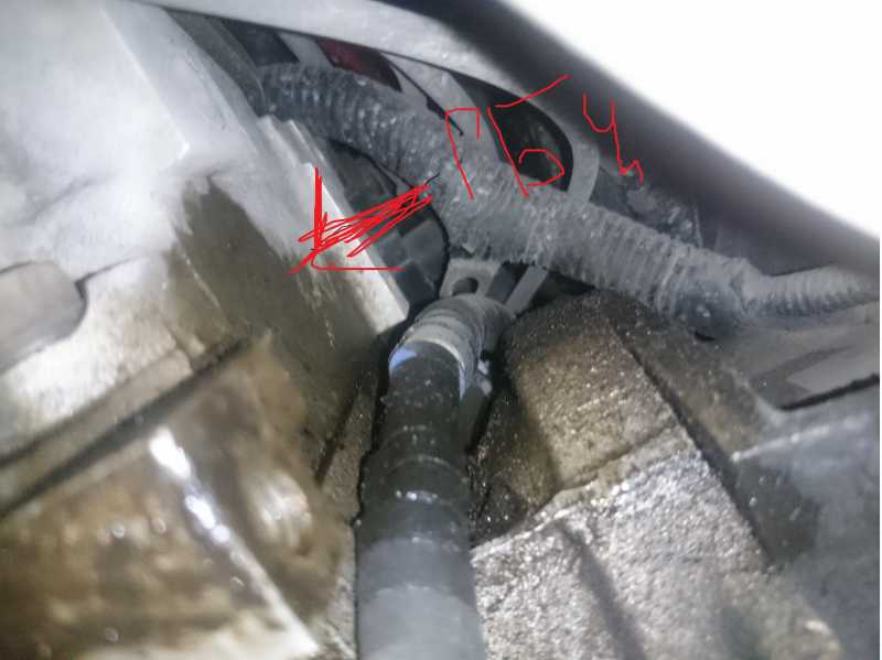

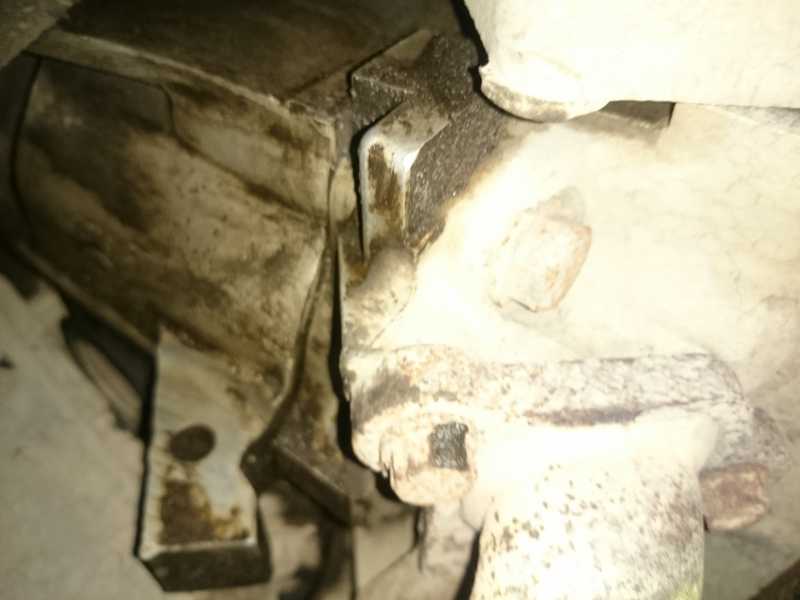

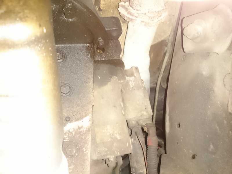

      фоткал не удобно и поэтому просто такие фото вышли))

        Походу сальник коренного прохудился.
        • volchara6273V Не в сети
          volchara6273
          лючек открути и защиту маховика снизу-будет понятно сальник это или нет,по ощущениям что из под паука подтекает,масло не может по всему колоколу течь из коренного....а тут явно поверхностная течь,может с датчика распредвала? не помню где он стоит но Вовка по моему его менял,возможно и не затянул,либо колечко резиновое не поставил или лопнуло
          8-960-577-58-71
            Течёт из под заднего резинового полумесяца впускного коллектора(паука)...
            ПОЧЕМУ? Ответов несколько...Неправильно установили полумесяц.....Слишком много положили герметика на полумесяц.....Забиты вентиляционные трубки на головках блока,отсюда повышенное давление газов внутри двигателя...И так далее..
            Что такое - Резиновый полумесяц? Читаем тему про капиталку бензинового двигателя Пегаса..всё узнаете..номер запчасти присутствует там..
            П.С. ...Очень опасная течь,грозит пожаром..такое бывало..

              Прокладка паука( LKJ500020 ) +две маленькие резинки туда же ( ERR7283 ) ?
              блин это все с верху разбирать ???((( или можно обойтись малой кровью ?
                Я при сборке не ставил эти прокладки под полумесяц-валик герметика вместо них(сухо и тихо вокруг них до сих пор).В первую зиму при морозах так же началась течь по колоколу-при тщательном осмотре с хорошим фонариком выяснил что текло из под клапанных крышек и незаметно стекало в район колокола,тоже грешил на сальник колена.В правой клапанной крышке стоит ершик пластиковый -может быть забитым.

                  Ну я когда смотрел , видел что сверху где то .. Но из за 2х(проводов)тросиков не. Видно ... Расход масла 2 милиметра за месяц .. (В граммах зз сколько)

                        две маленькие резинки туда же ( ERR7283 ) - Именно они...И разбирать там не много...делов часа на 4-5...разобрать-собрать...

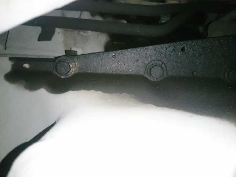

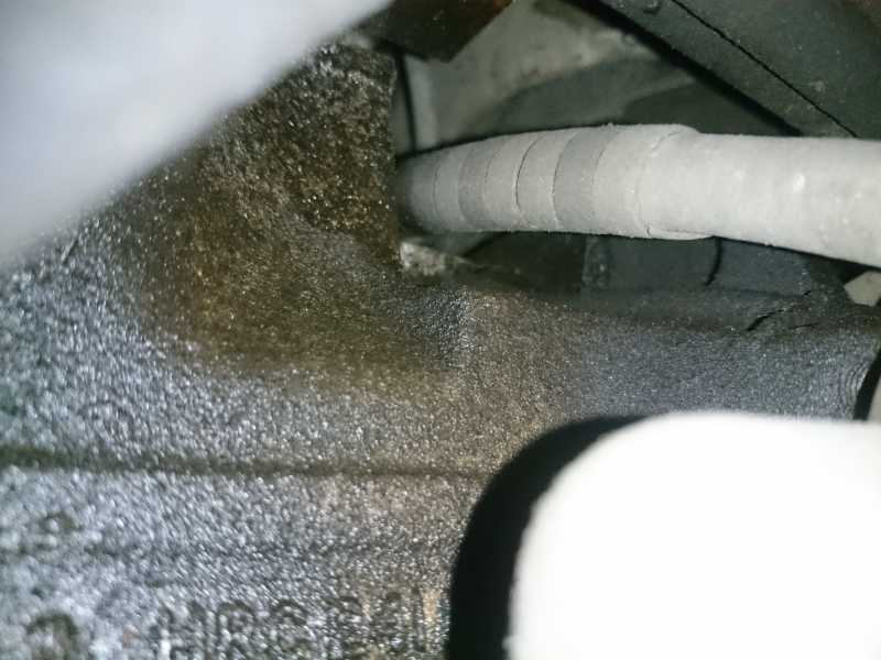

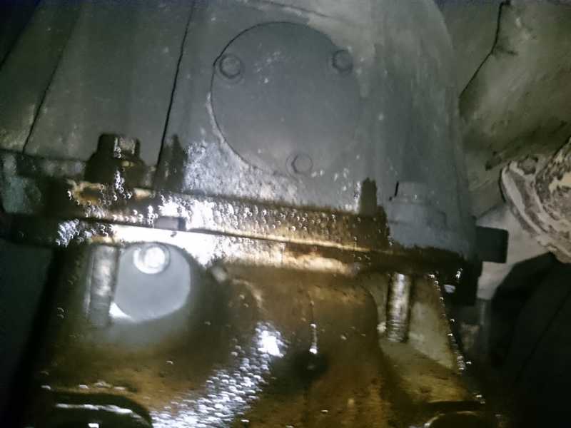

                                вот вытер тут...тоже черно-мокро было...

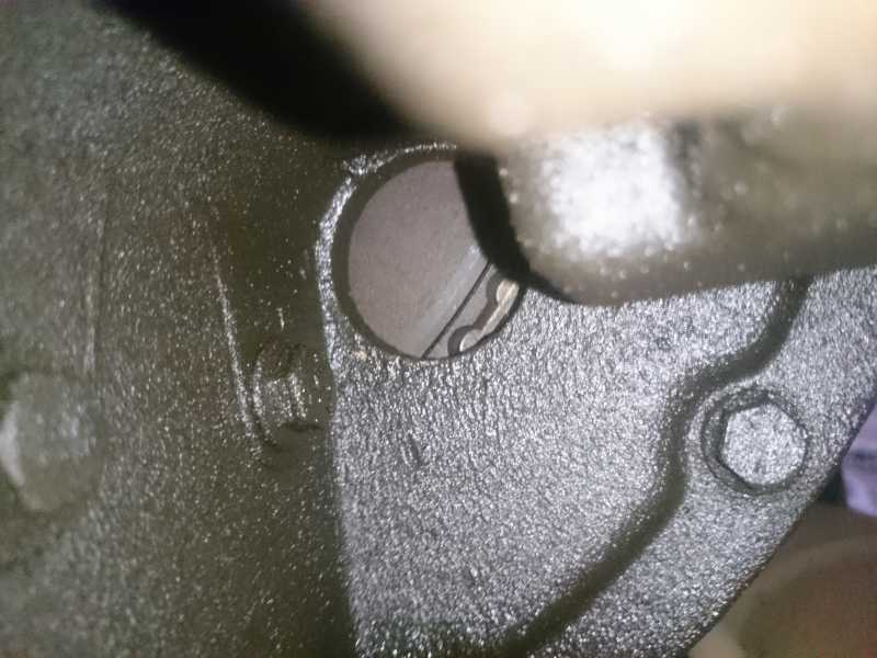

                                      Ну по фото похоже что с щупа сопливит,маховик сухой,головка сзади сухая,возможно действительно крышки забиты,я вот не помню чистил я их или нет((((( Надо отмыть двигатель и смотреть откуда сопливит,протянуть поддон,пробег то уже есть -пора уже
