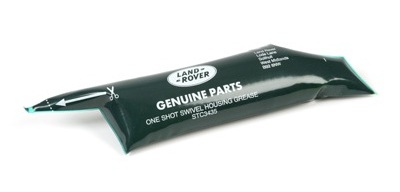

    1. Оригинальная смазка от LR:
    Цена в р-оне 850 – 900 руб.

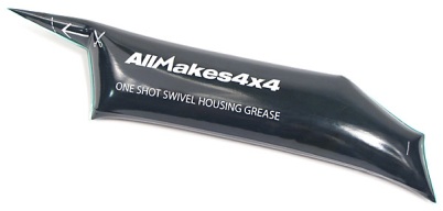

    1. Смазка от AllMakes 4x4:
    Цена порядка 600 руб.

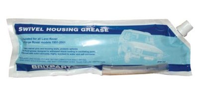

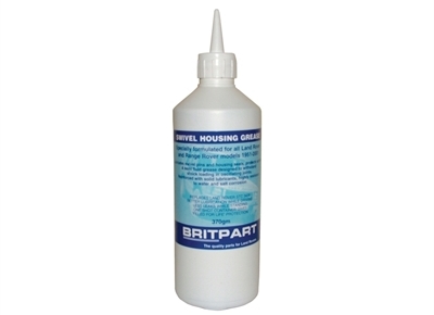

    1. Смазка от Britpart:
    Цена варьируется в пределах 550 – 600 руб.

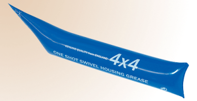

    1. Смазка от неустановленного производителя:
    Цена не установлена.
