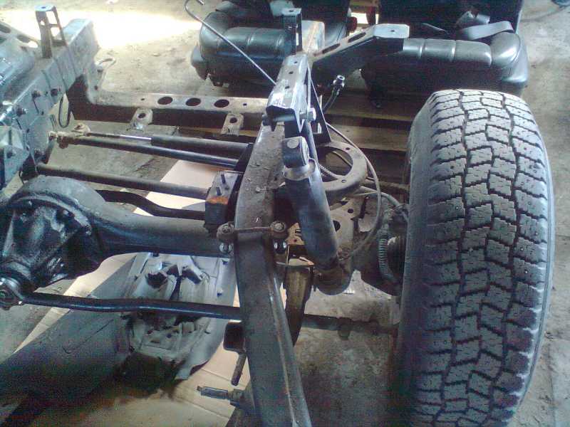

Крепление передних амортизаторов. Накидайте фоток.
13 Сообщения 8 Авторы 32 Просмотры 1 Отслеживается
    Спасибо Юр.
    Я так понял этот кронштейн не съемный.
    И приварен к чашке пружины пневмостойки.
      @Alekseich said:
      ... Я так понял этот кронштейн не съемный.
      И приварен к чашке ...

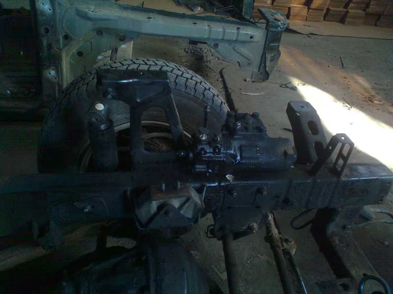

      Так, а что стоит сделать его съёмным по принципу штатного "стакана" амортизатора (на болтах)?
        Вот как раз на раме классика Лонга они съемные.
        И сейчас я пытаюсь выцыганить эти крепежи.
        Просто думал на Пегасе такие же, Ан нет.
        С Пегаса то их былобы легче найти, но они приварные не съемные.

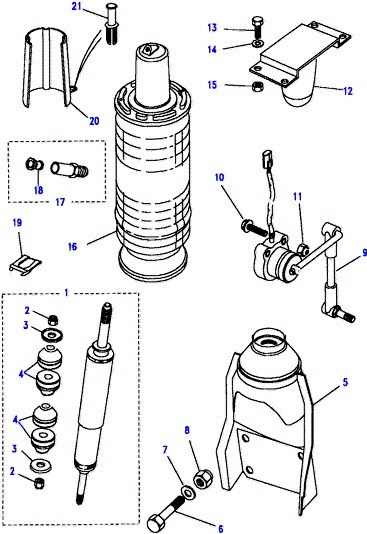

          @Сергей 77 said:
          Вот эта деталь под #5, (её и пытаюсь выцыганить). Крепится к раме перед чашкой пружины по ходу движения.
