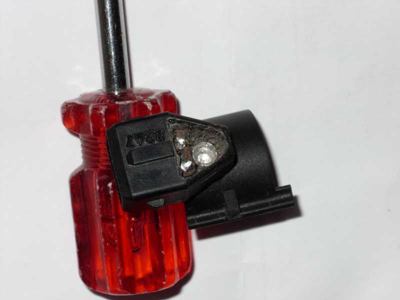

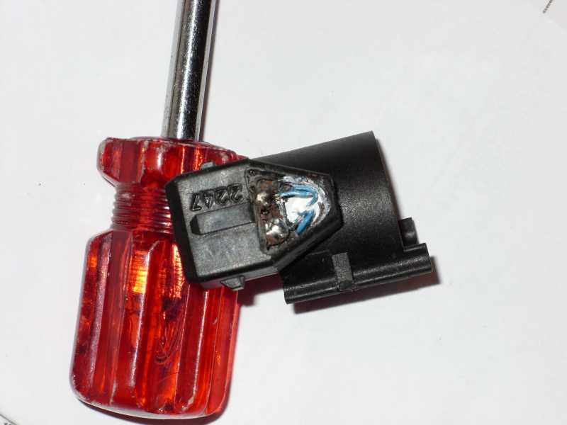

      Нужно проверить датчик температуры радиатора отопителя, установленный на трубке радиатора.
      У меня в нём был обрыв - у NTC термистора отвалились ноги. Я аккуратно высверлил компаунд и заменил термистор на B57861-S 303-H40, 30 кОм, 3%, NTC термистор
