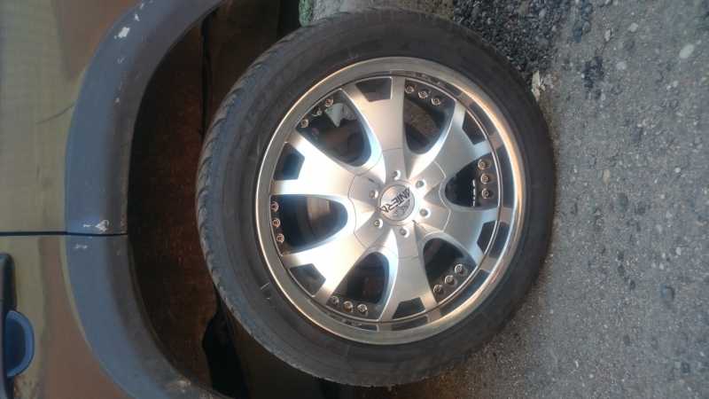

    Даже подвеску занизил. А что за кольца ?
    • UncleU Не в сети
      UncleU Не в сети
      Uncle
      Если диски не родные а, к примеру, от свежего ровера, то диаметр центрального отверстия отличается.
      Исправляется центровочными кольцами, которые садятся на ступицу и позволяют плотно посадить диск на место.
      В противном случае все начинает болтаться как хз что.

            А кольца продаются или точить?
            • UncleU Не в сети
              UncleU Не в сети
              Uncle
              Проверь диаметр внутренний у диска и посадку на ступице, тогда понятно будет
                Продаются.
                www.drive2.ru/l/574858764935497231/

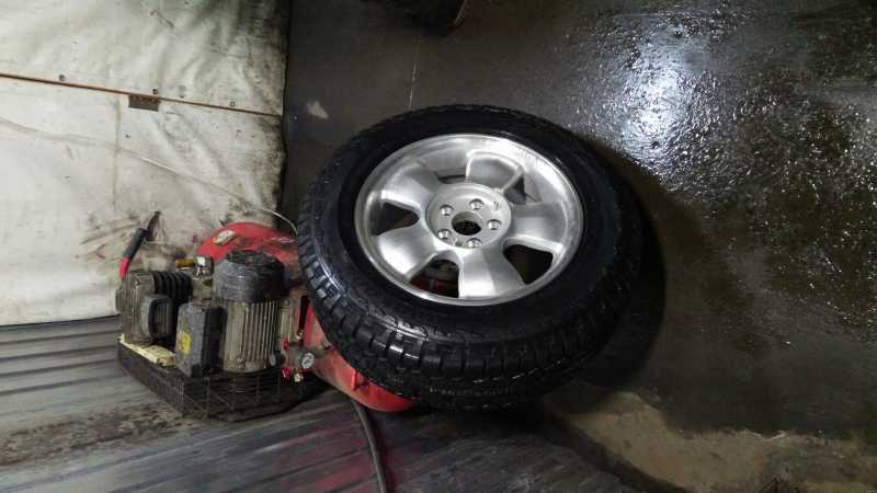

                Диски на станке в ноль . резина новая поставил назад 16 зиму всё в порядке резину крутил на диске раз пять чтобы меньше грузов было три дня на подъёмнике вся подвеска огонь нонсенс какой-то
                На каком станке? Я не о балансировочном - на нём всё хорошо будет. Только у меня при переходе отметки в 90 начиналась вибрация в руль - после протяжки уже самих дисков и установки их на центрирующие кольца проблема ушла.

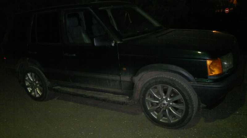

                      IMG_20240325_182609.jpg IMG_20240325_183209.jpg IMG_20240325_182627.jpg IMG_20240325_183002.jpg IMG_20240325_182733.jpg IMG_20240325_182658.jpg

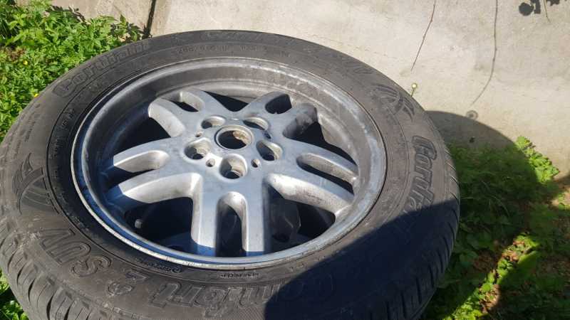

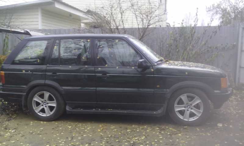

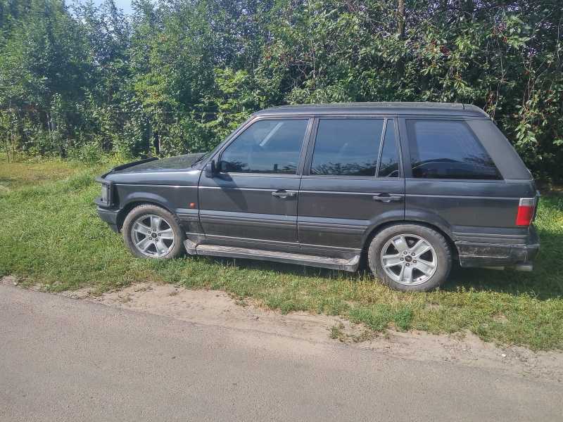

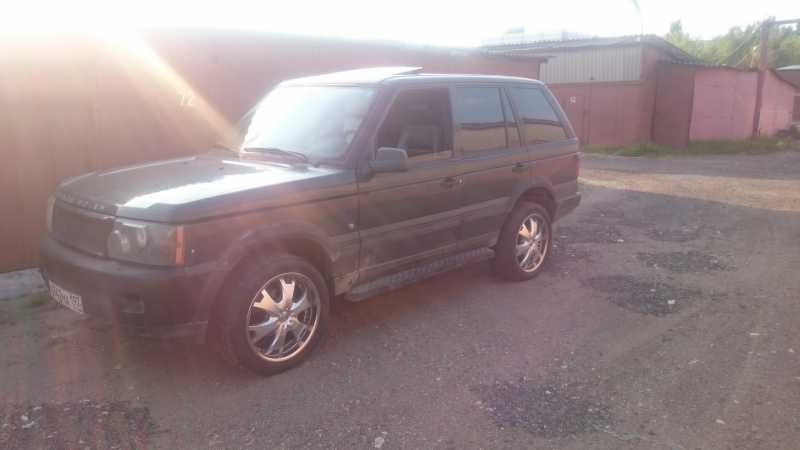

                      Диски р18, от Мамки.
