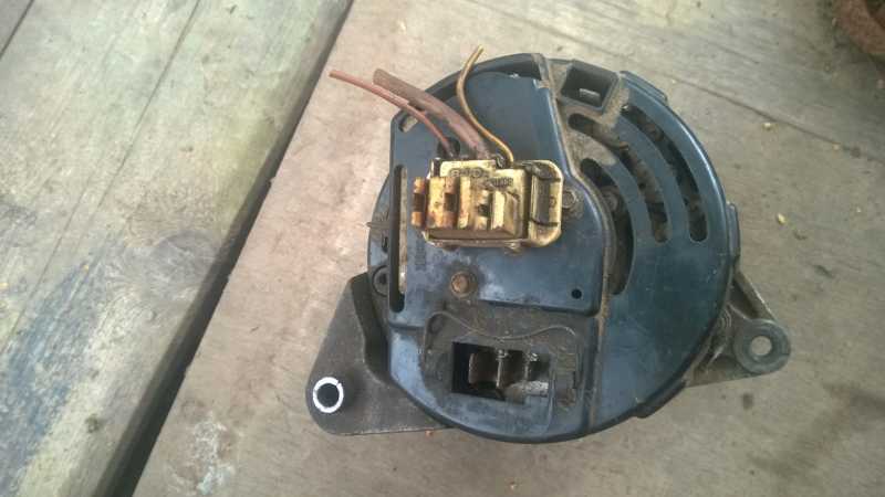

    Выложи фотки подключенных контактов генератора.
    Тогда будет легче понять куда и какие контакты подключать.
      3-ри провода, не считая толстенного к АКБ, это должны быть - провод на лампу приборки (отсутствия заряда), провод возбуждения обмотки (без него заряда не будет) и на приборку к тахометру. На задней крышке генератора должны быть указаны обозначения этих выводов.

        Вот фото такого же генератора. Я кинул толстый и тонкий кофейного цвета на плюс АКБ, а третий провод на зажигание.

          Генератор Lucas LRA 273
            На верхней части генератора еще один контакт.
              к сожалению, такой генератор мне в руки не попадал. если тебе не сложно сними заднюю крышку и сфотографируй с разных ракурсов.
              надо в принципе понять есть ли там регулятор напряжения (наверное есть) и как он включен, для того чтобы понять куда какие концы.
              уточни, тахометр работает или нет.
