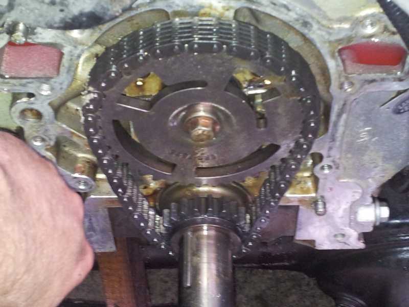

    История такая, купил машину 2,5 года назад, предыдущий хозяин говорил что менял цепь грм.
    Недавно стала сочиться охлаждающая жидкость из под передней крышки. Присмотревшись я увидел что крышка посажена просто на герметик без прокладки. Рушил поставить прокладку, разобрал и увидел что цепь немного болтается.
    Вопрос в следующем, растянута цепь или нет кто разбирается прошу оставить свое мнение.
    Особенно хорошо видно на видео.
      цепь в норме...
      а герметик видать хреновенький)
        m535i
        поддержу предыдущего оратора - цепь в норме..
        герметик - гавно.
        пс. чтож все так любят красный антифриз))))))))))))
          m535i
          хотя..
          посмотрев видео - я б заменил.. тем более уже все разобрано для этого..
          и судя по тому с какого ракурса снято - можно и распред доставать на инспекцию))))
          • З Не в сети
            З Не в сети
            Зю-зю
            @pupkin123 said:
            Вопрос в следующем, растянута цепь или нет кто разбирается прошу оставить свое мнение...
            Нет. У себя менял в сборе со звездами. Новая также провисает.

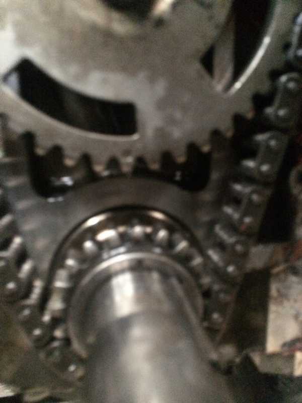

              Здравствуйте подскажите растянута ли моя цепь,сравнив фотки цепи
              pupkin123 у меня на один свободный зуб шестерни больше.Может ли это влиять на троение и прострелы двигателя?
              цепь у меня
              • AndreiA Не в сети
                AndreiA Не в сети
                Andrei
                Цепь естественно растянута, вопрос насколько сильно, ездить конечно можно, она не порвется. На фото момент затяжки новых шестерен и цепи, цепь практически не прогибается.
