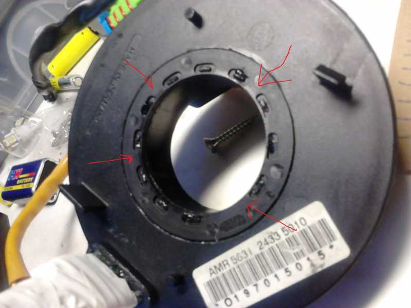

    разбираем руль и декоративный пластик под рулем . снимаем руль и вынимаем .
    дальше все просто ,аккуратно подеваем и снимаем пластиковый круг
    затем аккуратно вынимаем фиксирующий палец

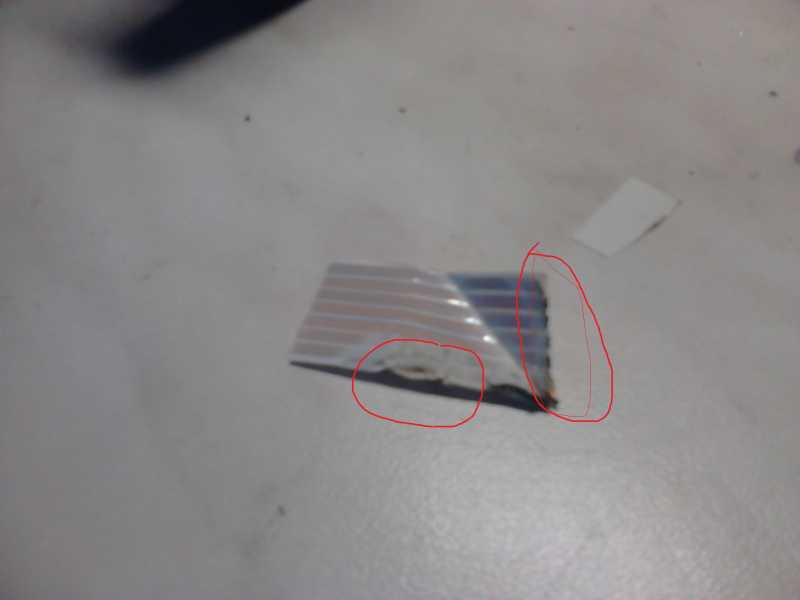

    а потом вскрываем и находим причину ,обрыв
    дальше паяльник в руки и вперед ,
    аккуратно вынимайте пластик с проводами .
      Не всё там просто ..так как шлейф улитки ОЧЕНЬ трудно поддаётся пайке и нужно использовать ОЧЕНЬ грамотный паяльник..лучше всего паяльную станцию..
      Делал..знаю..ломал,жёг..покупал новые 😂

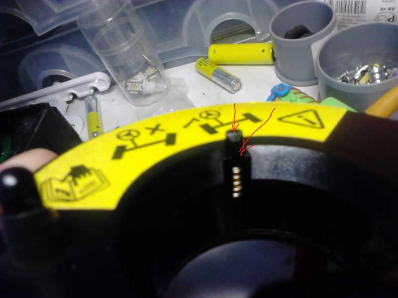

      Не забываем после ПРАВИЛЬНОЙ сборки,ЗАФИКСИРОВАТЬ улитку в СРЕДНЕМ положении чекой и В ТАКОМ же положении фиксируем колёса(если допустим подняли машину на домкратах или подьёмнике) и только так ставить улитку на место..а после установки выдёргиваем предохранительную. чеку(изготавливаем сами если нема,а её у вас нема,так как она устанавливается лишь в новых улитках продающихся в магазине..Иначе при повороте руля вы сразу же снова порвёте шлейф..так как он имеет ограниченную длину,рассчитанную на поворот руля в разные стороны. B)
        да нормально все паяется , а вот про середину это в яблочко ,там всего 5 оборотов ,так что 2,5 оборота и середина
