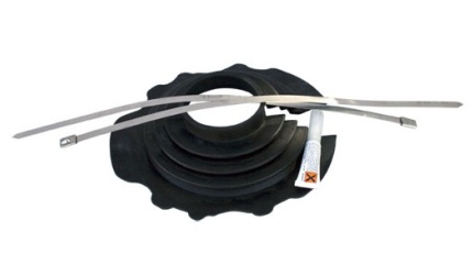

    На днях, нежданно-негаданно стал обладателем девайса под названием «Комплект пыльников поворотного кулака» от BritPart.
    Описание производителя:
    BRITPART DA3057 - комплект пыльников поворотного кулака для автомобилей Range Rover Classic, Land Rover Discovery 1, Land Rover Defender.
    Пыльники защищают механизм поворотного кулака от попадания пыли, грязи, мелких частиц, и подлежат замене в случае их повреждения.
    В комплект входит: 2-ва пыльника из высококачественной резины, 2-ва металлических хомута для стяжки, тюбик специального клея для установки пыльника без снятия оси, перчатки для работы с клеем.
    Вот же хитрые производители, полагая, что перспектива разбора переднего моста может отпугнуть потенциального покупателя, придумали разрезать пыльник и добавить в комплект клей. Но надо отдать должное – они не тупо разрезали, а сформировали на одном краю изделия паз, на другом выступ, да и клей вложили, по отзывам, неплохой.
    Покрутил я в руках этот пыльник и понял, что склеить его герметично на мосту, не такое уж и простое занятие, но с другой стороны – размещая пыльник швом вниз, мы имеем вероятность, что не герметичное соединение будет также и выпускать воду наружу. Собственно его положение на мосту именно так и задумано.
    Изделие, на мой взгляд, выполнено аккуратно, резина действительно плотная и мягкая, толщина примерно 2 мм., просыпана тальком. Отверстия для крепления к «кулаку» обозначены с одной стороны (примыкающей к кулаку), причём явно в большем количестве, чем необходимо, так что выбирать, какие дырявить, придётся самому. Другая сторона пыльника герметизируется металлическим хомутом к «шейке» шара.

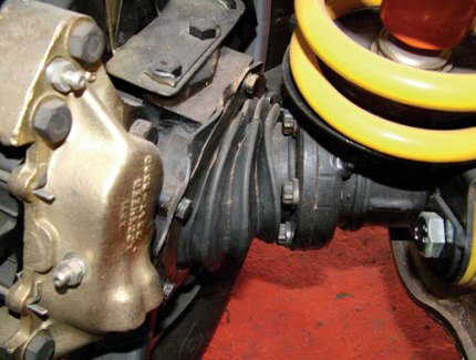

    Так это выглядит на автомобиле:

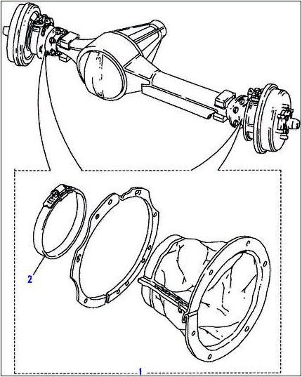

    «Порывшись» в «истории», нашёл упоминания о подобных пыльниках на аналогичные конструкции переднего моста – встречались на УАЗах и на предшественниках LR Defender – LR Series. Шли как доп. опция, выполнены были из брезента (на ранних УАЗах встречались даже из кожи).
    Пыльник LR Series (Kit-gaiter-outer ioint driveshaft RTC3826):

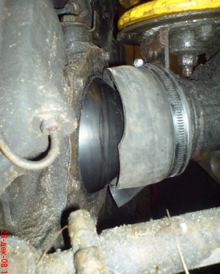

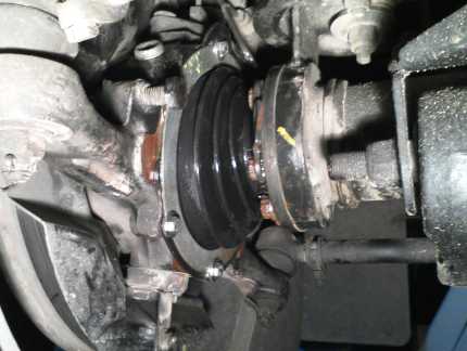

    Встречаются и самопальные варианты:
