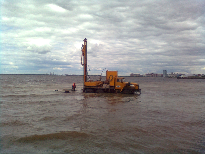

                            хороший геолог и пробное бурение залог спокойной жизни .
