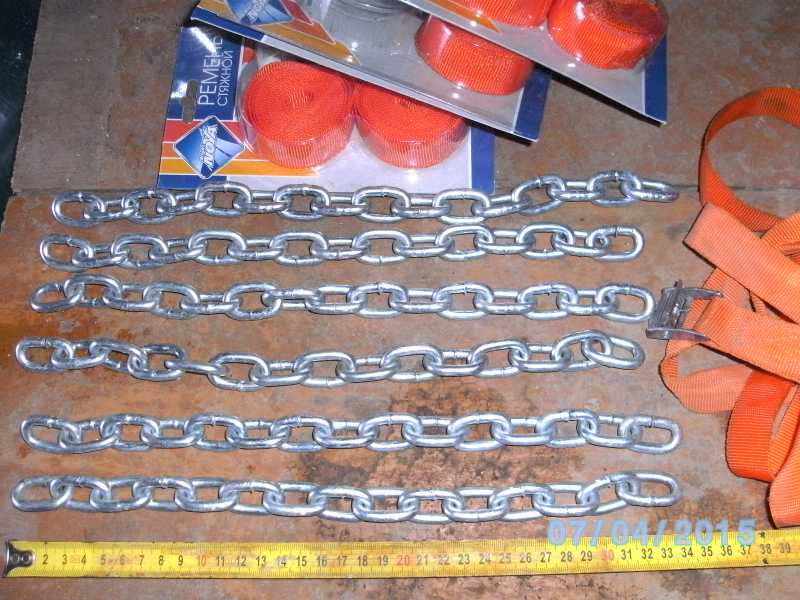

    вашему вниманию простая в изготовлении, но эффективная самоделка.

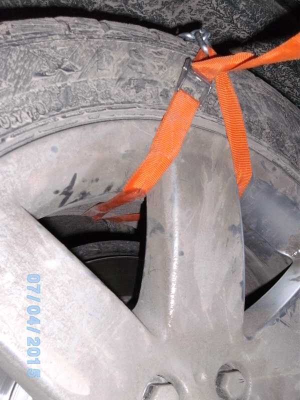

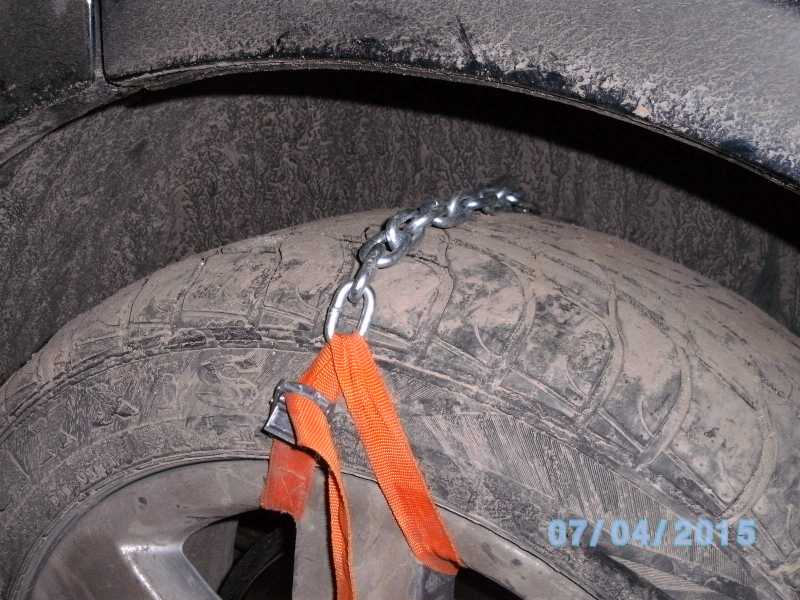

    по фото в принципе все понятно. плюс её в том, что надевать цепи можно когда машина уже застряла, а не заранее. домкратить кузов при этом не нужно, все одевается снаружи.
    длительно ездить на них не стоит, поскольку они ослабевают и могут поцарапать диски металлическими частями, но чтоб из каки вылезти, очень неплохо.

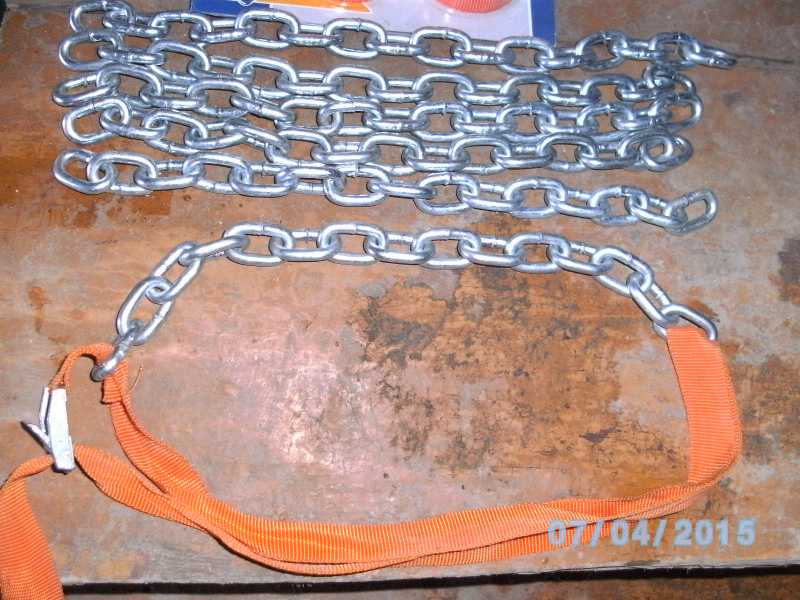

    цепь покупается метражом, ремни с фиксатором в хозяйственном магазине около 50 руб. за штуку. излишки обрезаем, конец оплавляем зажигалкой.

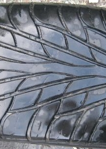

        Макс, это просто на фото не видно... резина 265/50/R20 в сельской глине. она вообще без мелкой нарезки, чисто шоссейный вариант. на ней делать нечего даже на легкой грязи.
