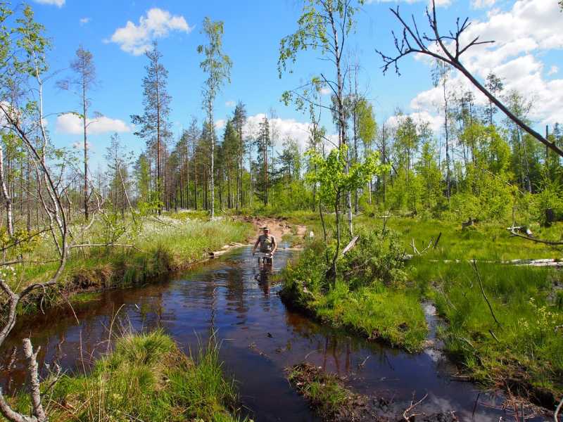

      Покатались по всяким буеракам, мостикам и гатям с целью, в конце концов, найти дорогу меж двух болот на берег Ладоги. На направлении Орехово — Пятиречье.

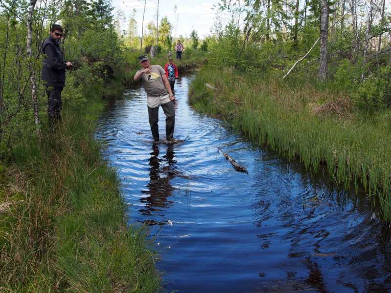

      Вот каково оно промежболотье…
      Или едем тут:
      Или плывём тут:
      Правда есть нюанс почти на полметра:
      Так как у меня повышенная влагопроницаемость, первым я не спешил так сказать.

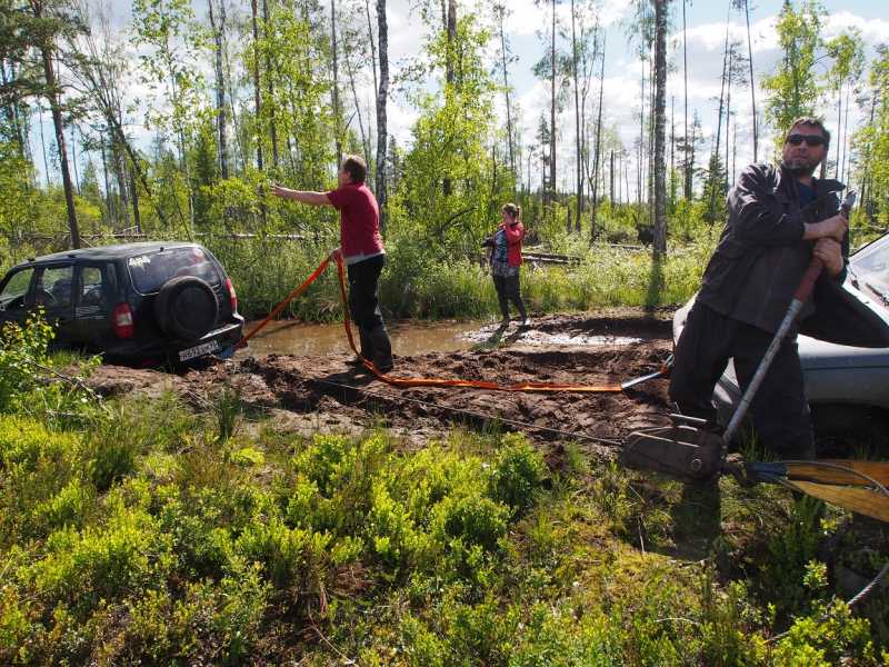

      И не зря, в результате, это как оказалось была лишь лужно-болотная замануха. А за ней случилось развлечение.
      Сели обе две.
      Ну товарищи все были проверенные и готовые к разным приятностям такого толка.
      Так что лебёдка всех спасла.

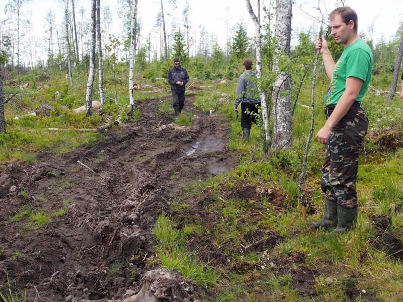

        В общем лужа сказала — "Доселе дойдёшь, и не перейдёшь!"
        Нуууу на самом деле, моооожно было построить гать метров в 10-15 и выползти вокруг лужи на сухое место, но… на часах меж тем уже обед, пора есть мъясо. Да!
        С новыми силами как раз потом случилось то, о чем ВСЕ мечтали и втайне надеялись)))
        Я сел!
        Соскользнул с бровки в колею и сел на мосты, колёсики беспомощно крутились. Но хватило всего одного рывка Нивой и вот мы опять на коне!

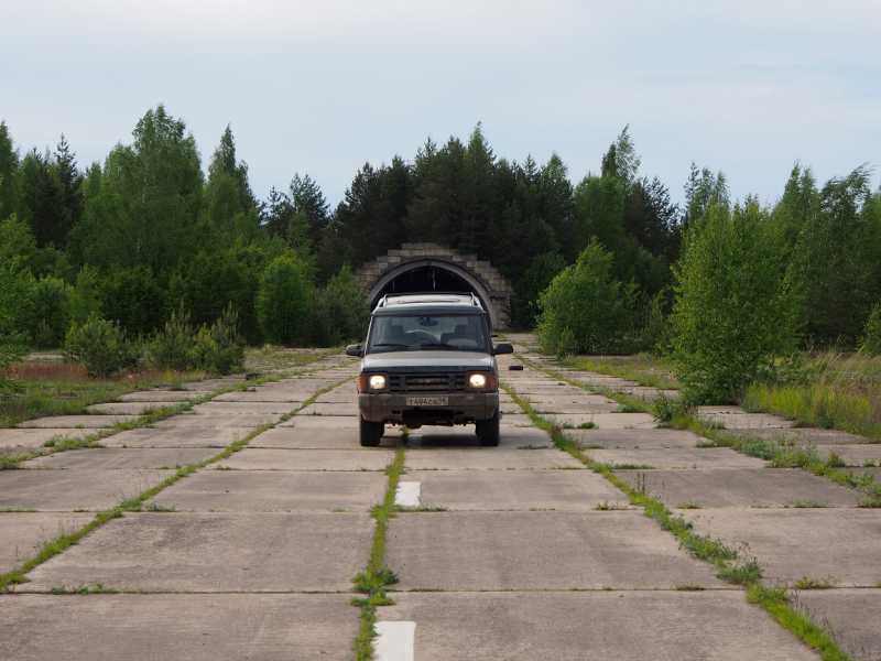

        По пути заехали на "заброшенный" аэропорт. По факту он конечно не заброшенный и там легко получить атата, но…
        Нам не страшен серый волк, мы в поросятах знаем толк!

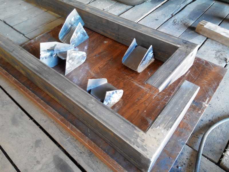

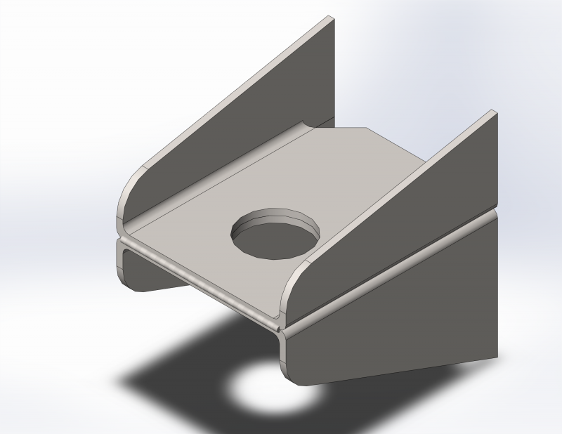

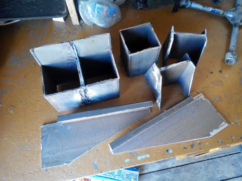

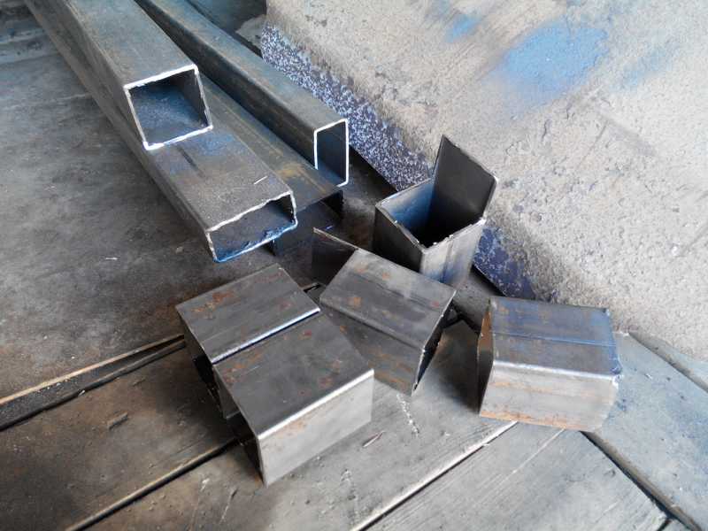

          В общем решил окончательно встать на путь джедая сварки и болгарки и по этому поводу закупился железом и начал его кромсать на детальки для изготовления порогов.
          В качестве инструкции взятатема по реставрации порогов Сергея 77, за что ему ещё раз огроменное спасибо!
          Первый опыт сварки прошёл удачно, я считаю, мне понравилось. Будем и дальше понижать врождённую криворукость. 🎉

            В общем, в основном, железо подготовлено, осталось уточнить размеры, понаделать дырок и сварить.
            Правда поскольку машин недвижим (коробас сказал давайдосвиданья), а железий со сварочником в 100 км в гараже, остальное будет небыстро. 😞

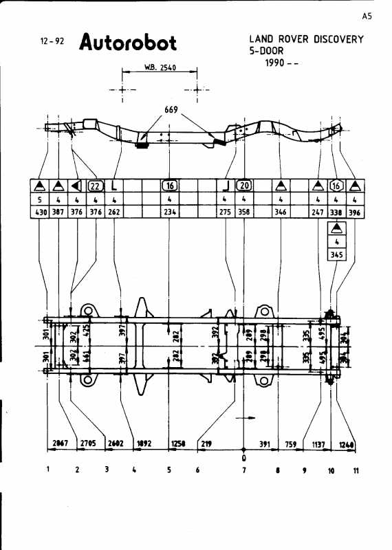

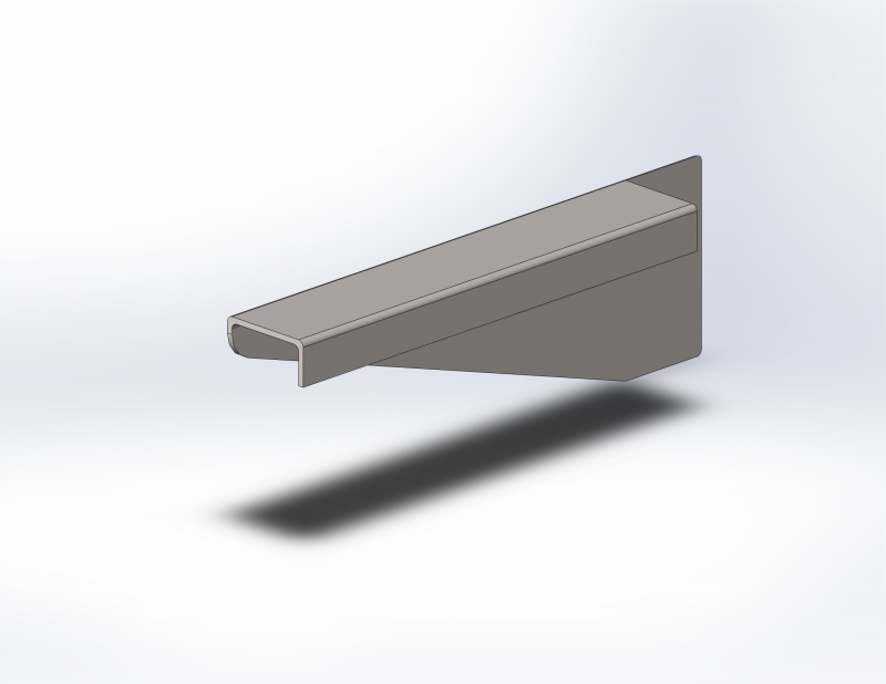

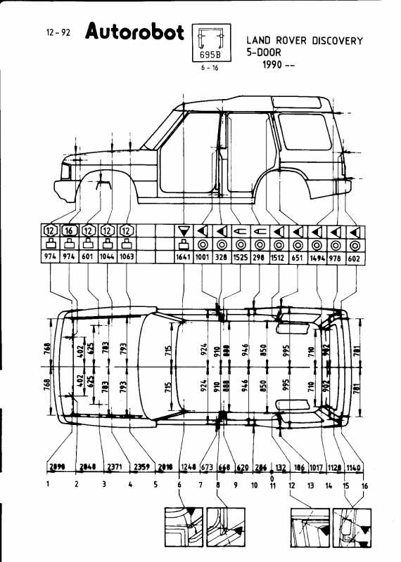

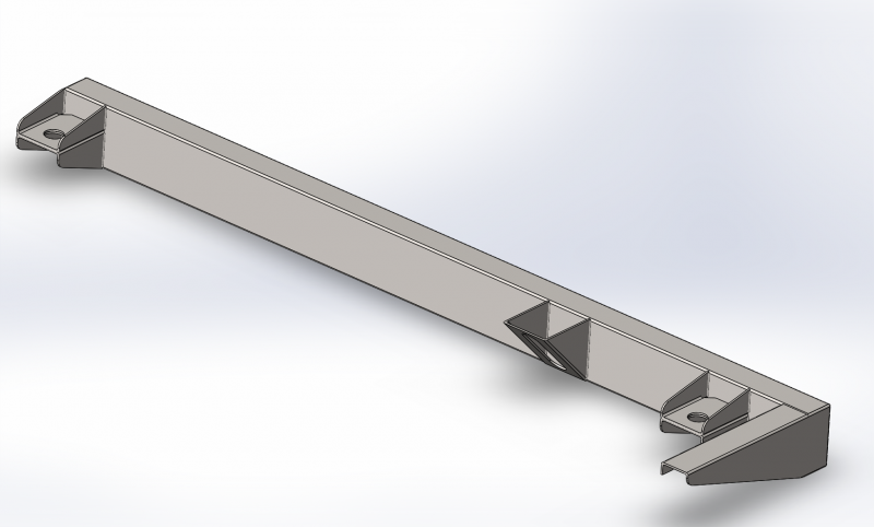

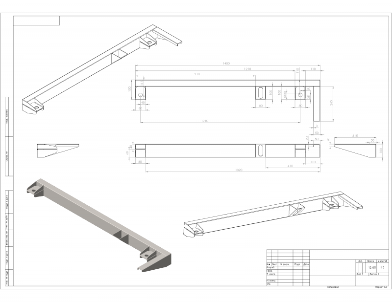

              Суммирую в теме, чтобы не потерялося.

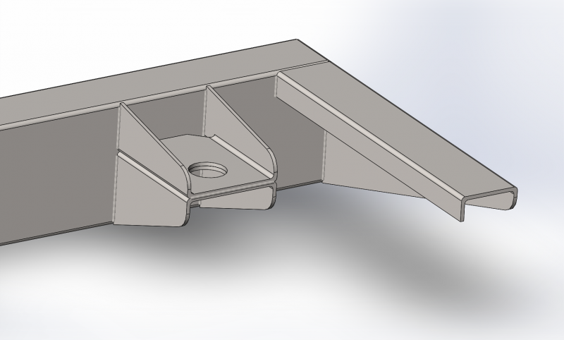

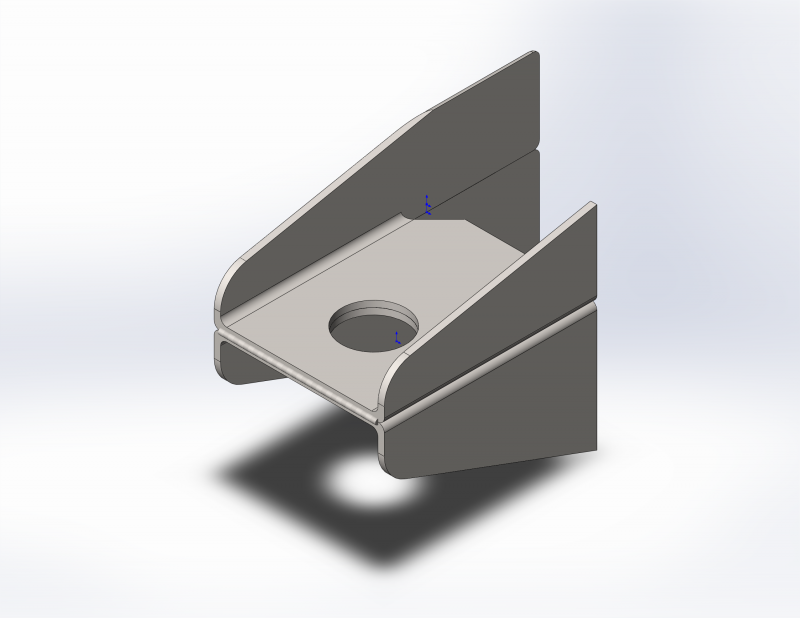

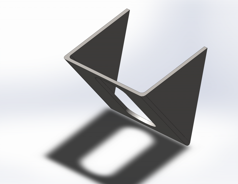

              Чертёж порога, большая картинка тутощщки.
              Моя рулетка, после долгих прений, таки убедила меня, что расстояние между моими опорами 1210 мм, а не 1215 мм как у Сергея77.
              Как оно правильно думаю выяснится ужо по факту. А то чувствуется кузов мой видал многое, т.к. правая сторона порога смещена вперед аж опоры поотрывались.
              Задняя левая опора
              Средняя опора
              Передняя внутренняя опора
              Передняя правая опора поликов
              Обе две передние

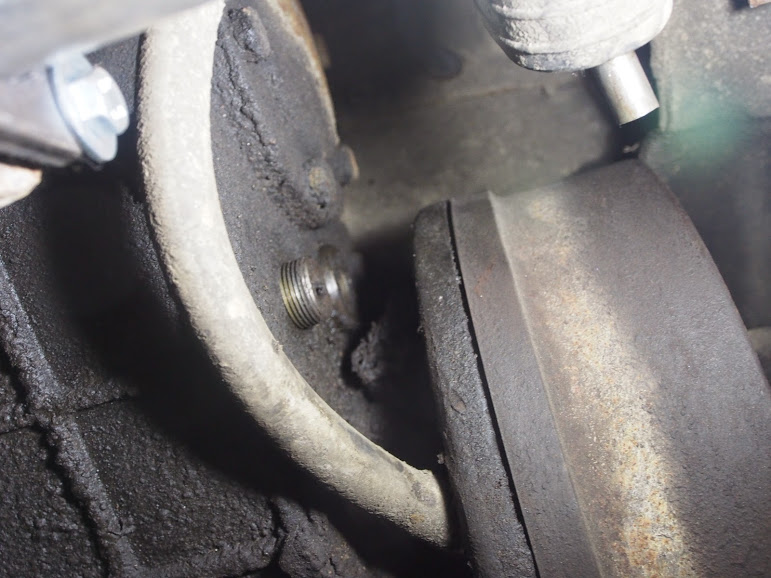

                  А так, в 16 году разобрались с АКПП:
                  — Промвал между АКПП и раздаткой открутился и обломал!!! три из четырёх креплений хвостовика коробки к раздатке. А или наоборот, кто первей, курица или яйцо так и не выяснено. Александр - "Маэстро", делавший ремонт сказал, что за 15 лет работы с ЛР впервые встретился с такой поломкой!
                  — И поскольку он открутился, то Декстрон прямиком струячил сквозь него в раздатку и выдавливался через сапун.
                  В результате:
                  — крепления сварили обратно, теперь как новые;
                  — раздатку перебрали лишь заменой сателлитов (у парочки кариес обнаружился). А поскольку раздатка старинная, с крупнозубьями в отличие от современных мелкозубых, которым при наличии повреждений надо менять все потроха, то мне было сказано про нее забыть — при наличии масла, она будет работать вечно 🎉 (как и АКПП собственно)!
                  — долили 2,5 литра Декстрона в АКПП, и настала вуаля.

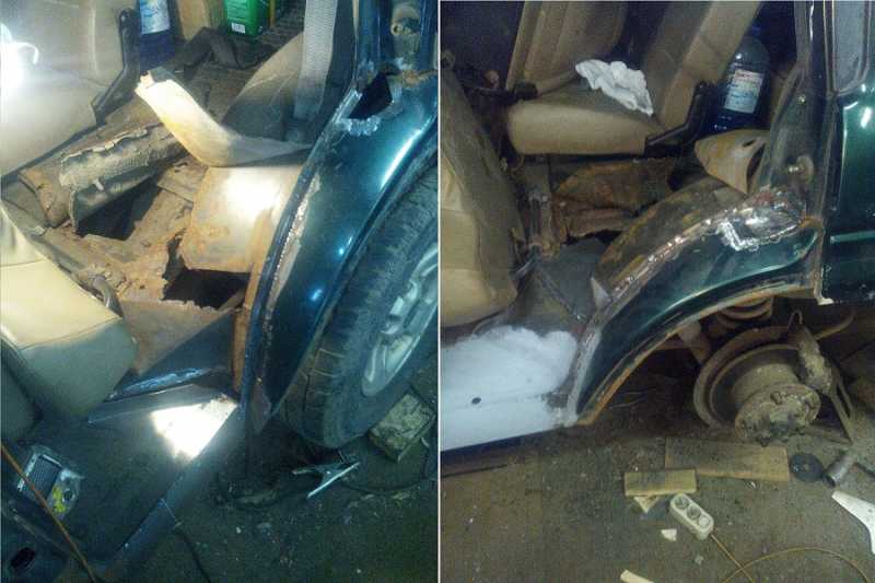

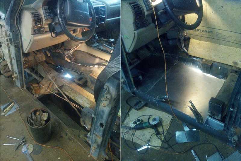

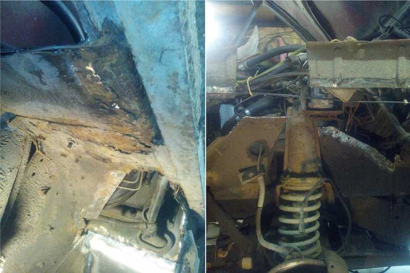

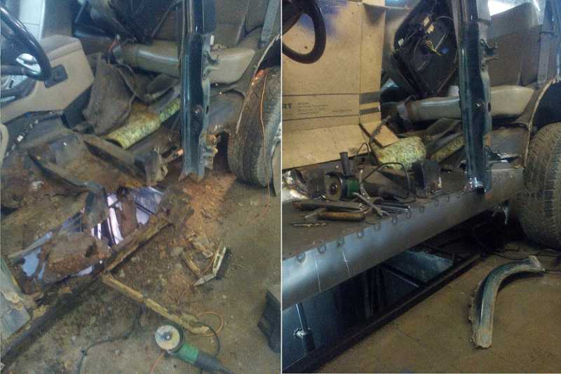

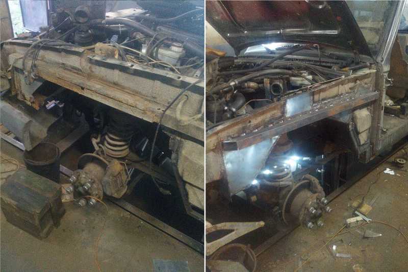

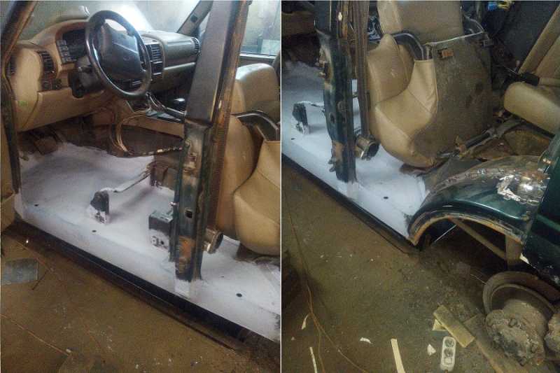

                    Было всё же принято решение залезть глубже в денежную жопу и провести реанимацию несмотря ни на что. Иначе эту зиму он бы не пережил.
                    Александр-Маркиз сделал новый пол водительской стороны. 🎉
                    Пола не было от слова совсем
                    Как обычно тронув пальчиком, увязнешь по самое это. Арку пришлось восстанавливать заново.
                    По результатам вскрытия оказалось что вся задница держится на коврике! Следующим этапом придётся делать её подтяжку, а не смену пассажирского пола
                    Геометрия порогов выполнена штатной, железо — миллиметр, силовые элементы — полтора. Все внутренности замовилены. Установлен локер. Пока один 😉
