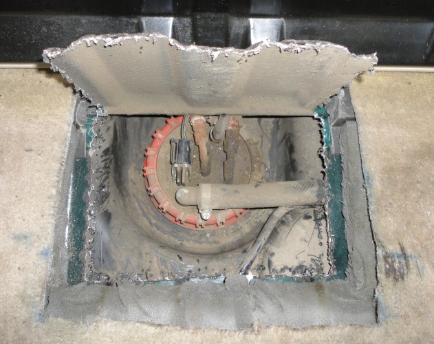

              #27

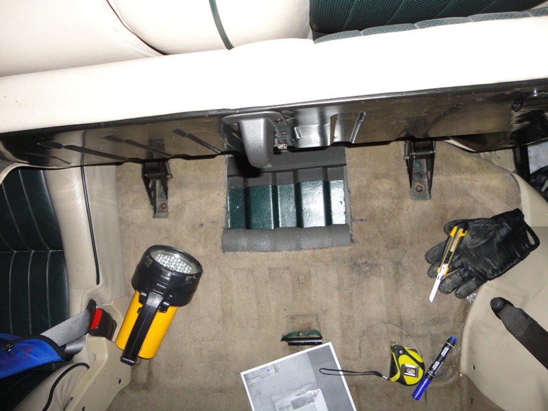

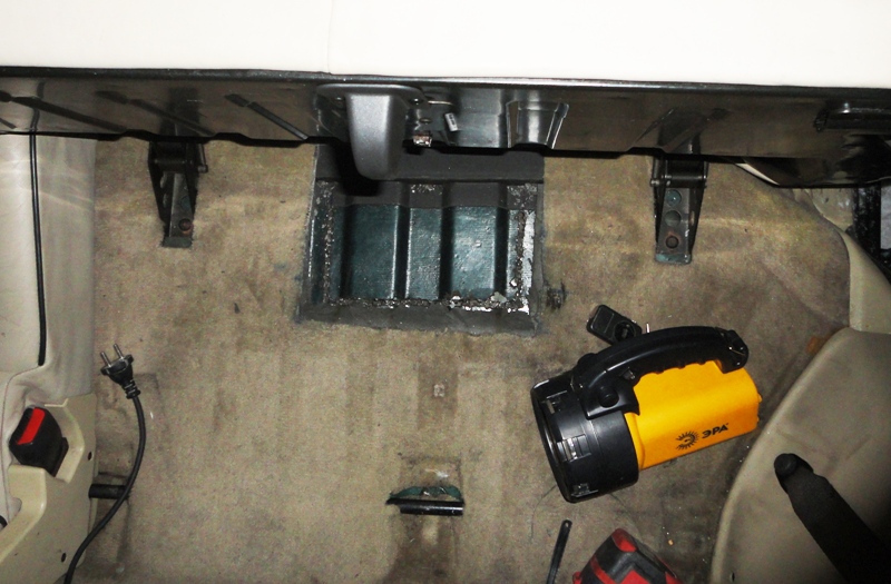

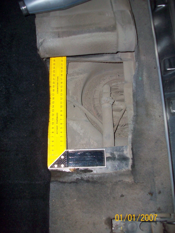

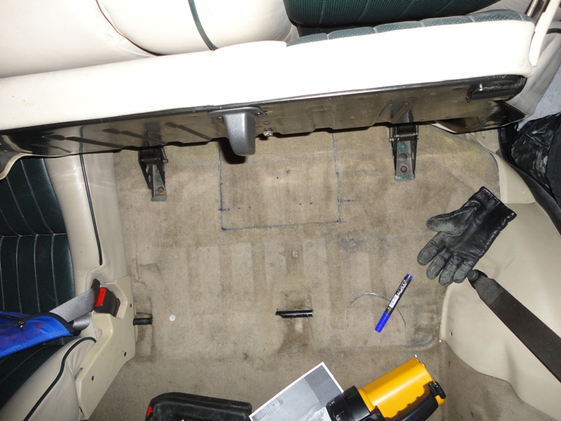

              1. Выпилить люк, потом аккуратно все закрыть. Получится очень удобный доступ к насосу в любое время.
              2. Снять бак. Кузов останется целый. Но в случае если Ваш новый Вазовский насос умрет, или фишка его отойдет где-то на трассе, а бак полный, будет не удобно :whistle:

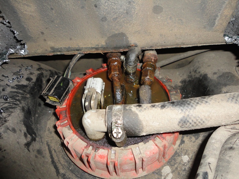

                #28

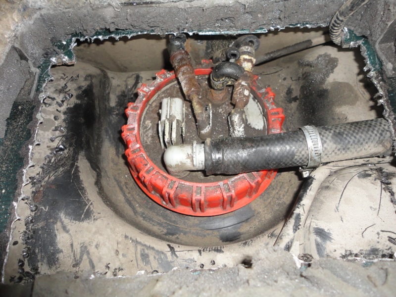

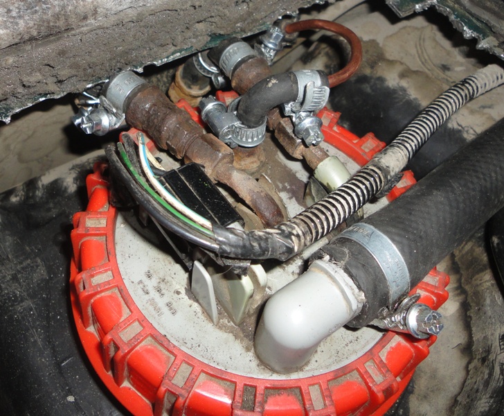

                маленько дополню. когда вытащите всю начинку закрутите обратно красное "кольцо" на бак. это делается по технологии при снятии бака и замены насоса. а то потом проблематично закручивать бак может "повести".

                  #29

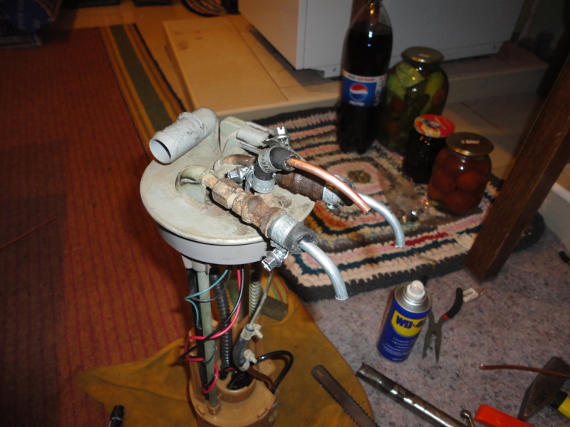

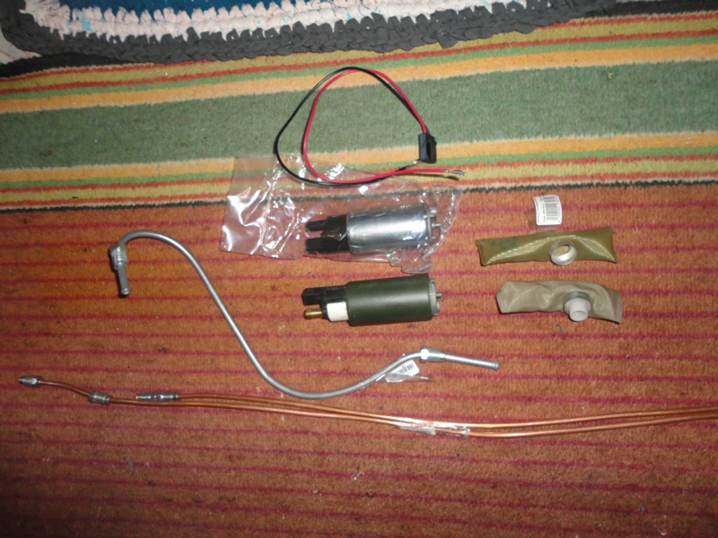

                  всё, теперь история с доступом к бензонасосу подошла к концу, ибо все работы по замене штуцеров и прокладкой новых шлангов закончена. осталось доделать и закрыть новый лючок в полу. фото постараюсь собрать и выложить позже.
