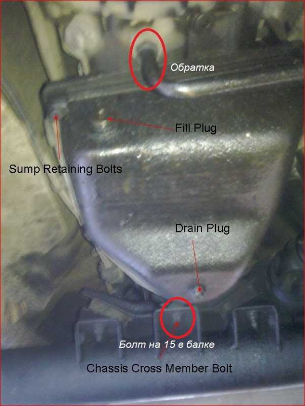

                        #78
                        правильно ли я понимаю что ниже на фото это сливная и заливная пробки:
                        скажите пожалуйста каким ключем их можно открутить?
                          #79
                          Сливная обычно снизу...а заливать можно и через щуп,если он есть..я к примеру всегда так делаю..мне так удобней.. Сколько слилось,столько и заливаю..а уш потом если надо,уровень вывожу...
                          Судя по фоткам..такие пробки откручиваются обычным шестигранником..а если он провернулся,то очень просто обычным зажимным сантехническим ключом...я сейчас на ,,мамке,, именно им всегда откручиваю такую же пробку слива масла из поддона двигателя,так как шестигранником не очень удобно подлазить,хотя и нормально,но ключом сантехническим всё гораздо проще ))) 🙂

                            #80
                            щупа АКПП так и не нашел, видать коробас меняли ... подскажите где можно модель АКПП посмотреть?
                              m535i

                                #82
                                @m535i said:
                                как не нашел??
                                ну вот как-то так ... о кстати, а может кто-нибудь скинуть фотку куда в поддон уходит щуп?
                                  #83
                                  Щуп на GEMSe находится слева (смотрим фото)..по логике и его трубка где то слева должна быть.. так же слева ,над поддоном,находится табличка с номером акпп. На БОШЕ (БМВ) щупа нет.
                                  Если у тебя безщуповая стоит,то пробка заливная является и проверочной для уровня..на фотке твоей сливная и заливная,ты правильно думаешь..
