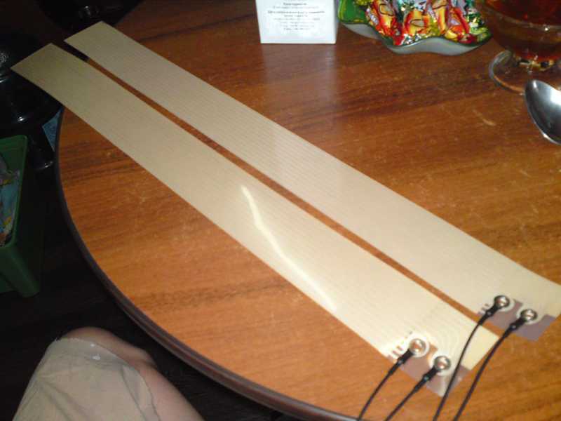

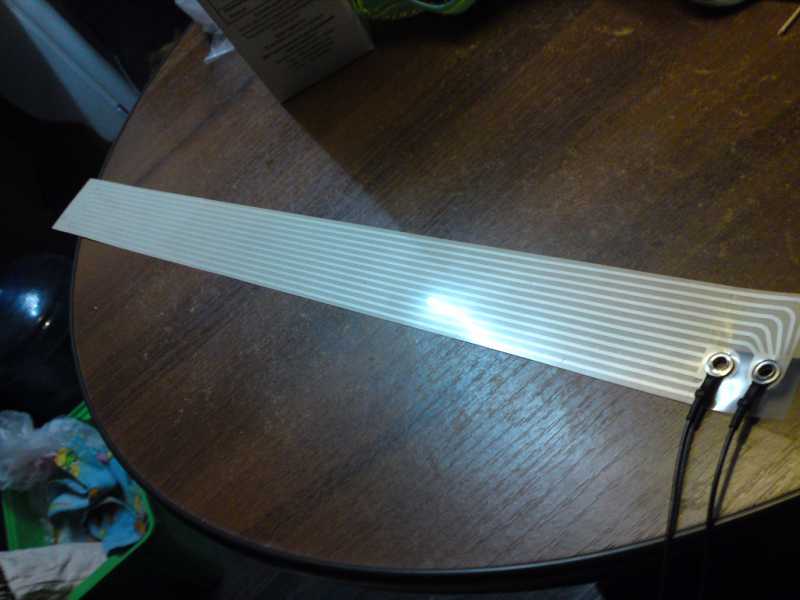

    обогреватель НЩС-55 длина 550мм ширина 50мм заявленная мощность 32Вт факт ток потребления при 14В составил 2,7А на каждый элемент.
    это самый большой из доступных нагревателей, который я нашел.покупал ТУТ
    основа прозрачная, липкий слой 3М

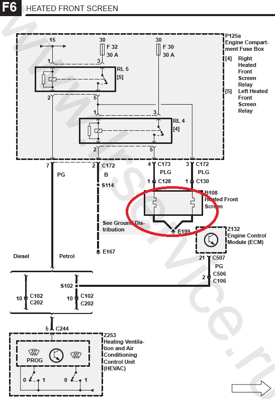

    схема обогревателя.

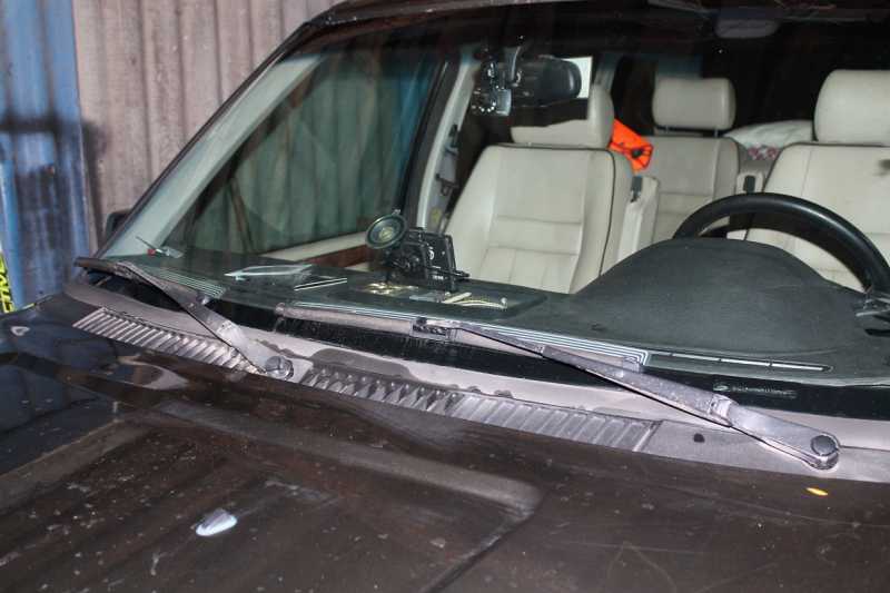

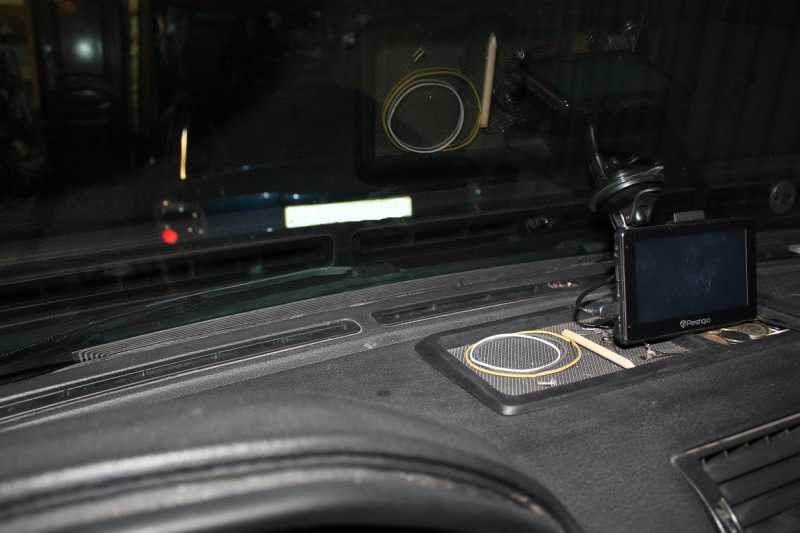

      так это выглядит на машине.
      при установке пришлось выдернуть уплотнительную резинку между торпедой и стеклом, т.к. с ней впихнуть обогреватель не получается, либо его вообще не приклеивать и просто плотно всунуть, но эффективность работы будет существенно ниже, также нужно будет наклеить прозрачную пленку на липкий слой, т.к. отродясь там бумага 3М

      • подготовить место приклейки, в идеале клеить надо точно под щетку. середина нагревателя получается по границе черной маски стекла. часть нагревателя вместе с проводами уходит под панель. обезжирить.
      • провода в клёпках развернуть вдоль элемента.
      • разрезать защитную бумагу по середине и отогнуть оба края в стороны так, чтобы при вложенном на место нагревателе, пинцетом ухватить край бумаги и от середины нагревателя тащить к краю одновременно приклеивая липкий слой к стеклу. почему от середины: так ошибка позиционирования будет меньше.
      • аккуратно клеить на стекло. салон и стекло должны быть прогреты. провода оставить снаружи для припайки.
      • проложить питающие провода в зазор между торпедой и стеклом, выведи их в правый нижний угол стекла и под подушку SRS. там сразу цепляем массу.

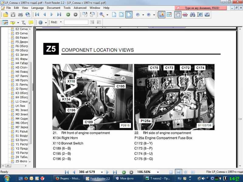

      • дальше сюрприз! провода штатного нагревателя оказывается находятся снаружи в коробке воздухопритока! забываем про них и тянем свои под капот к подкапотному монтажному блоку там находятся нужные нам ноги: фишка С173 нога 4, фишка С172 нога 3. цвет фишек не помню, они две внутренние ближе к крылу, провода не ошибетесь - они толстенные, квадратов 6 не меньше.
      • отрезаем штатный провода, припаиваем свои

        Всё классно..но для полноты картины нет фотки монтажного блока с нумерами фишек(что это?),а это в простонародье блок предохранителей 😂
        Нате Вам всем,что бы не спрашивали..в тему предохранители никто же не полезет))) B)
