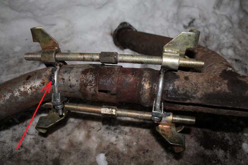

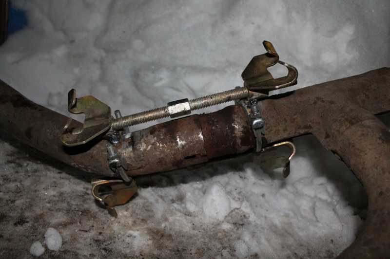

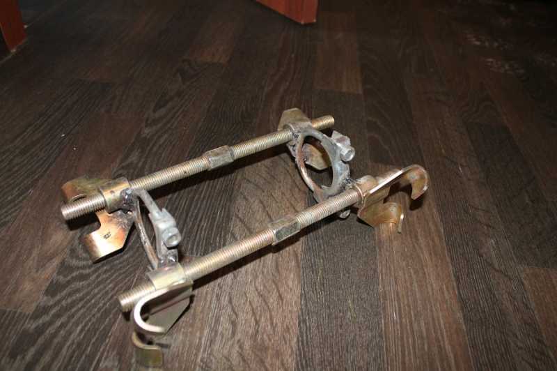

    америки ни для кого не открою (есть такие готовые), но покажу простую самодельную приспособку для разборки-сборки выхлопных труб. понадобятся начальные навыки сварных работ.
    винты взяты из стяжек для пружин подвески, можно и обычные болты от 12мм использовать.
    по гладкой трубе хомут скользит, немного НАКАКАЕМ на саму трубу (красная стрелка)
    два хомута 54мм и две резьбы сваренные вместе.
    при необходимости болгаркой можно легко приспособку разобрать, подрезав сварные швы.
