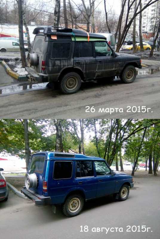

    Итак, Диско 1, 1993 года отроду, конструктор. Сначала был дорестайл, потом стал послерестайл. Прошлый владелец то ли кузов поменял, то ли нутрянку всю перекинул, но сейчас стоит двигатель 300TDI безмозглый, коробка 380, салон послерестайл. Сколько шлицов на полуосях не знаю, в этот узел ещё не лазил.
    Вот каким я его приобрёл.
    Вот такой "страшный" он сейчас

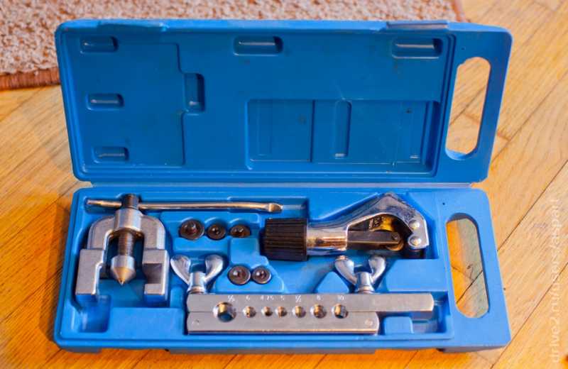

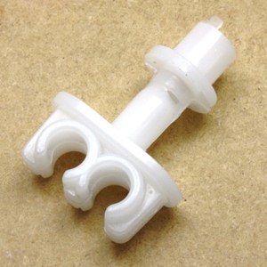

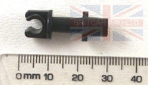

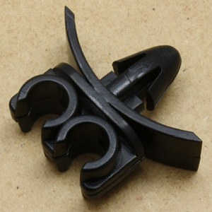

    При замене трубок охлаждения и расширительного бачка, который купил прозрачный (зачем черный на заводе воткнули до сих пор не пойму), неприятно удивила процедура слива антифриза - пока сливал облился. Почему то инженеры не предусмотрели сливной краник. После слива непонятного цвета жижи поменял помпу и все шланги-трубки, кроме печных. Так же заткнул EGR, который засирал коллектор впускной. При крепеже трубок использовал пружинные хомуты, так как привык ним обслуживая Тоёты. Как то к этим хомутам больше доверия, чем к винтовым. Антифриз залил родной Тоётовский, красный, разбавив его наполовину с дистиллированной водой. И что интересно, термостата у меня вообще не было, стояло только резиновое колечко от него с выломанной сердцевиной.

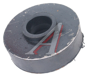

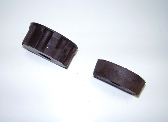

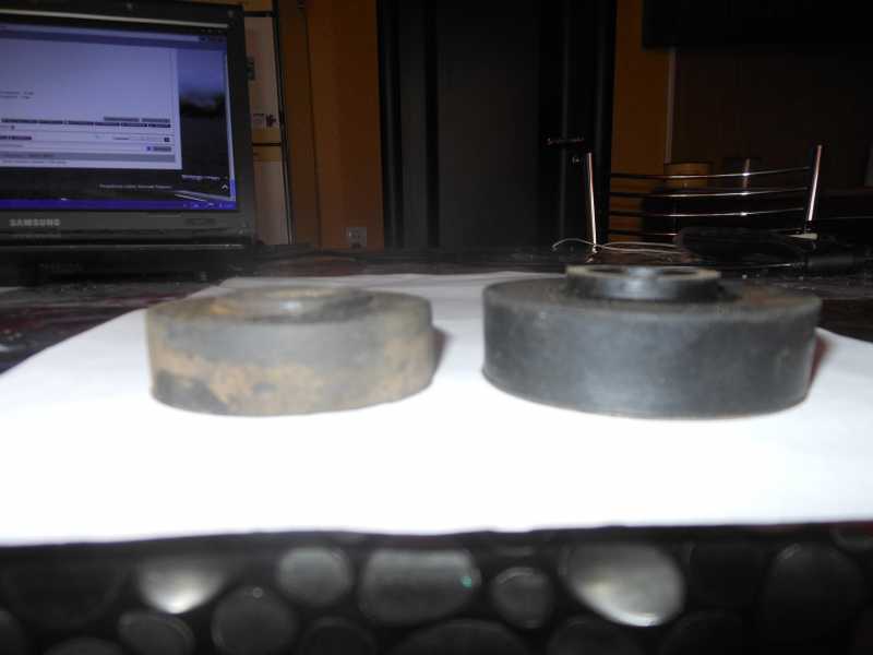

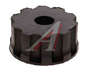

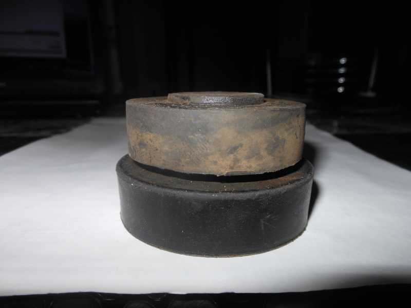

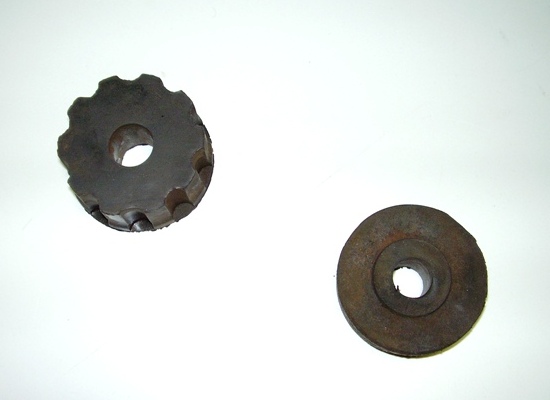

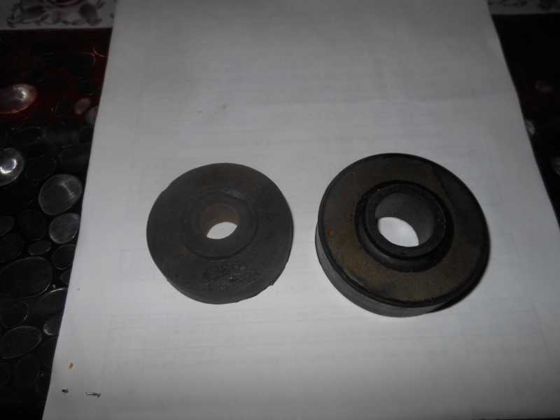

      Второй облом заключался в том, что в магазине Exist мне продали сайленты для задних амортизаторов фирмы BJS (какая то кэтае-голландия) вместо родных!! Хотя платил за родные и в каталоге у них они числятся как родные. Хотел поскандалить и вернуть, но они мне нужны позарез и новые ждать времени нет. Так что будьте осторожны и ВСЕГДА проверяйте что вам суют в магазинах.

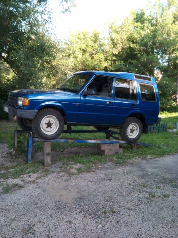

        Купил летнюю резину, Dunlop Grandtrek MT2 в размере 225/75R16 и установил их на тазики дэфовские. До этого зимняя была в размере 265/75R16. По управляемости новая узенькая намного приятнее, чем широкая. Да и смотрится как то по цивильней, по аккуратнее.
        Поездив несколько дней на узенькой резине я принял решение и дальше кататься на узкой. Следующий комплект летней будет уже в размере 7.00R16, а зимняя 215/85R16. Первую придётся со Владика тащить, ну а зимней в таком размере навалом.

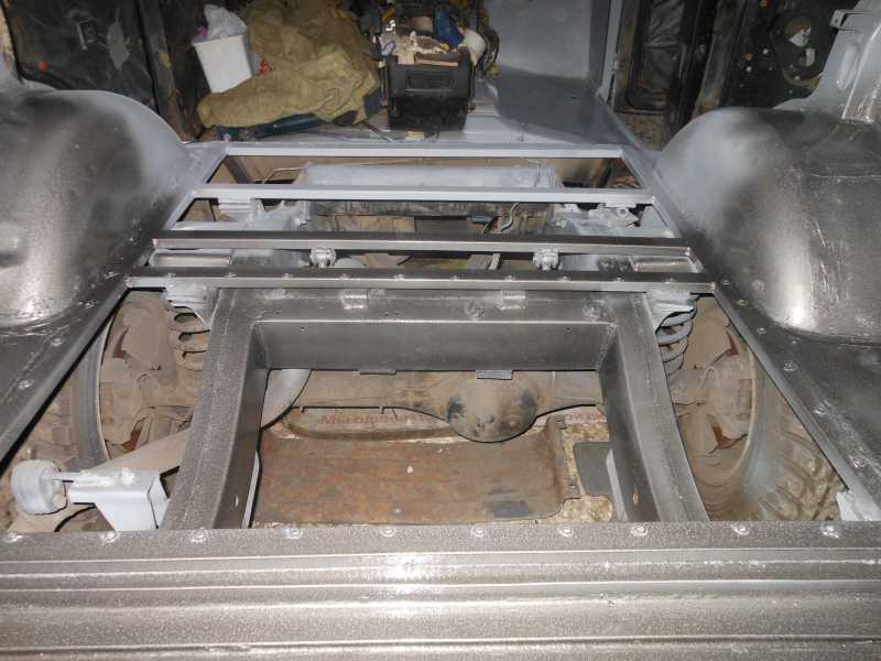

        Сегодня наконец то отвёз машину на кузовной кап ре-монт в Рязань к одноклубнику под ником volchara6273, пол года собирался 😂 . Долго думал что когда и как делать и всё таки решился всё сделать одномоментно, что б не размазываться на неопределённое время.

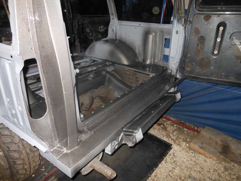

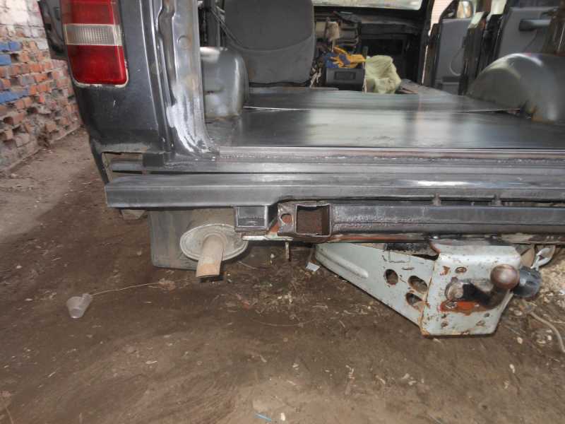

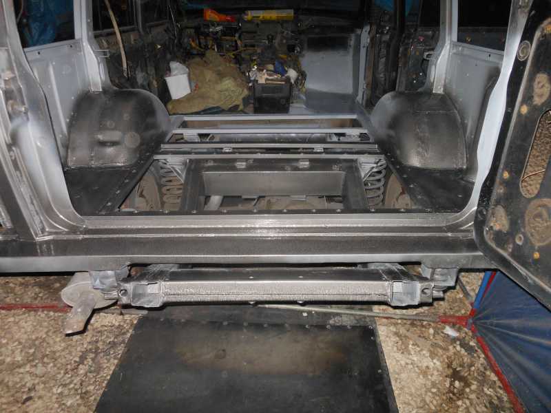

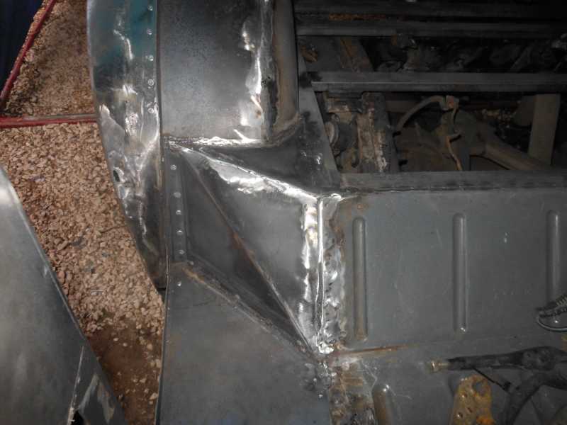

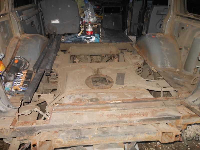

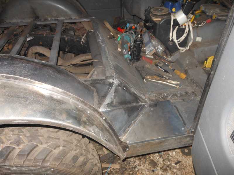

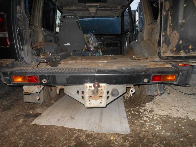

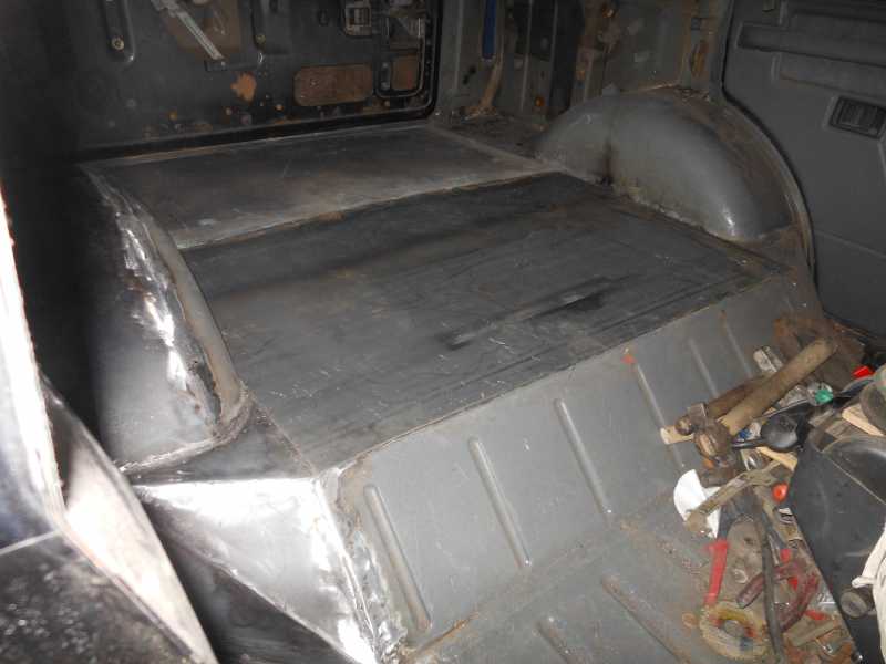

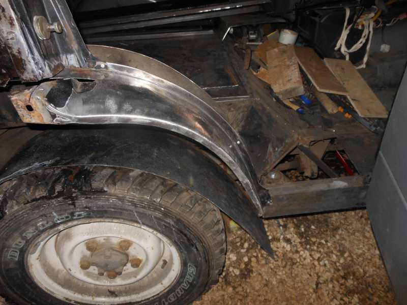

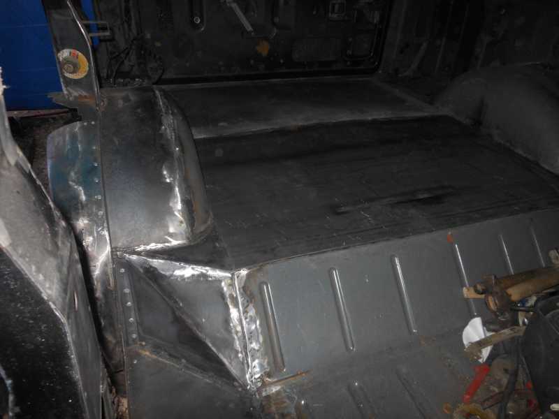

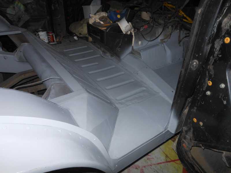

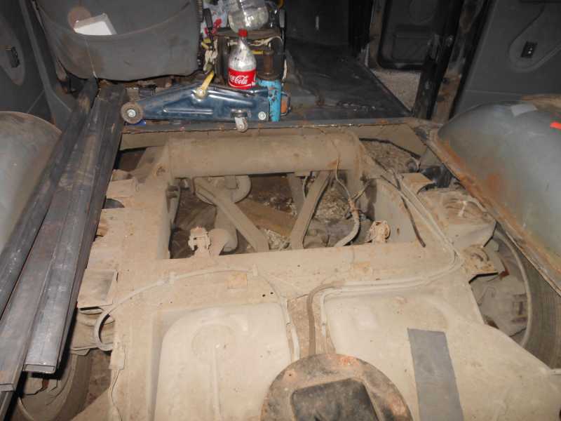

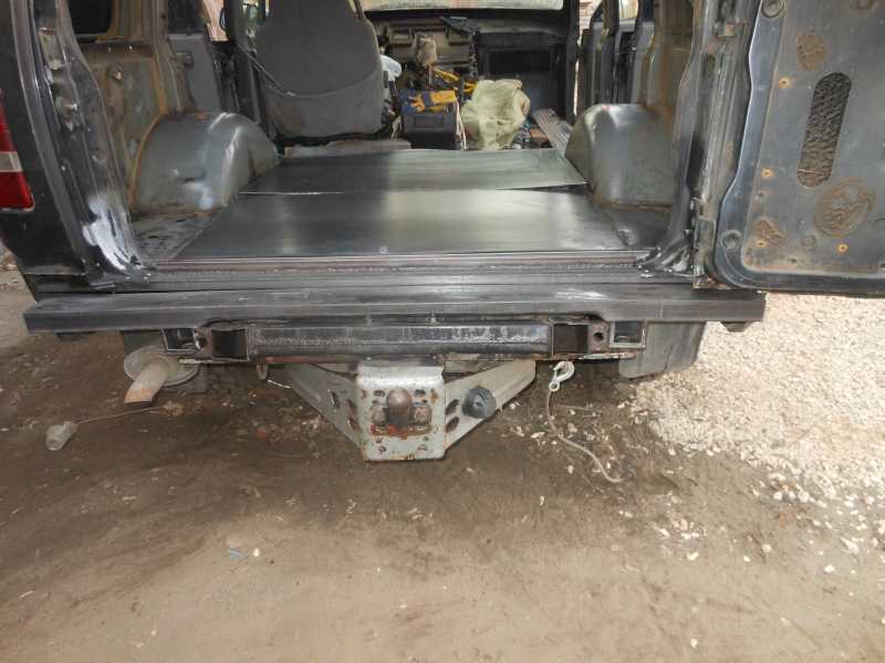

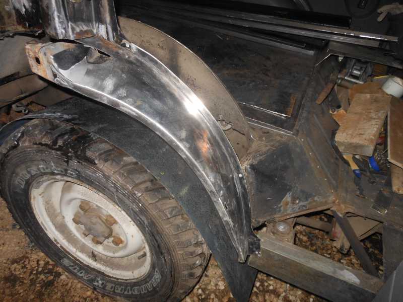

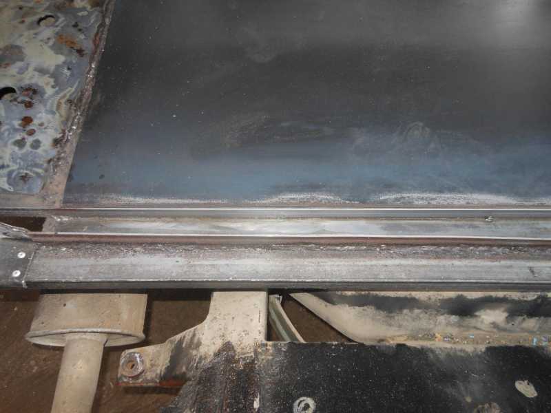

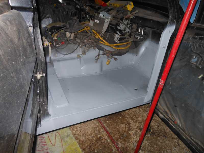

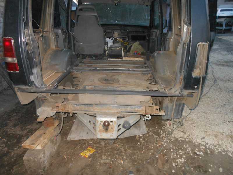

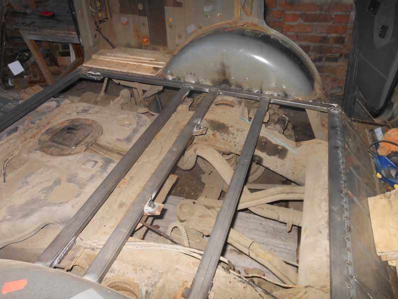

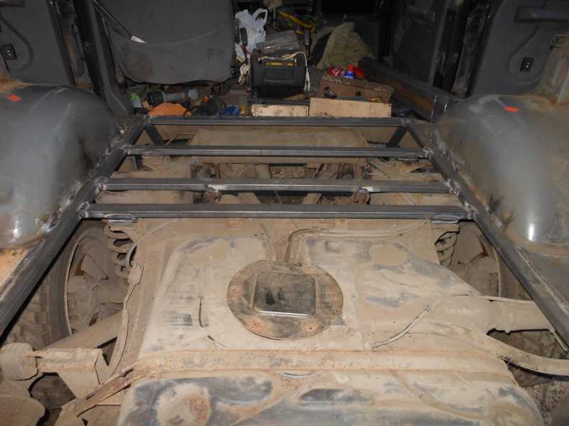

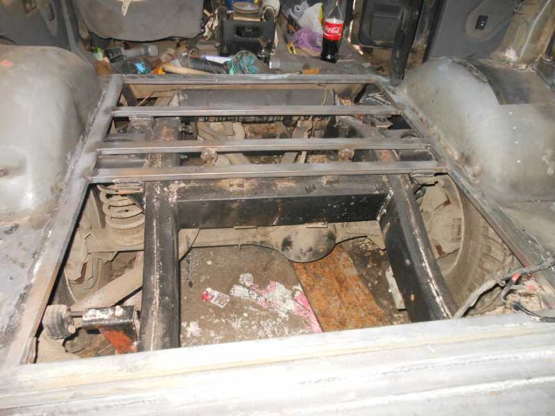

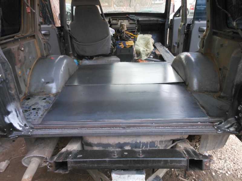

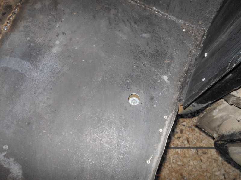

            Ну вот,сегодня уже виден объем работ на 70% остальные проценты под крыльями,машинку подваривали уже в принципе не плохо но видна школа таксопарка-пришпандорить внахлест к старому металлу ,придется резать переделывать.Еще одна неприятность - сильно ушла правая передняя стойка и собственно она вся гнилая чуть ли не до лобового стекла,еще одна причина по которой ушло-морду варили но ни одного усилителя не поставили,т.е. весь телевизор держится за счет пары листов жестянки и крыла,это все справа пока,левую сторону не раскрыл еще сегодня.Ну во собственно виды на прекрасное))))

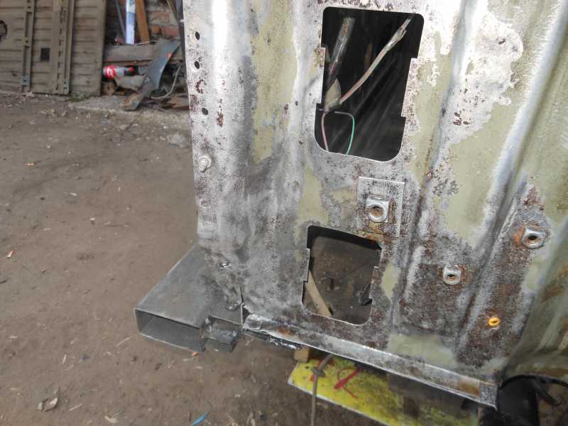

              Еще красота)))

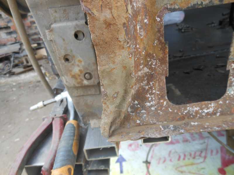

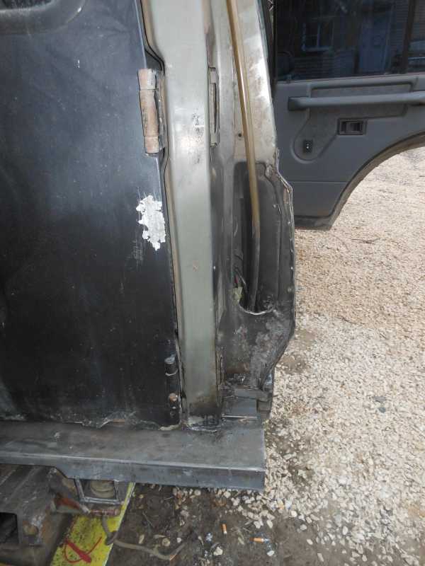

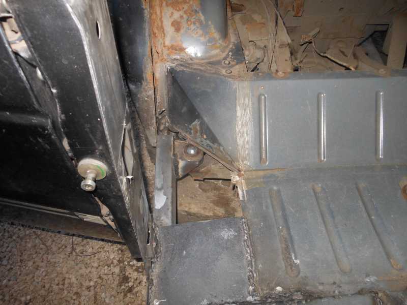

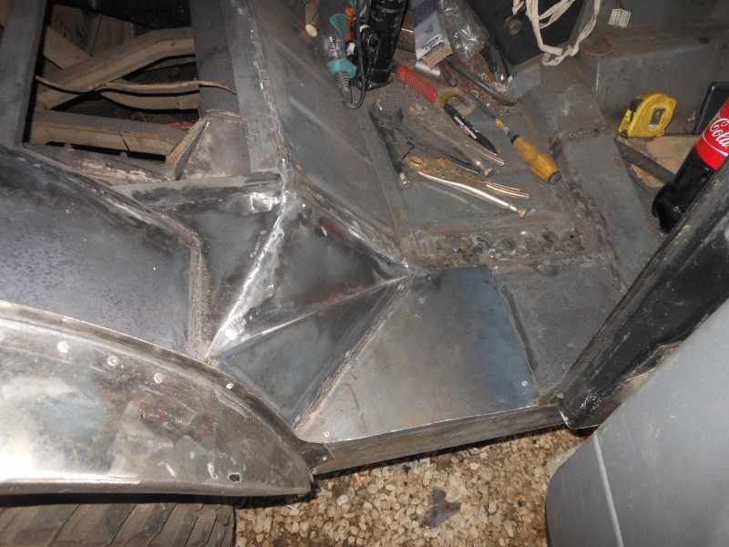

                          Верхний пост как раз в тему-снял торпеду ,сопли есть но на удивление мало,все неприятности с правой стороны,прям аналогия с Пегасом просматривается))) все разъемы зеленые но с таким наборчиком восстановится за пол часа))) Стойка в очень плачевном состоянии(((
                          8-960-577-58-71
                          • volchara6273V Не в сети

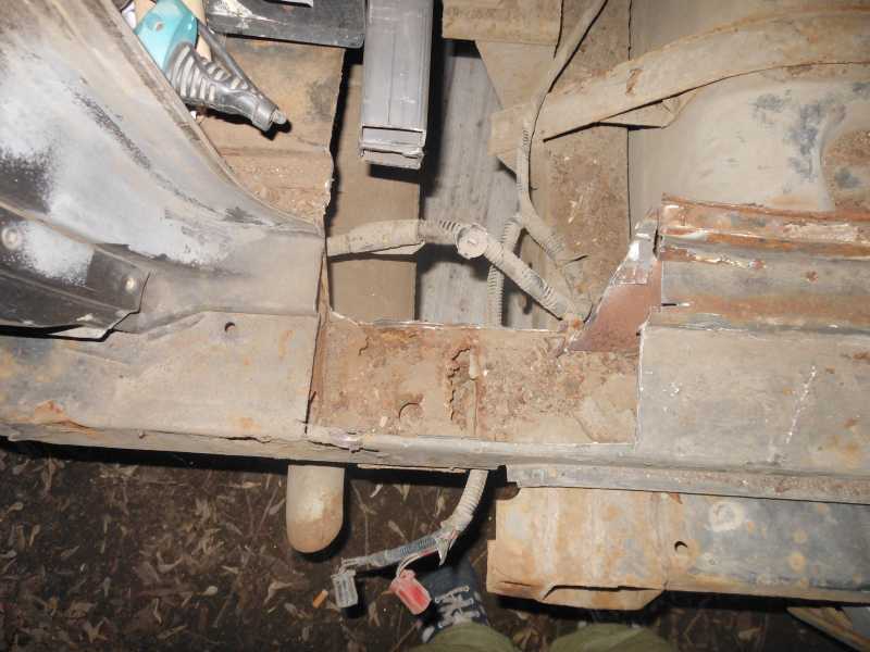

                            volchara6273

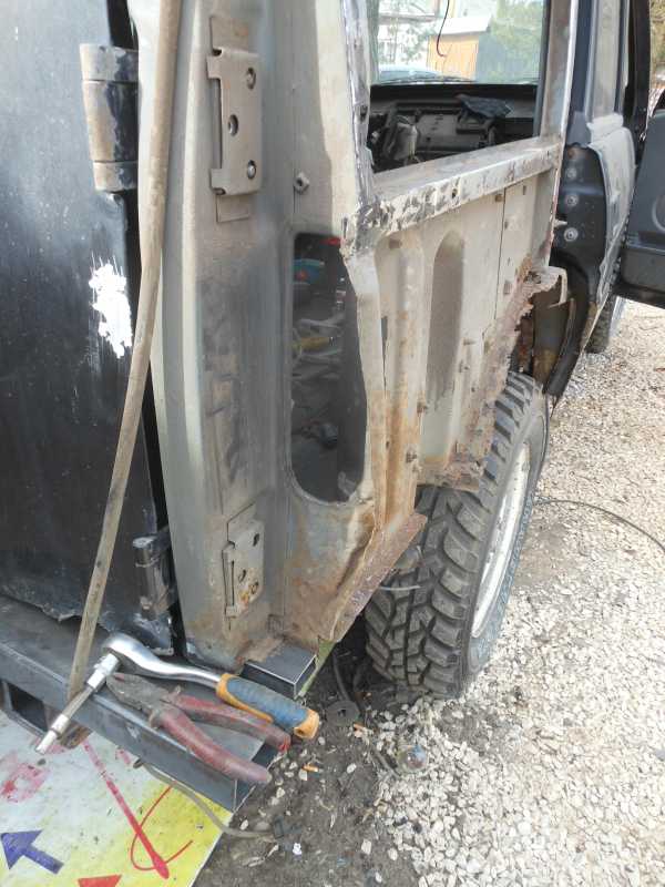

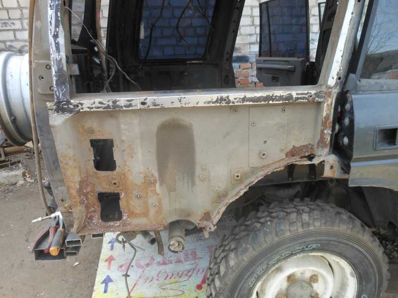

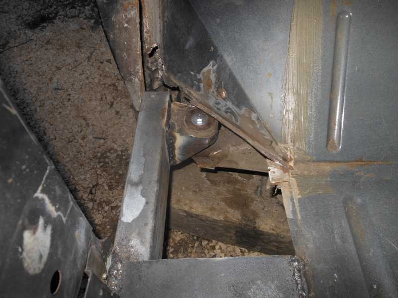

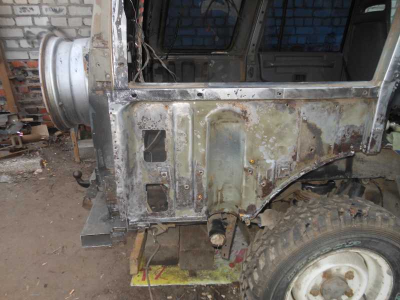

                            На фото не видно а так стойка полностью отгнила до лобового стекла и еще на части разложилась,за дверь чуть приподнимаешь и она уходит,кстати этот угол в ногах пассажира как раз и сложился))) навскидку где то см 5 в гармошку сиграло.Попробовал выровнять кузов по отношению к раме-поднимается как живой но только кусками)))) Отловил соседа на Газели сегодня,зафрахтовал его в понедельник на металлобазу за железом,если все куплю то думаю во вторник приступлю к реанимации пациента)))
