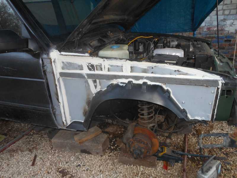

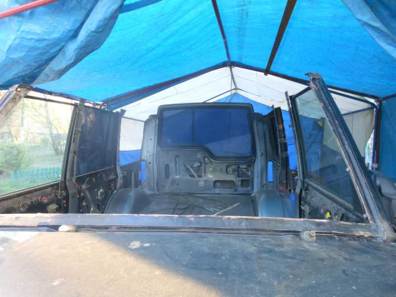

    Плин,сегодня с утра дождь вваливал,пока поставил навес над машиной,пока все закрепил,дело к вечеру уже но пытливый ум и шаловливые ручки покоя так и не дали))) Хоть Денис сказал не ковыряться с аркой но решил попробовать,вот что получилось,жалко что она резаная и как с завода не сделаю но так хоть смогу полностью арку поменять пока 😊

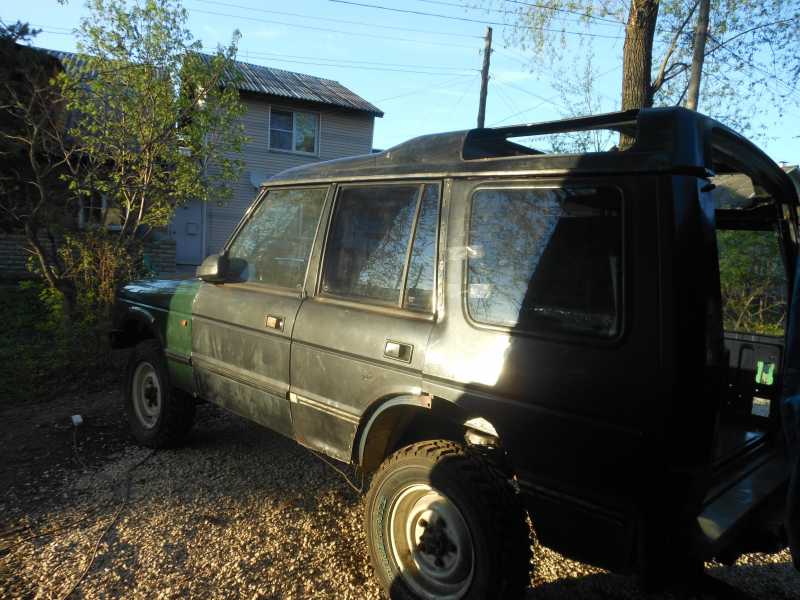

      Короче сегодня поработал чуть чуть с одним глазом,в принципе не болел но слезился периодически но потом разошелся.Сначала на легком но противном самом труде был- снял фаркоп,вернее срезал,открутить никак нельзя,болты нижниги пригорели а к гайке хрен подлезешь,потом снял бак,слил соляру,выловил две перчатки из бака))) Ну а потом потихоньку,потихоньку- силовой приварил,арку сварганил,под задним крылом что ржавое срезал и новое приварил,заменил угол пола у арки и пола,короче правая сторона практически готова,дааа примерил крыло заднее,все зашибись встало.

          Ну вот стало вырисовываться хоть что то 😊 Светлый-грунт Хамерсил 3 в одном,серым пыльнул Хамерайтом,посмотрим завтра че да как,все сварные швы и стыки металла промахзаны шовным герметиком-сильный падла,мазанул нечаянно себе губу ,до сих пор на морде пятно черное от герметика)))))

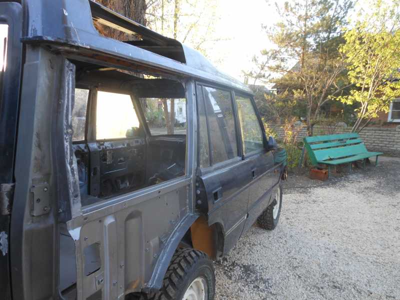

                  Плиин.я так надеялся что с левой стойкой будет меньше работ-варили ведь левую сторону,ан нет,я дико заблуждался 🙂 Посмотрев на работу мастеров,я однозначно понял-ко мне претензий по работе и сварке не может быть в априори))))) 😉 шучу..Вот такая картина нарисовалась,снял всю проводку,срезал арку переднего колеса,короче теперь надо повышать уровень разрядности по сварным работам до 80-го уровня)))

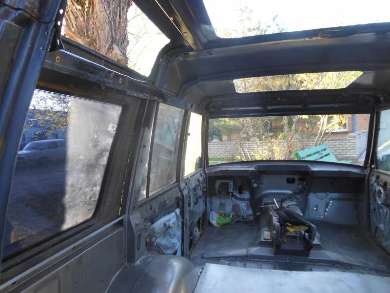

                    Не хотел я сегодняшнюю проделанную работу выкладывать а то опять начнут сарказмом пыхать по поводу и без но хотел сначала половину на половину сделать ,потом ковырнул и в итоге обнаружилось все что было приварено-приварено не туда и не так как нужно! Кронштейны под подушки кузова были прихвачены только на две точки,как ни пытался найти следы сварки-не нашел,как держалось непонятно 🤔 Короче нервы не выдержали и срезал нах все что не пондравилось.Короб к вечеру новый уже сварил,все размерил,вывел стойки по зазорам,завтра буду болты выбивать из опор,привырились ржавь в усмерть.....

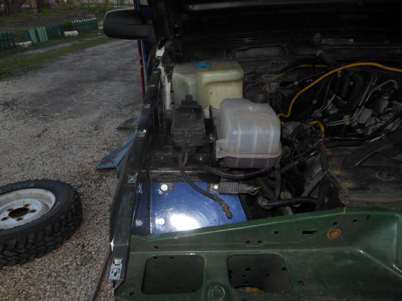

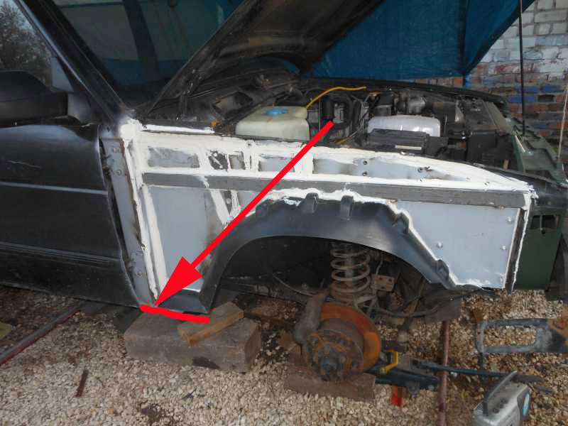

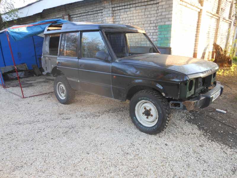

                          Так как была проверка из Москвы и пол дня было утеряно то перевел себя на остаток дня на легкий труд- поставил морду и примерил сваренные арки ,подошло все как у Аннушки!! Единственное что понял-не смогу убрать зазор капот-крыло,конечно уменьшу в отличии от того что было но не намного,палец не пролезет как было но и не до шикарного будет(((

                            Зазор по всей длине большой или ге то поменьше?
                            Я сколько Дискарей видел, зазор где то 4 - 5 мм.
                            • volchara6273V Не в сети
                              volchara6273
                              #89
                              Ты не погорячился с 4-5 мм???? 🙂 Я смотрел по родным крыльям,делать клином зазор смысла нет,будет выглядеть некрасиво,лучше уж большой чем косой
                              8-960-577-58-71
                                #90
                                Там больше получается?
                                Старые опоры крыльев были как бы вывернуты наружу, плюс вывернуты наружу (отржавели) места, где стойки переходят в крылья передние. Из за них вроде такой зазор большой у меня и был.

                                    Водительскую сторону всю проварил,стойки по левой стороне так же.Промерил с новыми крыльми капот-все зашибись с зазорами))) Так что не переживай,меня самого сомнения взяли,это старые крылья какие то куцые были.

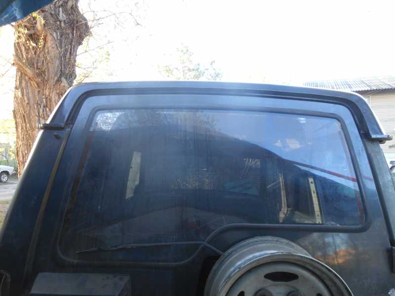

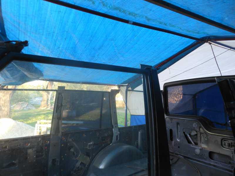

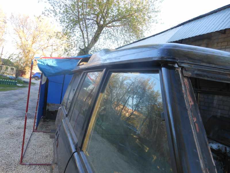

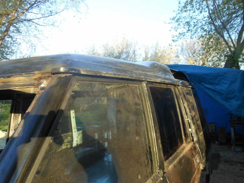

                                      Доделал заднюю арку подобрал кое какие сопли,завтра поездка в магазин с утра,надо поменять проволоку к полуавтомату,хню какую то всучили,пенится хоть ты тресни и шов с палец,хорошо хоть заначка оставалась,короче завтра зачищу,пришпандорю кусок арки у двери,остается справа арку кусок приварить,все зачистить где видно будет-кузов готов на 80 %,остается морду повесить и крышу поменять.
                                      8-960-577-58-71
                                        #94
                                        А крыша тоже приварена? Она из металла?
                                          #95
                                          Оба раза ДА.
                                          Причём Андрюха говорит, что уже была меняна.
