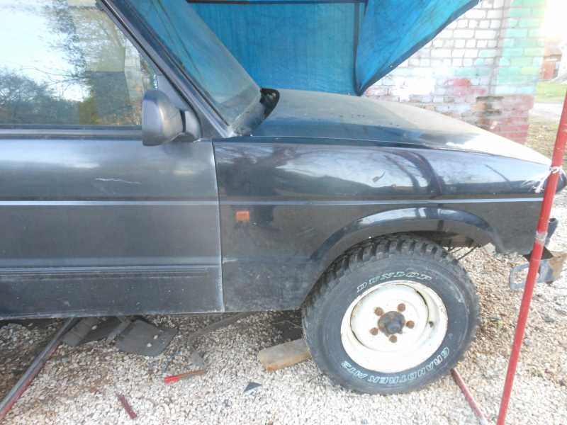

    Вот каким я его приобрёл.
    Вот такой "страшный" он сейчас

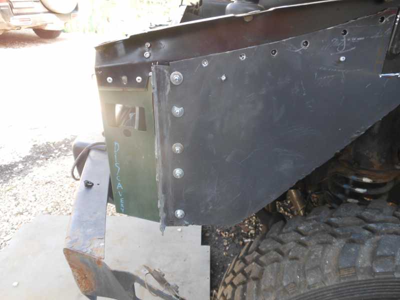

      Третий облом заключался в том, что купил по дешевке заднее крыло со "ржавчиной" по "телу" с двух сторон. Вчера в темноте не заметил ..... хрен с ним, пущу на заплатки.
      Четвёртый облом - вчера прокатились с продавцом крыла и торпеды до его гаража. Он, по тактильным ощущениям, сказал, что его машина на Террафирме медиум мягче моей !!!!! О том, ЧТО я умудрился поставить я писал в соответствующей теме. В предыдущем сообщении есть ссылка (вишнёвое слово - теме).

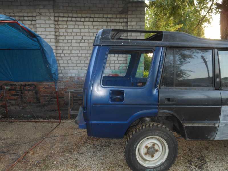

      Нашел сегодня на авито НОВОЕ заднее правое крыло 🎉 . Теперь у меня задняя правая боковая дверь и правое крыло заднее крыло будут новые. Останется только обработать их правильно, что б прожили подольше.

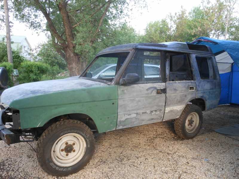

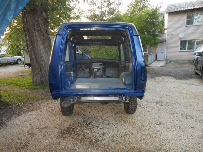

        Сегодня наконец то отвёз машину на кузовной кап ре-монт в Рязань к одноклубнику под ником volchara6273, пол года собирался 😂 . Долго думал что когда и как делать и всё таки решился всё сделать одномоментно, что б не размазываться на неопределённое время.
        В текущих планах:
        1. Кап ре-монт кузова и рамы
        2. Покраска. Пока ещё не решил в какой цвет красить - хотел в лендроверовский LRC 361, но женская половина семья против, хотел в красный, они то же против. Дочке подавай черный, жена вообще ещё не решила какой ей больше цвет нравится ...... :side: . Чёрный отпадает, значит будем красить в тот, что нравится мне. 🎉
        3. Замена всей про-водки на дорестайл - буду из трёх про-водок собирать одну. 🙂
        4. Замена салона (имею в виду и сидухи и панели и торпеду) на дорестайл.
        <u>Хочу выразить огромную благодарность всем, кто мне помогал и советом и делом, особенно Сергею 77, Андрею (volchara6273), Леониду (Alekseich) и Георгию из Долгопрудного.</u>

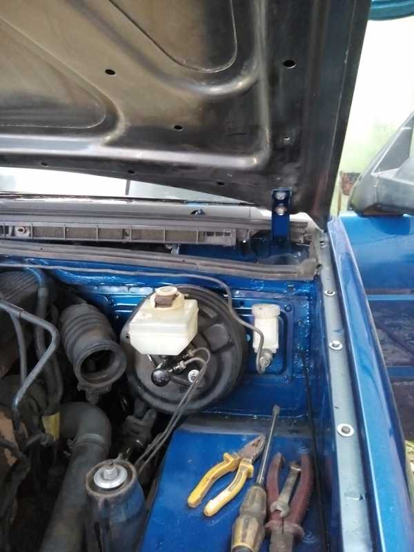

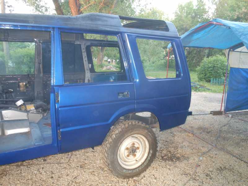

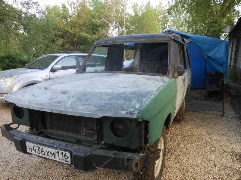

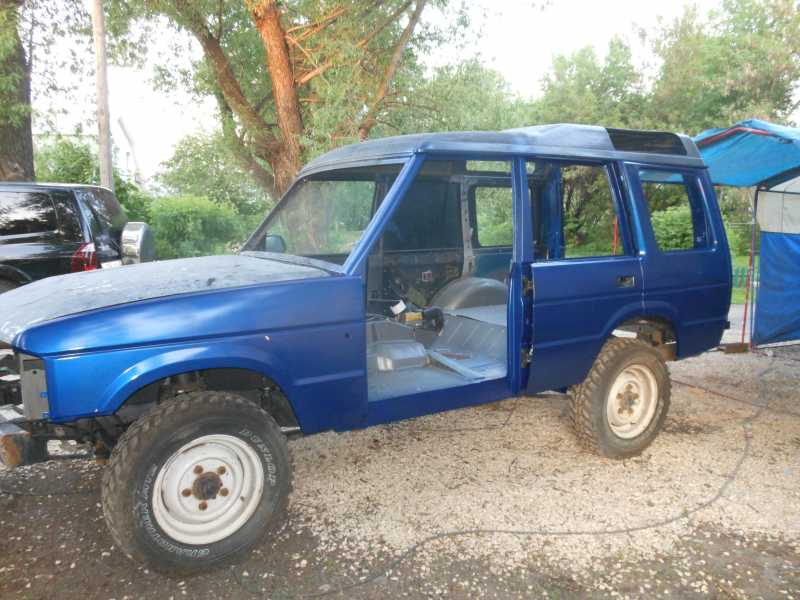

        На фотке - за день до отъезда. Крыша на крыше, внутри крылья и прочие детальки для кузовного ремонта. Расширители арок сняты, пру-жины штатные, чуть просевшие. машина не мытая, потому как ехать далеко. по дороге опять испачкается. Помыл в Рязани, за "смешные" для московских мойщиков 180 руб.
        Из Москвы выезжал в начавшийся небольшой снегопад, по дороге снег прошел, а Рязань уже меня встретила весенней погодой. Правда когда ехал домой, уже когда шел от метро до дома малость задубел - в моё отсутствие в Москве опять стало холодно. 😠
        Надеюсь, до начала сезона поездок на рыбалки машинку приведём в отличное состояние (тьфу, тьфу, тьфу,).

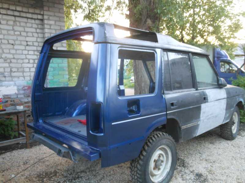

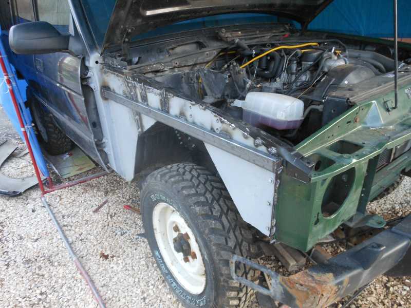

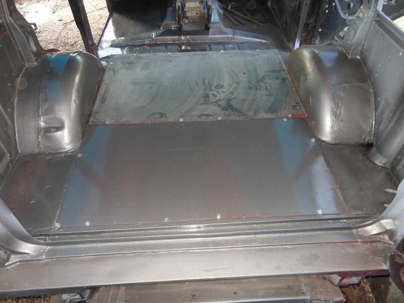

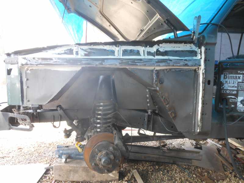

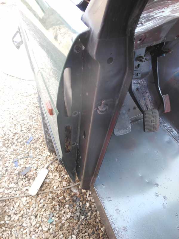

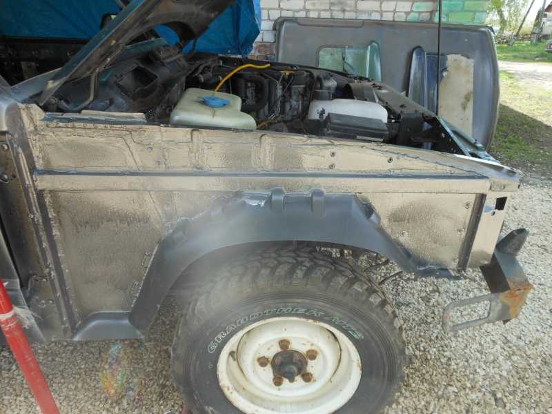

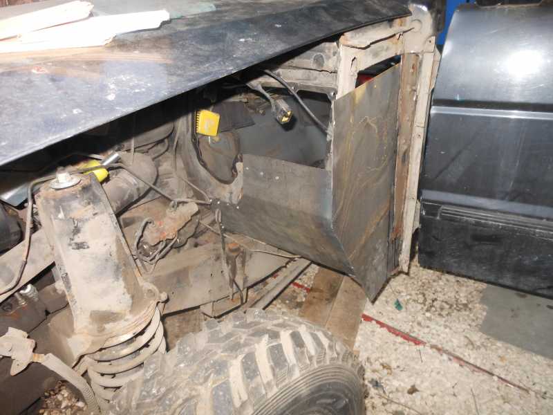

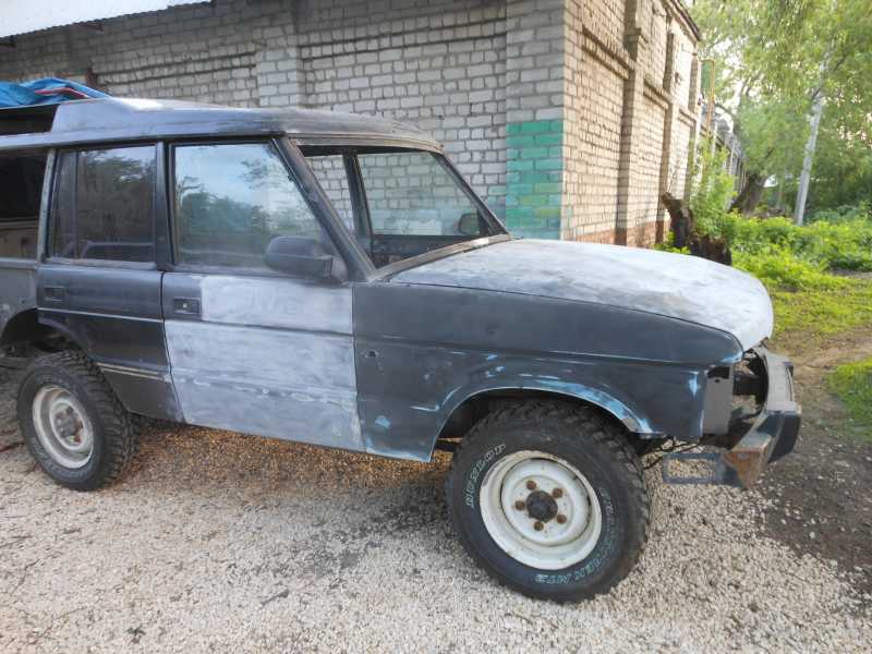

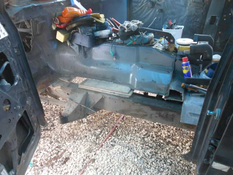

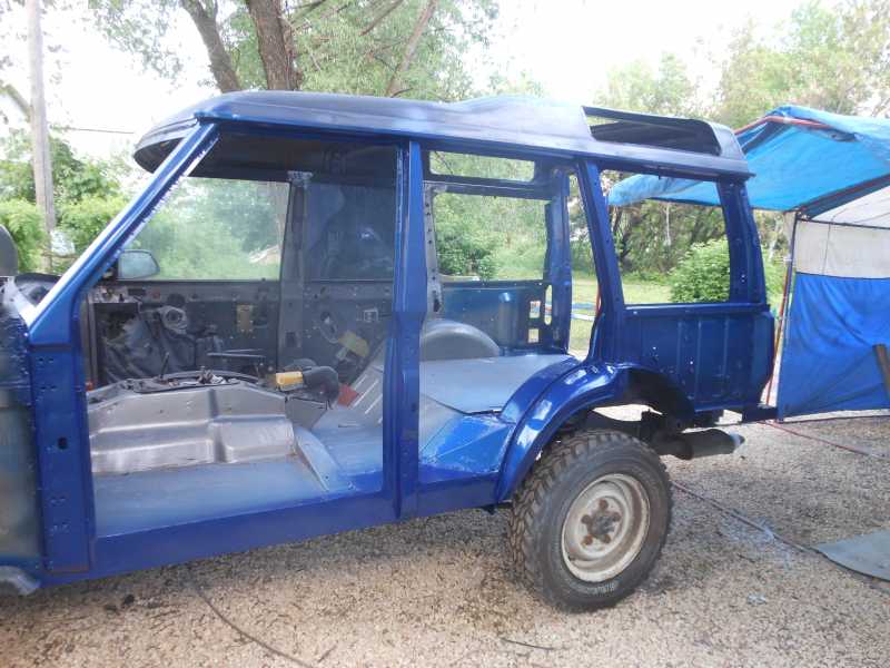

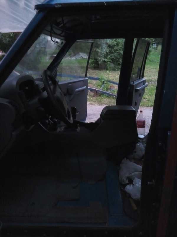

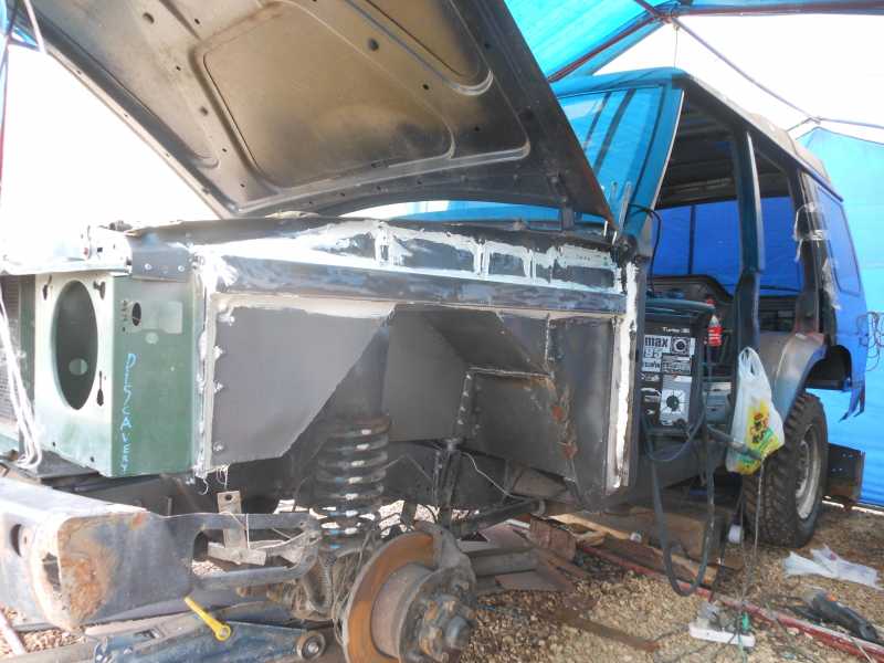

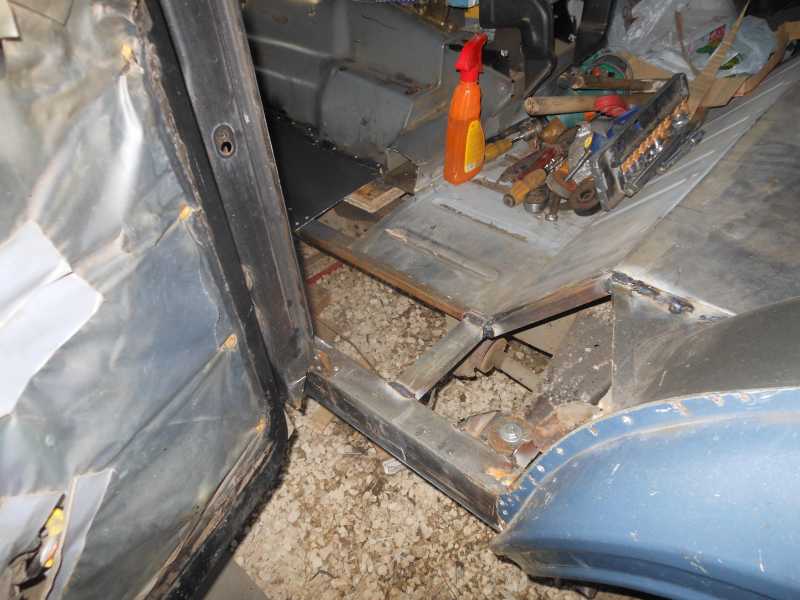

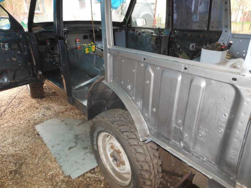

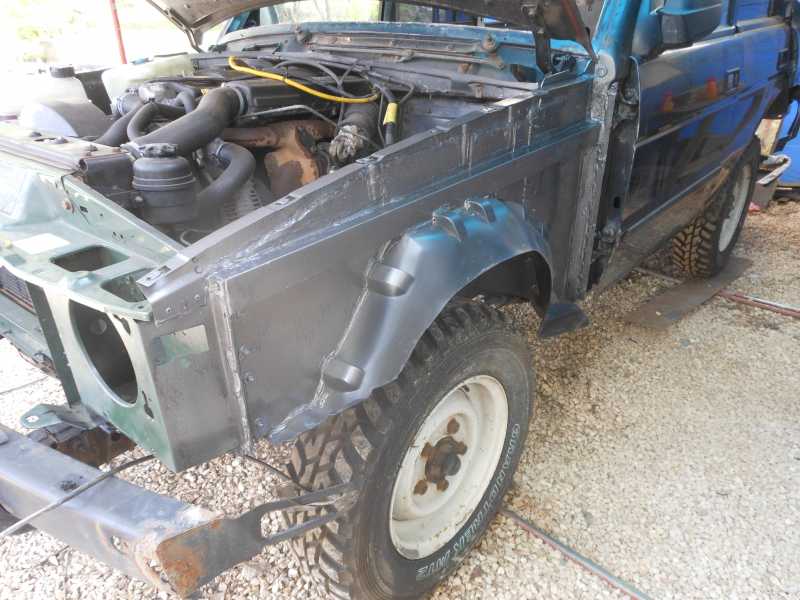

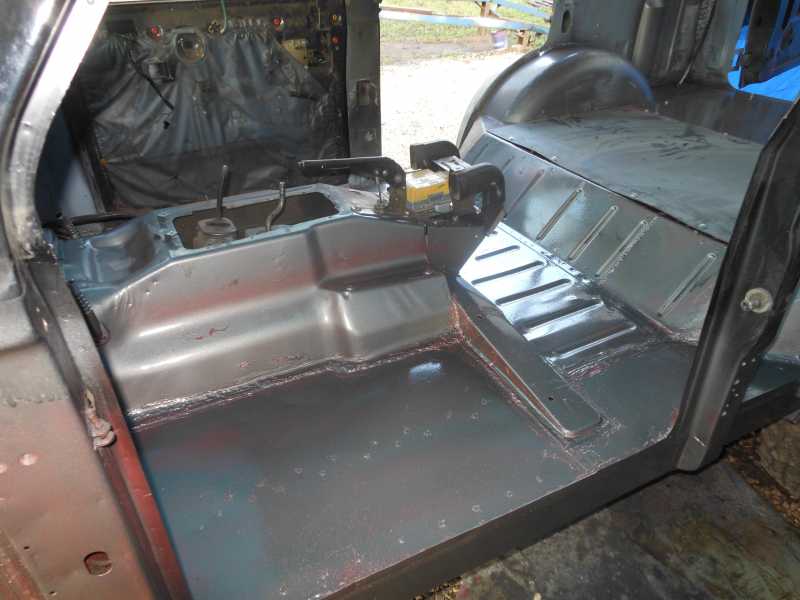

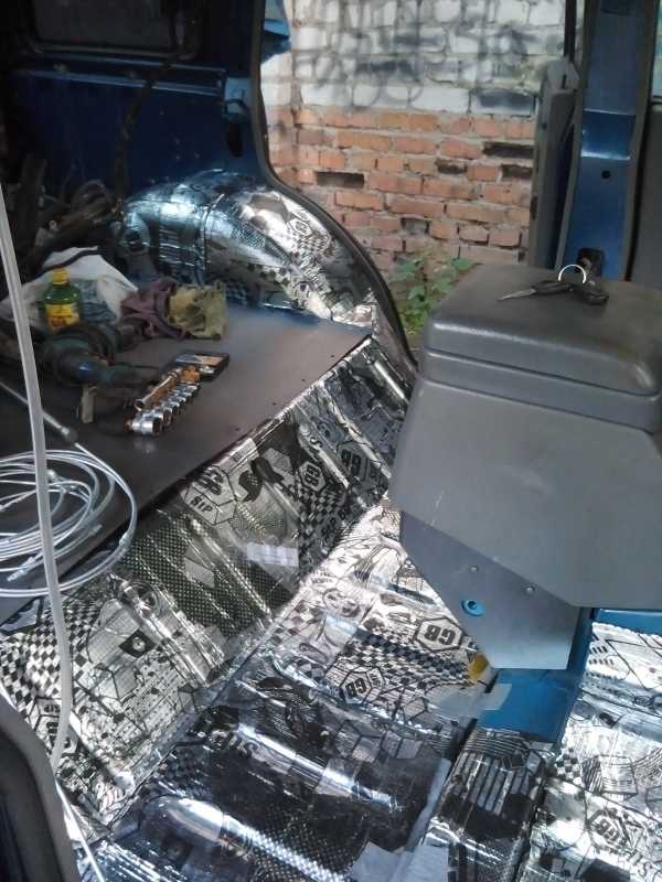

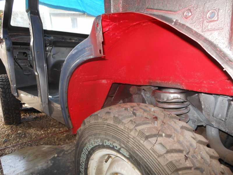

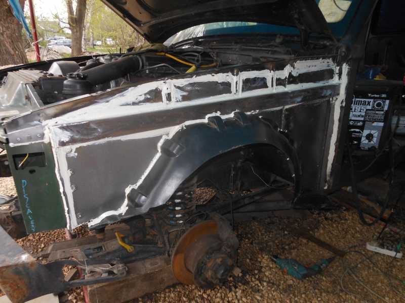

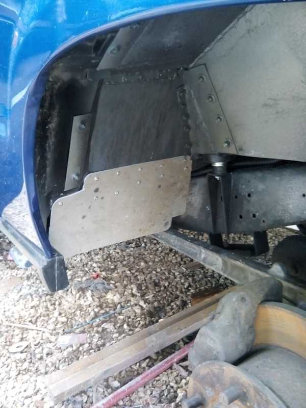

            Ну вот,сегодня уже виден объем работ на 70% остальные проценты под крыльями,машинку подваривали уже в принципе не плохо но видна школа таксопарка-пришпандорить внахлест к старому металлу ,придется резать переделывать.Еще одна неприятность - сильно ушла правая передняя стойка и собственно она вся гнилая чуть ли не до лобового стекла,еще одна причина по которой ушло-морду варили но ни одного усилителя не поставили,т.е. весь телевизор держится за счет пары листов жестянки и крыла,это все справа пока,левую сторону не раскрыл еще сегодня.Ну во собственно виды на прекрасное))))

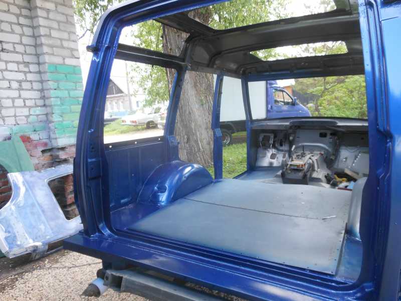

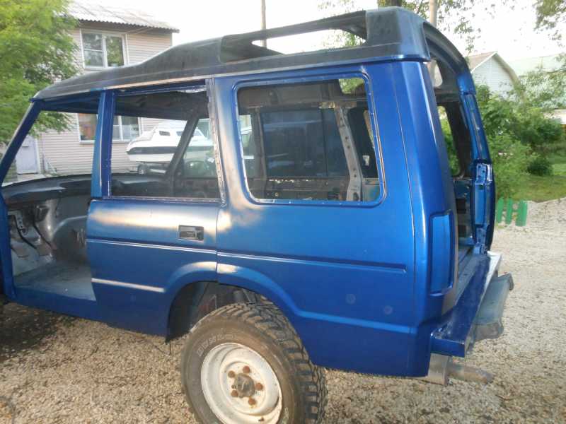

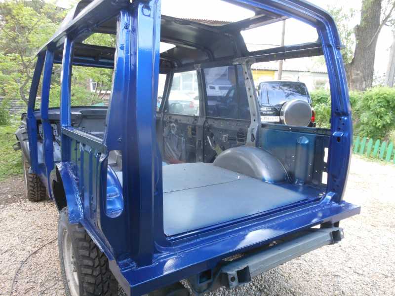

              Еще красота)))

                    Андрей, загляни в этот раздел Классиков, я там выкладывал свои ремонты практически тех-же самых мест, кое где есть размеры деталей и пути решения проблем, может информация будет полезна, так как вся нижняя часть у D1 и Классика идентична на 90%.
                    Темы про ремонт кузова Классика - https://jlrforum.ru/forum/kuzova

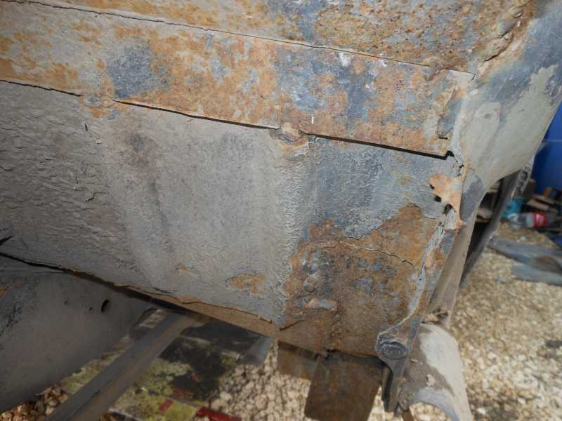

                      Да Сергей я видел твою тему,полезно,пороги так и придется делать на нем,потому как их нет совсем с правой стороны.Плохо то что уже варили авто но варили как я понял уже обвисшую т.к. кузов не должен касаться рамы а тут получается что ремонтированная сторона лежит на раме,что сгнившая,поэтому по любому придется переваривать обе стороны.Гыы,гыы но если делать по твоему методу то думаю тогда к майским 2016 успею)))))

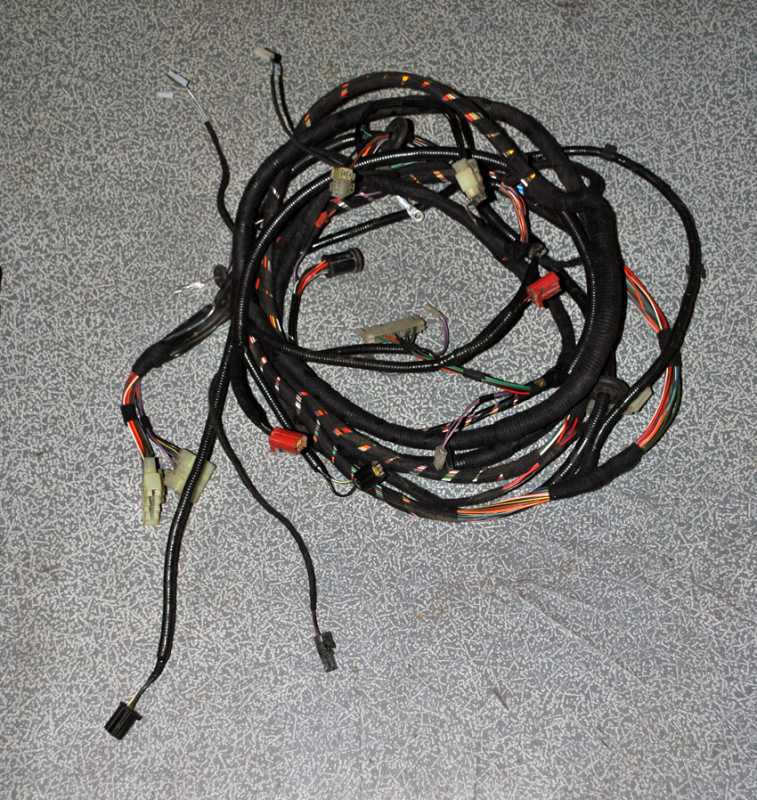

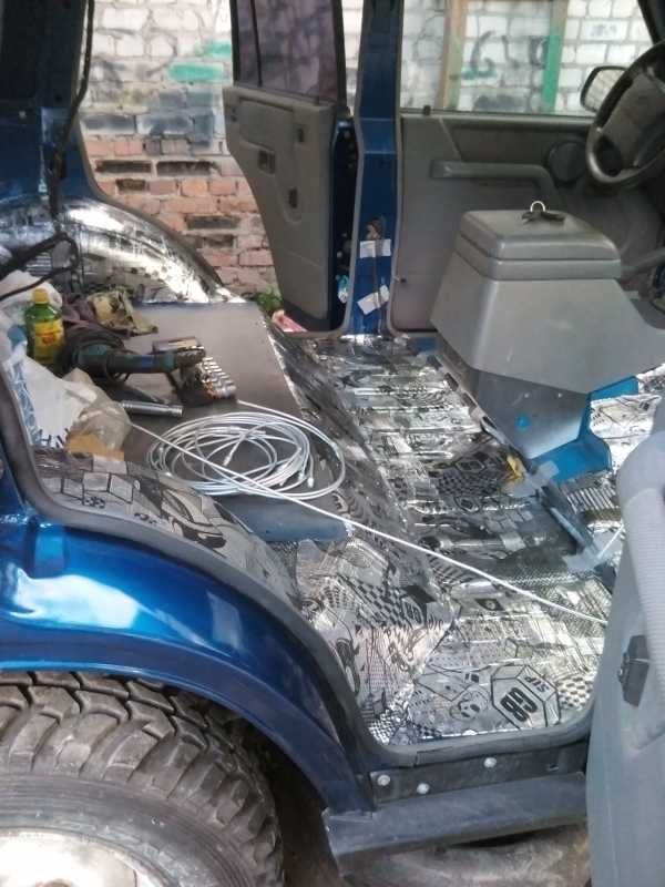

                        Для восстановления проводки был приобретён наборчик.
                        Клеммы под провода сечением 0.5-1.0, 1.0-2.5 и 2.5-6.0кв.мм. Провода 1.0, 1.5, 2.5 и 6.0 кв.мм. Инструмент для снятия оболочки. Набор для обжима разных клемм. Ну и сама проводка в количестве 3 шт в разном состоянии убитости (фотку не делал, и так думаю понятно что это такое - куча разноцветных проводов с врезками, перемотанные синей изолентой в разных местах ).
                        Релюшки решил ставить "родные", производства Siemens. Блоки управления всякими стеклоподъёмниками, моторчиками дворников и пр. так же решил оставить "родные". Схемы скачал с нашего форума - большое спасибо за них Normis-у !!!!!!
                        На днях начну починять.

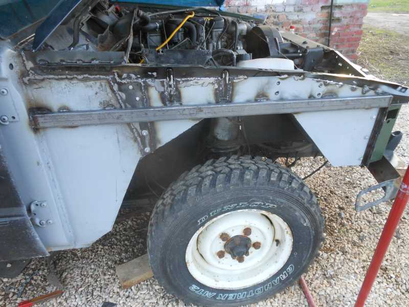

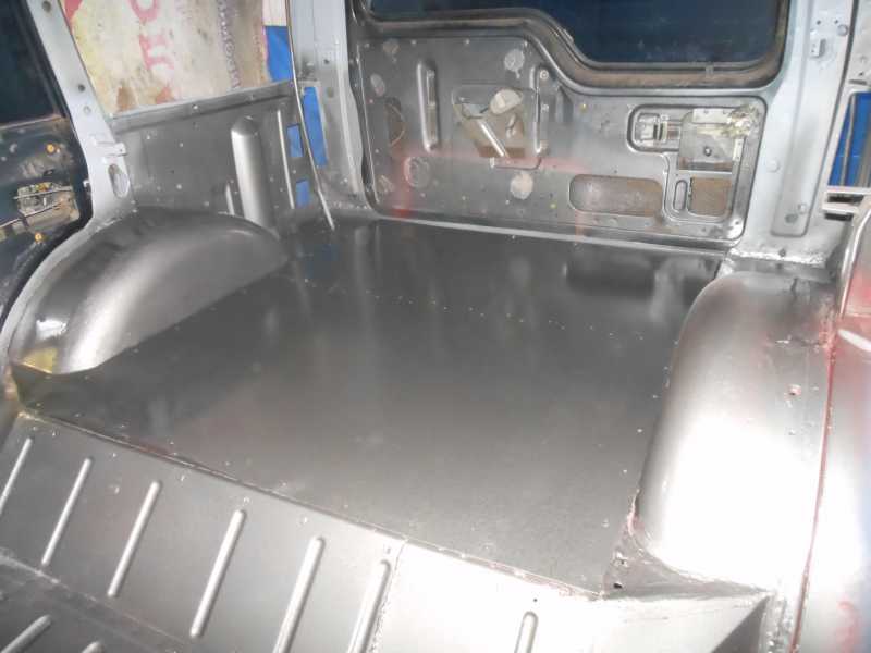

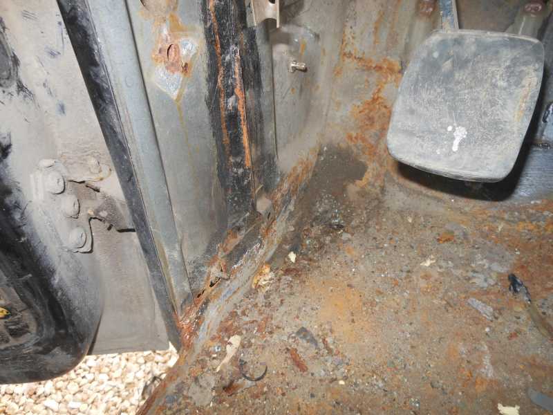

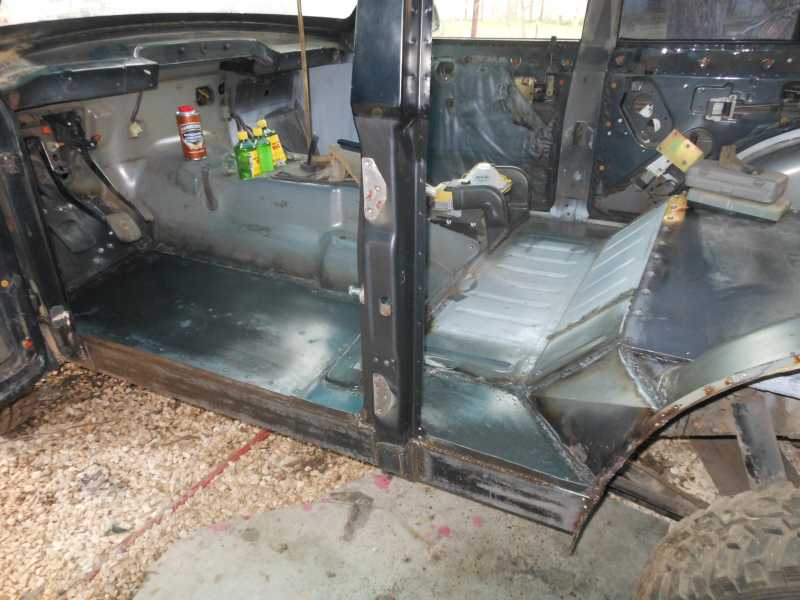

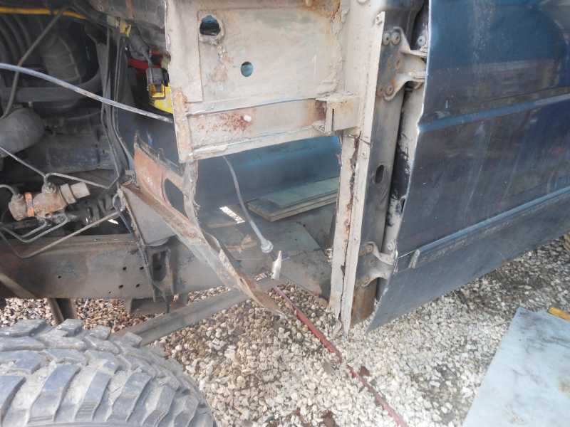

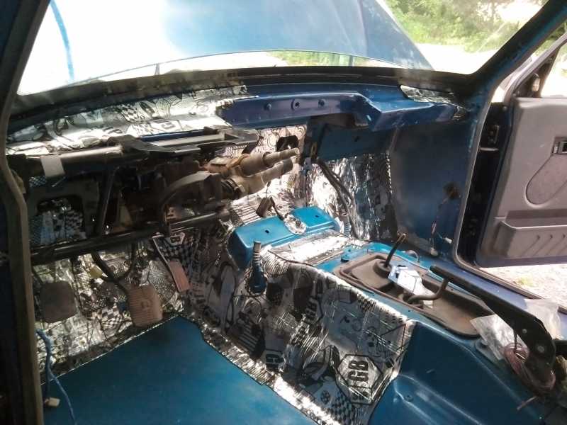

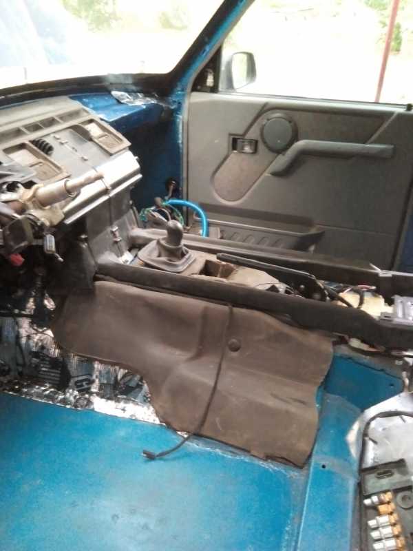

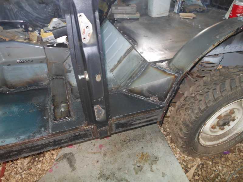

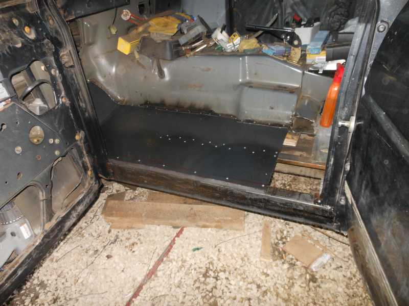

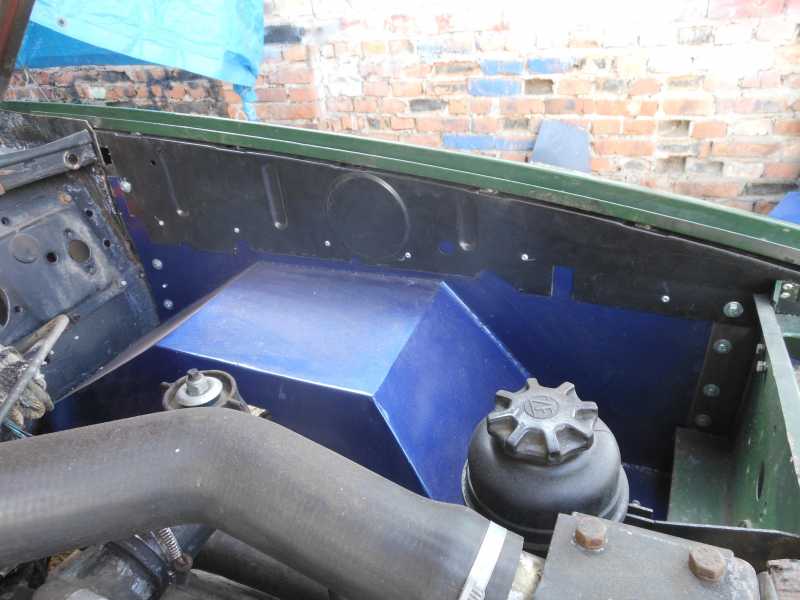

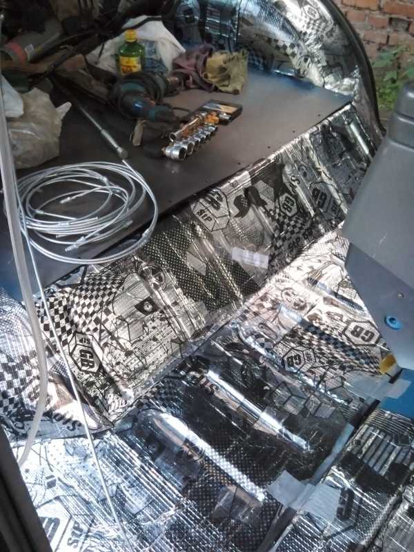

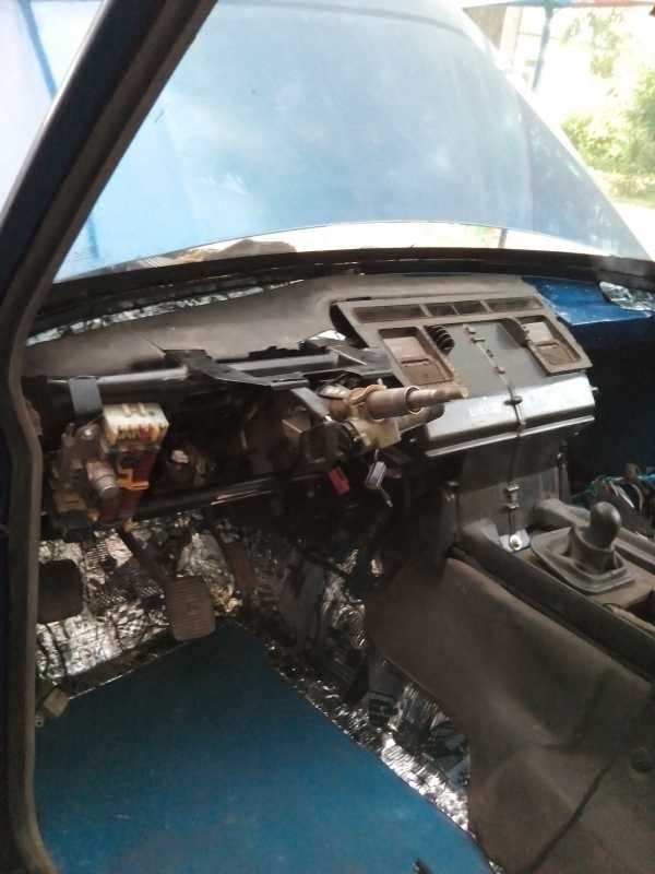

                          Верхний пост как раз в тему-снял торпеду ,сопли есть но на удивление мало,все неприятности с правой стороны,прям аналогия с Пегасом просматривается))) все разъемы зеленые но с таким наборчиком восстановится за пол часа))) Стойка в очень плачевном состоянии(((
                          8-960-577-58-71
                          • volchara6273V Не в сети
                            volchara6273

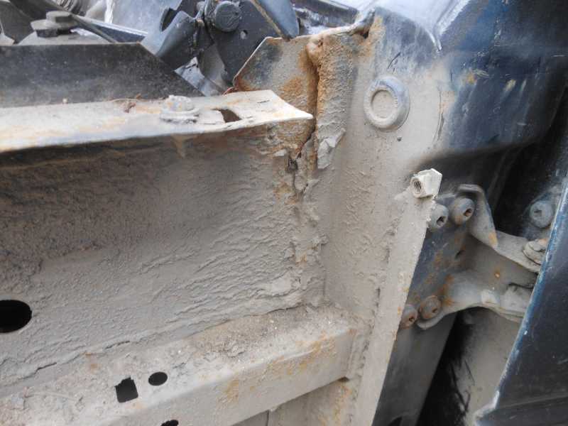

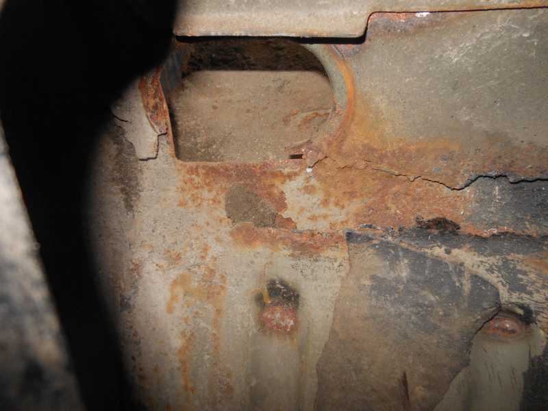

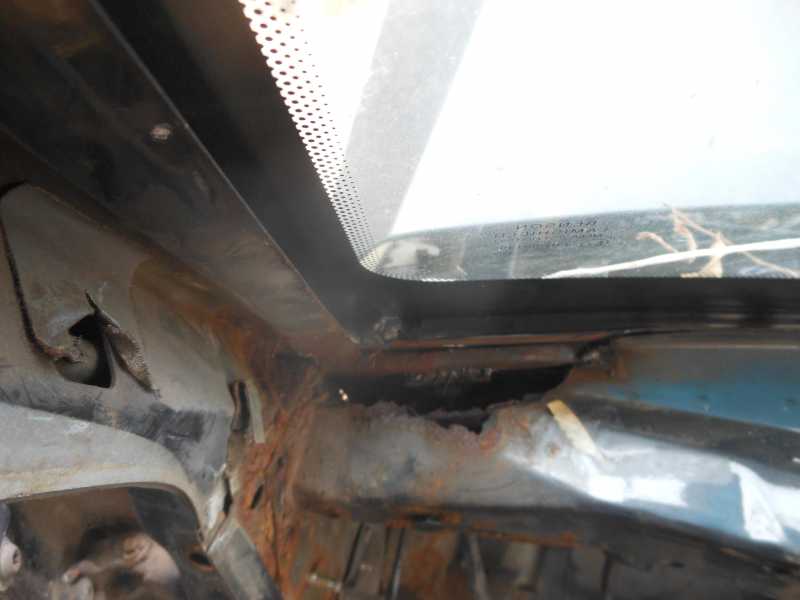

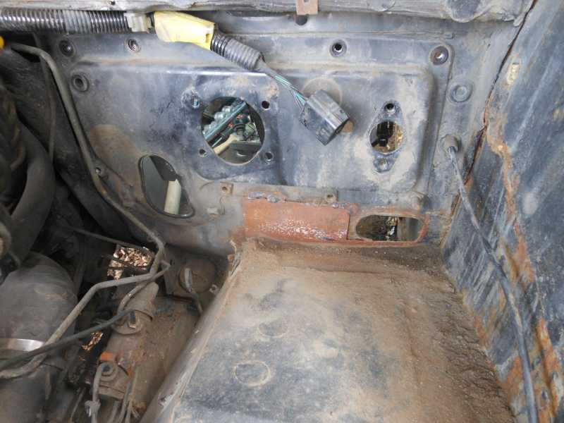

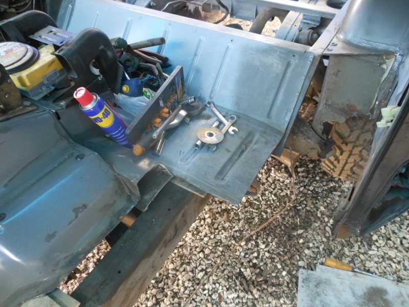

                            На фото не видно а так стойка полностью отгнила до лобового стекла и еще на части разложилась,за дверь чуть приподнимаешь и она уходит,кстати этот угол в ногах пассажира как раз и сложился))) навскидку где то см 5 в гармошку сиграло.Попробовал выровнять кузов по отношению к раме-поднимается как живой но только кусками)))) Отловил соседа на Газели сегодня,зафрахтовал его в понедельник на металлобазу за железом,если все куплю то думаю во вторник приступлю к реанимации пациента)))
