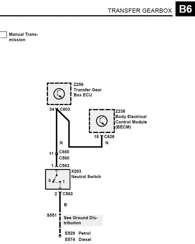

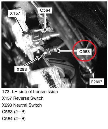

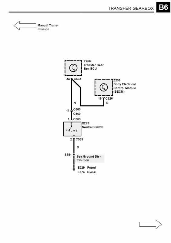

    Стало тепло, полез под машину, возник еще вопрос: должен ли этот датчик быть короткозамкнут или разомкнут, имеются ли там какие нибуди резисторы и сопротивления в самом датчике? хоть мне кажется что врядли но все же. Чертовски неудобно добираться до него(((
    Резисторов там нет. Если я не ошибаюсь, то датчик замкнут, когда МКПП в нейтрали и разомкнут, кода в МКПП включена передача.

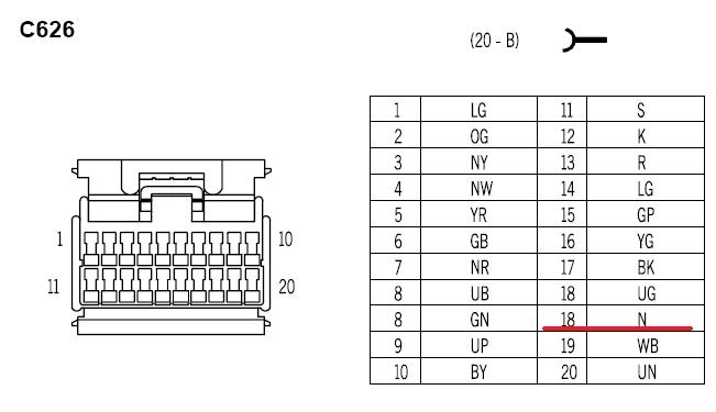

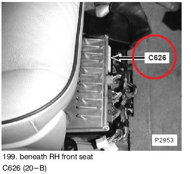

    Для начала можно прозвонить, провод идущий от этого датчика к BECMу. Разъём** C626 пин №18** - коричневый провод. Когда МКПП в нейтрали этот провод должен звониться на массу.

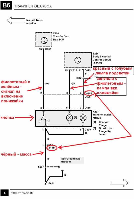

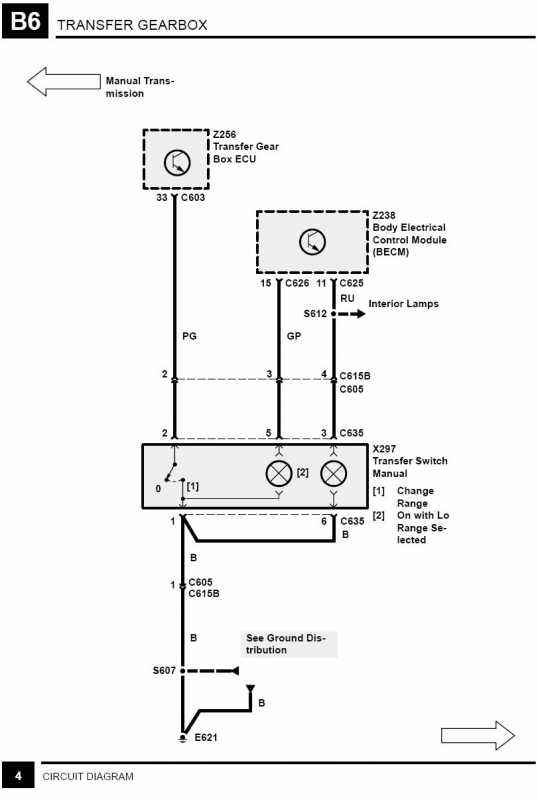

              А есть ли у кого эл.схема от кнопки переключения рядов (на мкпп) до моторчика? А то провода есть а схему не нахожу, кнопку не знаю как подключить!.
                • gvadim78G Не в сети
                  gvadim78G Не в сети
                  gvadim78

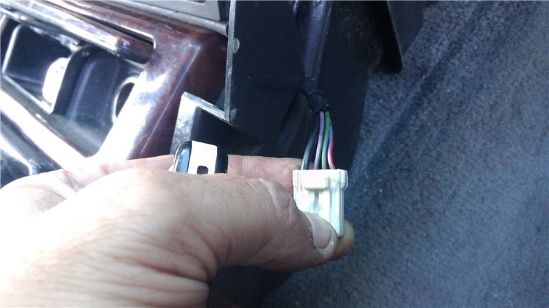

                  Вот этот разъем, надо понять какой провод для куда)) P.S. ПРОДАЙТЕ КНОПКУ ПЕРЕКЛЮЧЕНИЯ ДЛЯ МКПП!!!!!
                  А для делитанта в электрике, можно по проводам-цветам пояснить- какой куда? 😊
                    Я так понимаю, что это судя по схеме разъём C615B. От него к кнопке ещё должен идти коротенький проводок (удлинитель) у которого на конце будет разъём C635, но, конечно же можно и наколхозить. Цвета и назначение проводов в разъёме C615B я подписал на схеме.

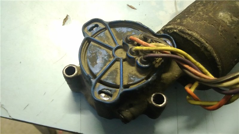

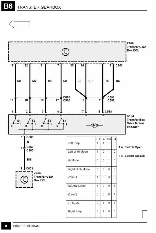

                            В редукторе мотора есть "задающий диск", который в определённом положении замыкает определённые провода подходящие к редуктору. Этот задающий диск является датчиком положения редуктора, по сигналам с него "мозги" раздатки "понимают" в каком положении находится раздатка и в нужный момент отключают мотор.

                              А этот диск выставляется-регулируется? а то я его снимал(мотор) и подключал к питанию и он вращался непонятно сколько и в какую сторону, хотя на вал переключения он может сесть только в одном положении..
                                Регулируется только положение его корпуса на редукторе. Если корпус установлен в правильном положении, то при подключении мотора к машине он должен повернуться в нужное положение. Вот тема. Пост № 2 - синяя штука, это и есть датчик положения раздатки.

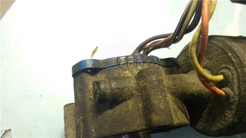

                                  Попытался прокрутить регулировочные винты, прикипели,отломал шляпки, синяя крышка выпала теперь не знаю в каком приложении была эта синяя крышка.
                                  Поставил так, правильно? На табло после взлома теперь высвечивается select neutral. Проверил тестером питание на черном и фиолетово зеленом - 5 вольт, замкнул меж собой, мотор не работает, на прямую работает, вставил 11 предохранитель, перевелись а нейтральное положение, перевел принудительно в повышенную, и после этого и вышла надпись select neutral. В проводке на мкпп замыкал меж собой провода датчика нейтралки, все равно пишет селект нейтрал. где-то проводка не проводит((
                                    gvadim78G Не в сети
                                    gvadim78
                                    причина найдена- датчик нейтрали. поставили перемычку- работает мотор 🙂
