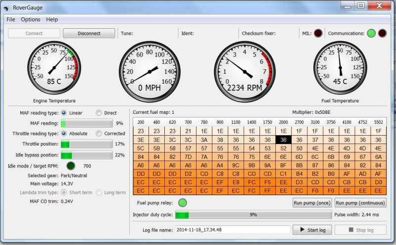

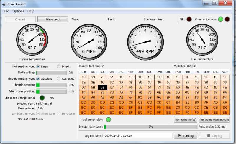

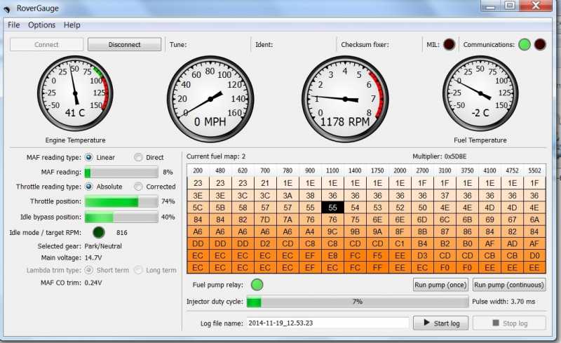

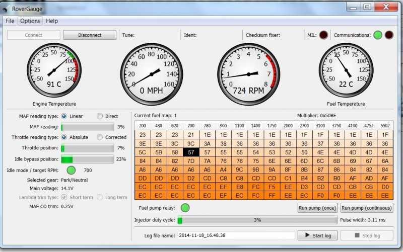

    При закрытой ДЗ 7% -- перебор. Ссылку на первоисточник сходу не приведу, но ЭБУ за ХХ считает показания ДПДЗ до 5%, соответственно 7% -- это уже перебор и двигатель за холостыми не следит (закрывает клапан доп воздуха). От того, наверное, и прогревочных оборотов нет.
    Там в программе есть переключатель отображения ДПДЗ -- абсолютные или приведенные. Если переключиться на приведенные, можно будет понять считает ли ЭБУ что надо работать на холостых, либо думает что педаль газа поджата
      MPD
      Если переключаюсь на приведённые данные, то вместо 7-8% показывает 0%. То есть всё таки ЭБУ считает это за холостые.
      Вот интересно, если в "idle air control valve" дать команду на открытие клапана, то это значение сохранится при запуске двигателя, или это просто для теста, покрутить иглу моторчика туда-обратно? Если эти значения сохраняются, тогда это поможет настроить ХХ в сторону увеличения. Можно это конечно протестировать на своём опыте, только что-то опасаюсь за последствия.
      Из инструкции программы кажется что эта опция только для теста, хотя не полностью уверен в этом

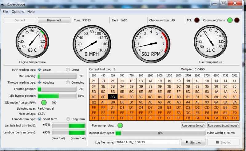

            В оригинальной статье автор не рекомендует управлять клапаном на заведенном двигателе. В любом случае его положение постоянно меняется и разовое смещение быстро нивелируется.

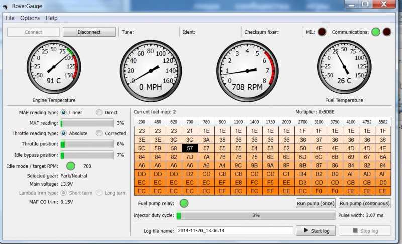

            Холостые можно посмотреть еще и пункте Idle mode / Target RPM. Зеленый кружок показывает на то что двигатель на холостых, и рядом целевые обороты ХХ.

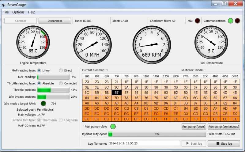

            В этом плане картинка 1 из поста 84 -- явный глюк ДПДЗ, а вот что происходит на рис 2 я не понимаю, обороты явно ниже холостых, форсунки явно переливают (у меня на ХХ импульс около 2,3 сек), мне кажется врут лямбды.
              MPD
              Да, с картой №5 (с лямбдами) на холостых форсунки явно переливают, согласен. Обороты ниже холостых у меня бывают и с топливной картой №1 (климатический резистор 180 Ом), но гораздо реже чем с лямбдами. Видимо это случается когда форсунки начинают заливать свечи.
              Единственное объяснение, которое я могу найти странным показаниям с лямбдами на картинке №2, это то, что вроде (читал где-то) при топливной карте №5 надо установить напряжение POT на ДМРВ на 1.8 V. Хотя при работе лямбд регулировочный винт не настраивает качество смеси, возможно что он на работу форсунок всё таки влияет. Попытаюсь в ближайшее время проверить эту теорию, и если поможет, то выложу результаты показаний

                    <u>Про ХХ.</u>
                    Обороты ХХ зашиты в мозг и неподдаётся изменению. Функция управлением клапана ХХ здесь только для проверки обслуживания клапана. Физически работая клапан имеет всего 180 шагов, если его вытащить и задать ему 250 шагов то он саморазберётся,что удобно для его чистки.
                    Около Idle mode/target RPM есть лампочка, когда она горит зелёным, тогда мотор достиг заданных оборотов ХХ. Когда датчик скорости показывает 0 (машина стоит на месте) и лампочка не горит,мозг ещё работает в этом направлении и пытается достичь нужных оборотов ХХ посылая команды на клапан. Если это деиствие происходит с задержкой, значит клапан клинит или ещё что то не то с ним, его нужно чистить или заменить. У тебя по ходу с ним (клапаном ХХ) есть небольшие проблемы.
                      Ещё заметил, что в твоих скриншотах очень маленькая температура топлива. В одной картинке мотор нагрет почти до рабочей Т, а температура топливо 0 гр. Дальше, мотор на рабочей Т, а топливо имеет всего 25 градусов. Твой датчик врёт на градусов 30-40. Проверь его дома на плите.
                      Купи в магазине термометр для солений (Огурцов и помидоров 🙂 ), он до 110 градусов. В катрюле налей холодненькой водички и опусти туда термометр, чтобы он некосался дна катсрюли. Соедени датчик с временным штекеров (подходит из советского автопрома) с выведёнными проводами, к которым подсоедени омметр. Включи плиту и запиши при каких Т (с шагом 10гр) какие показания омметра.
                      Также проверяется и датчик температуры анитифриза (выглядит также, находится около термостата). За раз его тоже можно проверить, хотя он вроде показывает правильно.
                      Показания должны быть

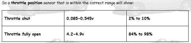

                      <u>ДПДЗ</u>
                      Он на наших моторах не настраивается. Т.е., его можно "попилить" и попытатся подстроить, но это не предусматривается заводом. В бензомозге зашит диапазон показаний ДПДЗ, который считается нормальным и при котором машина будет хорошо работать. По совпадению показаний нескольких датчиком мозг понимает что теперь произходит. Например ХХ покажет:
                      1. Датчик скорости =0
                      2. ДПДЗ
                      3. ДМРВ покажет минимальный расход воздуха.
                      Наш ДПДЗ должен показывать:
                      Дросель закрыт: от 2% - 10%
                      Дроссель открыт: от 84% - 98%
                      Так как у тебя он как то сглючил, обращай внимание на его показания, подрючь его несколько минут на заглушенной машине с включённым зажиганием. Медленно закрывай открывай.

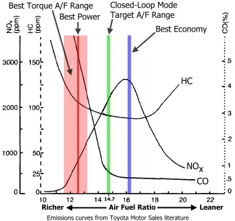

                      Кстати, наличие датчика кислорода не гарантирует маленький расход!!!! Уважаемый Маэстро сильно ошибалься толкуя всем и вся что только наличие датчика кислорода снизит расход топлива НА НАШЕМ 14CUX! Повторяюсь, на НАШЕМ 14CUX!.
                      Дело в том, что в основном, на 99,9% инжекторных двигателях в бензомозг зашито необходимость в датчике кислорода. Такие системы называются CLOSED LOOP, т.е. с обратной связью по датчику кислорода. Такие системы, такие бензомозги не предназначены для работы без датчика кислорода. Потому его отсутствие вводит систему в аварийный режим "доехать до сервиса". В этом режиме предпологается, что в моторе ещё что то может быть испорчено, и не берутся показания никаких датчиков!!! Этот режим ОДИН, а датчиков море, этот режим создан для аварийного продижения до сервиса при поломке любого датчика. Потому мозг игнорирует их всех подряд \9пологаю ято на разных мозгах по разному но не суть ...). Машина в таком режиме без датчика кислорода кушает очень много топливо! На таких машинах с железно зашитой системой CLOSED LOOP без датчика кислорода ездить нельза и в этом Маэестро прав! В остальном он ошибается 🙂
                      Как мы все знаем на наших 14CUX имеется режим OPEN LOOP, т.е. без обратной свзяи по датчику кислорода!!!! Для двигателей с низкой степенью сжатия 8,13:1 это резистор 180 Ом, для двигателей с высокой степенью сжатия это резистор 470 Ом (есть ещё и арабы с резистором 910 Ом, с высокой степенью сжатия 9,35:1, но они для жаркого климата, нам ближе 470 Ом ьопливые карты).
                      Как пишет все известный авторитет Марк Адамс:
                      open loop
                      "Non catalyst mode allows the engines ideal air/ fuel ratios to be maintained to suit the best running of the engine in all conditions. This allows the engine to run leaner under light cruising leading to better economy, and slightly richer at a low RPM which suits the Rover V8 engine."
                      "Режим "без катализатора" (open loop, без датчика кислрода) позволяет двигателю приготавливать идеальное соотношение топливо/воздух для лучшей работы двигателя в любых режимах работы. Это позволяет двигателю работать на бедной смеси в при режиме малой нагрузки круизной скорости и на богатой смеси при низких оборотах которые так необходимы двигателям от Ровера."
                      Ну и в добавок один график от того же Адамса. На графике показана точка на какую настраивается CLOSED LOOP бензомозги, и также показаны точки наилучшей экономии и наилучшей мощности. Всем понятно, что 14CUX без датчиков кислорода подстраивается под наилучшие точки, а 14CUX с датчиком кислорода стоит мёртво на точке с наилучшими экологическими показателями!
                      На графике ЗЕЛЁНЫМ показан режим с датчиками кислорода, самый экологичный режим, КРАСНЫМ показан режим лучшей отдочи мощности, а СИНИМ показан самый экономичный режим езды.
                      Вот такие вот дела. Так что мой совет, наводим идеальный порядок в хозяистве датчиков, проверяем, чистим и меняем их, чтобы они работали как нужно, точно настраиваем зажигание стробоскопом, ставим новые ВВ провода и родные свечи, и будет у нас экономия топлива и лёгкий ход машины! 😉

                          hawk617 и normis оказались полностью правы, что на мотор высокой степени сжатия нужно ставить резистор именно на <u>470 ОМ</u>, а не на 180 ОМ (если без лямбда зондов), без зависимости от октанового числа топлива. Поставил сегодня резистор 470 ОМ, и .... разогревочные обороты появились 😜 Поднялись с 700 до 1100-1300 оборотов. Раньше у меня стоял арабский резистор на 910 ОМ - для нашего климата явно не то, хоть он и для двигателей с высокой степенью сжатия
                          "Глюк" с показаниями ДПДЗ (на ХХ 43%) тоже нашёл своё объяснение. На холодном двигателе, когда ЭБУ считает что требуется прогрев, то это выражается в том, что в показаниях датчика как бы открыта дроссельная заслонка и обороты должны быть выше. Пока машина не прогрелась и обороты не упали до нужных 700 об, то ДПДЗ невероятно врал (<u>74%</u> 🎉 ), и нажатие педали газа никак не ставило его "на место". Как только двигатель прогрелся и обороты упали, то ДПДЗ начал показывать 7% на холостых, как обычно. Проверьте у себя на холодном двигателе, неужели такие показания только у меня?
                          Единственная проблема пока осталась, что на 700 холостых двигатель иногда глохнет. Либо не хватает ему 700 оборотов, либо надо ещё обеднить смесь, а то у меня на 700 об\мин всё равно длительность впрыска форсунки 3.11 м.с, а не 2.3 м.с. как у hawk617
                            MPD
                            @ВИТАЛИК said:
                            Что-то на картинке ДПДЗ показывает 74% на тёплом моторе? Это-же практически полностью открыта ДЗ!
                            Мотор тут холодный +41 гр, топливо -2 . Это первая-вторая минута работы мотора после ночного мороза. Этой картинкой я как раз и пытался объяснить что такие показания на мой взгляд связаны с прогревочными оборотами. Потому что когда температура двигателя достигает выше 90 гр, то холостые обороты постепенно снижаются и показания ДПДЗ постепенно падают до 7%
                              MPD

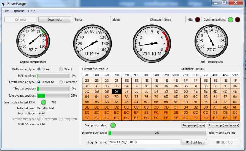

                              В общем, проблема с холостым ходом осталась у меня не решённой пока. В этот раз мотор был ещё тёплый и холостые начали гулять вверх-вниз, машина глохла. При этом такие показатели:
                              Видно что при этом вольтаж падает с положенных 14.1-14.3 до 13.6 (слева внизу). ДПДЗ немного подвирает, моторчик ХХ явно канал закрывает (норма у него 23-30%, а не 11%). Ошибок, кроме 21 (ошибка климатического резистора) не появляется. Резистор на месте и карта №2 при ошибке работает. С другим климатическим резистором эта ошибка тоже появлялась. Какие есть мнения, может что-то с проводкой не так? Из странностей электрики у меня только то, что "чек" при обороте ключа перед зажиганием загорается только на долю секунды и всё. Сегодня первый раз "чек" загорелся нормально перед зажиганием. Не знаю с чем связано, когда диагностический кабель не был подключен "чек" никогда нормально не горел.
                              Ещё одна странность на мой взгляд заключается в том, что периодически слышен звук булькающего воздуха, видимо в бензопроводе. То есть бензонасос подкачивает в трубку воздух. Такого вроде не должно быть?
                                По поводу падения вольтажа - на холостых это может иметь место, особенно если включены потребители типа вентилятора печки или свет.
                                "Булькает" скорее всего ОЖ и полагаю в печке.

                                  MPD, на обоих из двух крайних приведенных вами изображений двигатель НЕ на холостых . Зеленого кружочка Idle mode не горит, а должен. Так что очень рекомендую поменять или починить ДПДЗ.
                                    MPD, я не говорил что датчик температуры топливо нужно менять. Я говорил, что его нужно проверить!!! 😉
                                    Для этого описывал процедуру с плитой и термометром от солении...... Если он не показывает откровенную чушь (выглядит что всё ОК), тогда он сильно жеиствовать на работу мотора не может. Так как основная тмпература мотора показывается правильно другим датчиком, а этот может давать некую небольшую корекцию для учёта плотности топливо (которая зависит от темпертуры), не больше этого ....
                                    Угол опережения зажигания никак не повлияет на работу мотора, с катализаторами или без. У меня миашина достаточно нормально работала с углом +3 гр. ПОСЛЕ ВМТ!!! 😂 Когда я выставил правильное -2гр. мотор стал 2х лучше тянуть, резвее набирать обороты, но на слух, на ХХ работал почти также 🙂 Про зажигание я просто сказал "к слову". Хочешь чтобы всё было идеально, - СДЕЛАЙ И ЭТО! Было бы неплохо переубедится, какое зажигание сеичас, если оно в пределах от -2 до-10 тогда всё хорошо, мотор должен работать нормально. Как уже раннее говорил, идеально настроенное зажигание на твоём моторе будет около -3гр для 93 бензина. Это чуть позже чем родное.
                                    Форсунки льют или переливают потому что им это велит мозг!!! Они сами не открываются на 2м.с. или на 3м.с. У тебя там что то ещё не так,и мозг форсунки открывает на 3м.с. Denis970 как то писал, что у него стабилизировались ХХ изза того что он надел ответную фишку на диагностический штепсель, а она соединена на массу. О том же писали и англичане, у 14CUX не нравится если диагностическая фишка не замкнута на землю. Но у меня вообще нет ответной фишки 🙂 Не было её. Но всё работает отлично.

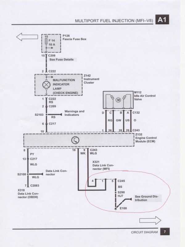

                                    Я думаю, что у тебя кое какие глюки может быть изза плохих масс на кузов. Проидись, пооткрывай их, почисть. Открой разьёмя проводки, проверь на предмет окислов. Кажется что у тебя машина глючит а не неисправна. Пока это всё произходит лямды не посоединяй, попробуй их вообще отключить, розединить штепселя.
