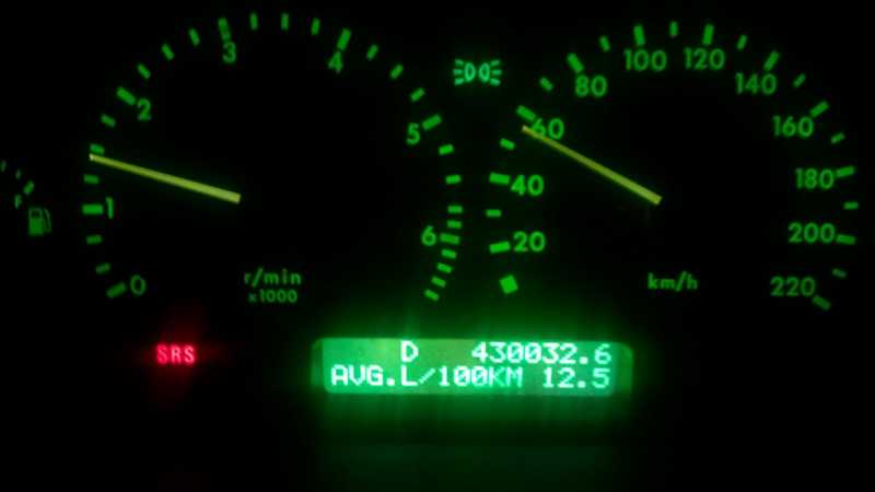

                                    Всем доброго дня!
                                    Уважаемые друзья, прошу прощения что вклинился без очереди на чипы, но, уж действительно воля провидения, ну и конечно МИХАЛЫЧА!
                                    История. Пару недель назад простеньким ОБДшником выяснилось что встали лямбды. Аппетит не просто вырос... Он просто взлетел.... По городу в 30-ку не укладывался. ну а по трассе +- 20... Я плакал. Тут давеча собрался в Тверь... И один добрый человек, по имени МИХАЛЫЧ, предложил поэкспериментировать... Я подумал, а чем черт не шутит... И вот, вчера вечером звоню ему, докладываюсь что на месте.....
                                    • shadov29S Не в сети
                                      shadov29S Не в сети
                                      shadov29
                                      #118
                                      Прошло пол часика....
                                        shadov29S Не в сети
                                        shadov29
                                        #119
                                        Михалыч подтянулся, потом его друг, надеюсь теперь и мой, Сергей. Протестировали все системы... По лямбдам подтвердилось.... Часик неспешной работы... В машине тепло... На улице мерзость... Новые чипы.... Недолгие расставания... И путь домой....
                                        Сначала, некоторый тупеж. Но понимая, что адаптации все были скинуты. не обращал внимание. Километров через 50 машину стало не узнать... Бодренькая прерывистая...А на расходе, кстати обнулил прямо на ходу, после 140 километров гнуснейшей дороги. слякоть, снег в лицо вот такие показания....
                                          shadov29S Не в сети
                                          shadov29
                                          #120
                                          В среднем они периодически прыгали от 11,3 до 12.9... Но не больше. А я ехал и плакал от счастья. Стрелка уровня топлива УМЕРЛА, падла....
                                          По моим прикидкам по трассе вышло около 11,5 - 12,5 литров на сотню. По городу уже сегодня накатал по работе больше сотни километров... ТОчно определить невозможно, но мне показалось что в двадцатку не просто уложился но и на много меньше.....
                                          Чуть позже скажу точнее, сегодня зафигачил полный бак.....
                                          Хоть и не та тема, но СЕРЕГА и МИХАЛЫЧ огромный РЕСПЕКТ! ЗАМЕЧАТЕЛЬНЫЕ ЛЮДИ! Низкий поклон...
                                          По ходу эксперимента буду докладать....
