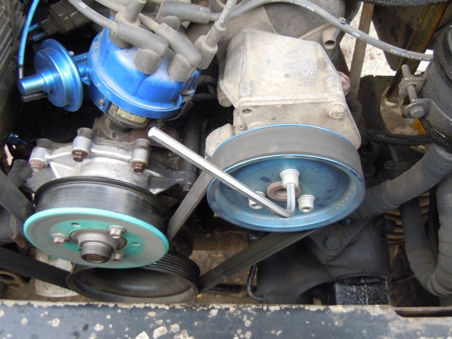

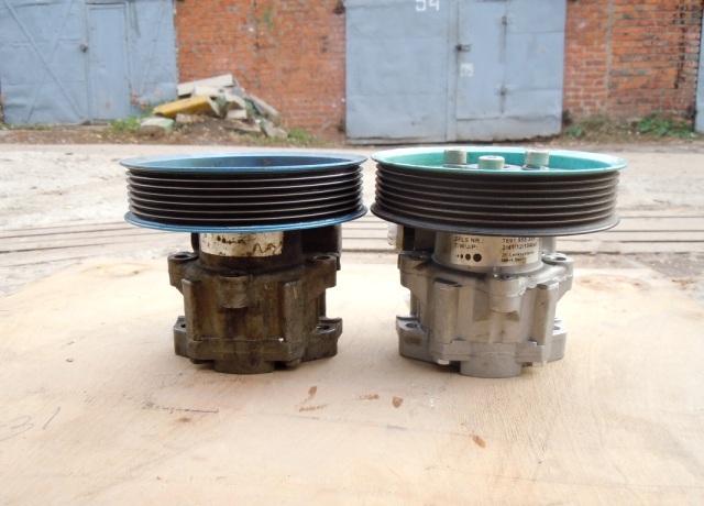

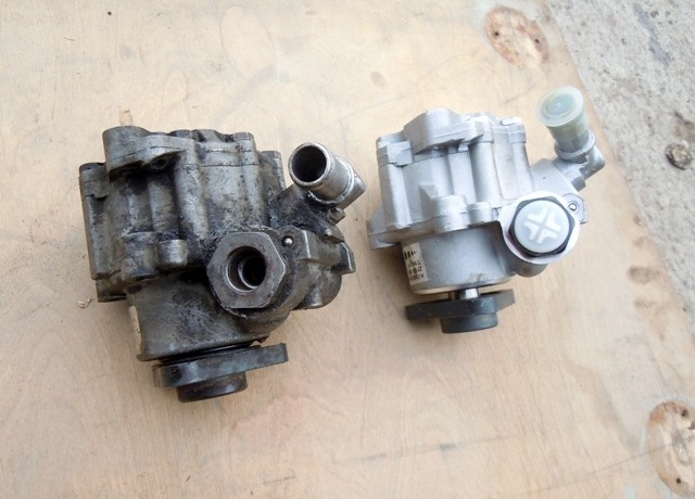

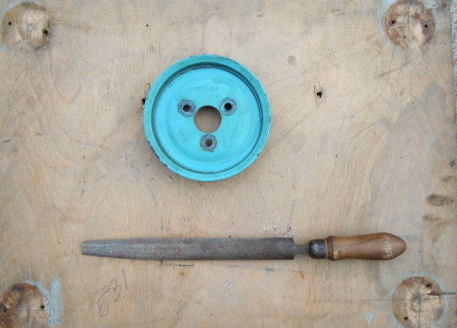

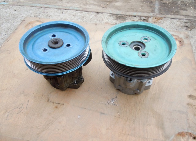

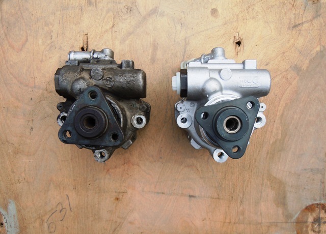

          @Сергей 77 said:

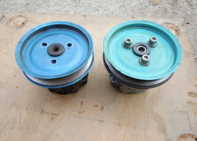

          И ещё одна незначительная проблемка – вал нивского насоса шире примерно 1 мм. чем вал штатного и соответственно приводной шкив ни «садится» на место:
          Как, Вы наверно догадываетесь, на помощь нам придёт:
          Доводка ЦО приводного шкива заняла у меня не более 2-х минут, места крепёжных болтов совпадают идеально:
          Рабочая плоскость тоже:

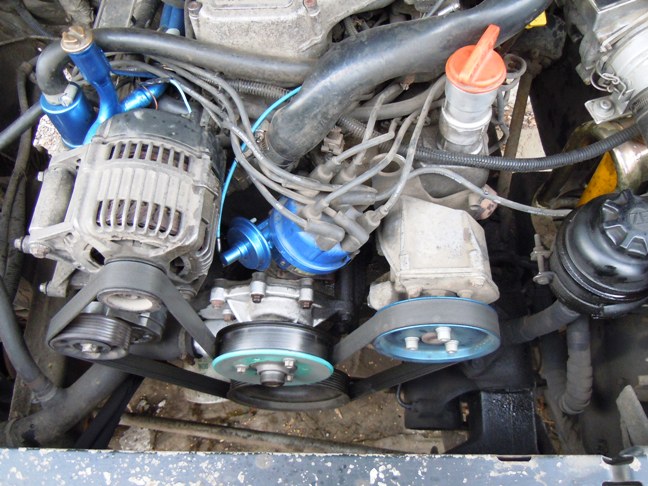

          А почему нивовский шкив не поставили? На вид же подходит вроде по диаметру и количеству ручейков для ремня
            #44
            Я нивский приводной шкив в глаза не видел, насос продавался без него.
            Может и подходит, правда сомневаюсь сильно, что у нивского ремень 7-ми ручейковый.
            К слову - насос работает без нареканий и по сей день.

              #45
              Я подумал что на фото один из шкивов нивовский 🙂
              upd: погуглил, у шнивы 5-ручейковый ремень
