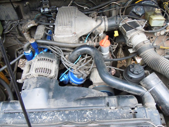

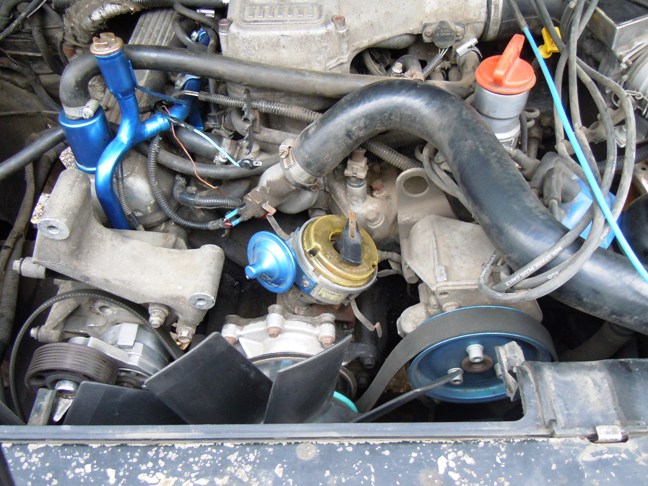

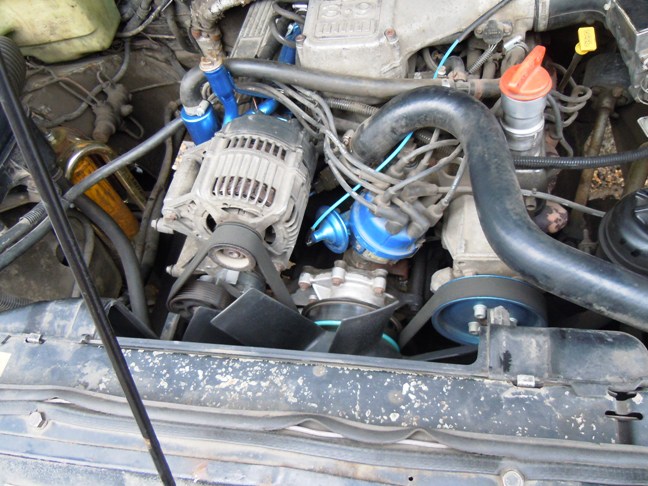

      И так, что мы имеем – двигатель 3,9L с передней крышкой двигателя «нового» образца, без кондиционера и одним «ручейковым» ремнём:
      Для удобства проведения работ, я сниму все, на мой взгляд, мешающиеся детали.
      Снимаем верхнюю часть диффузора вентилятора:

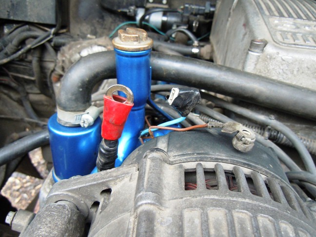

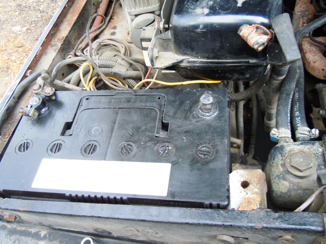

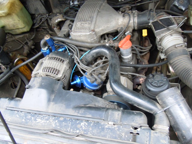

      Генератор я тоже намереваюсь снять, потому отсоединил + клемму от аккумулятора:
      На задней стенке генератора отсоединяем все провода (в моём случае это 3-ри контакта):

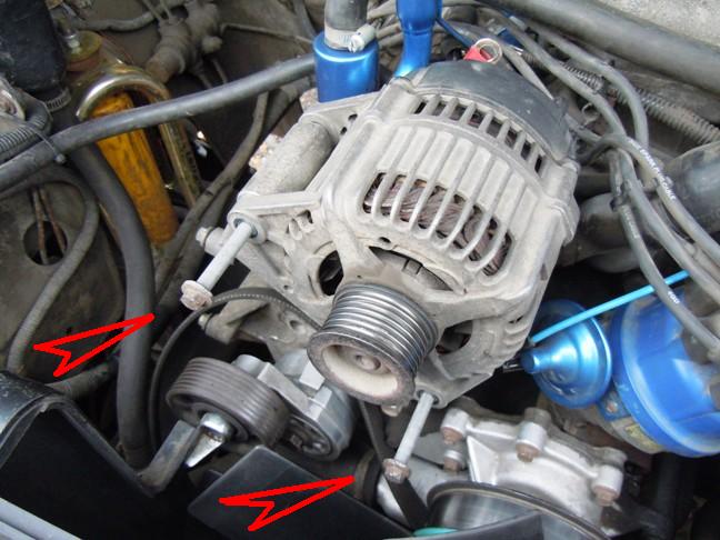

      Снимаем ремень привода и выкручиваем болты крепления генератора:
      Особенности крепления данного генератора таковы, что для демонтажа мало снять болты – генератор удерживается в кронштейне скользящими втулками. Для ослабления зацепления втулок необходимо слегка (без фанатизма) постучать по «ушам» генератора в направлении от моторного щита к переду автомобиля.
        И так, генератор снят и открылось рабочее пространство:

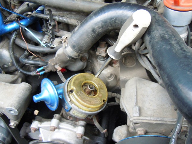

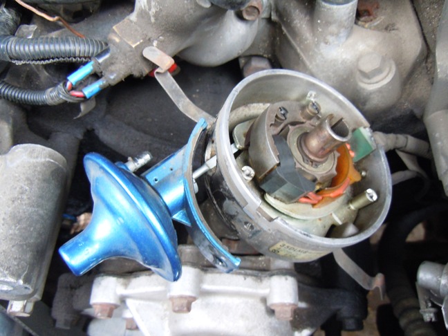

        Переходим к самому трамблёру. Отсоединяем ВВ провода правого полублока, трубку вакуумного привода, отстёгиваем крышку распределителя и отводим их в сторону:
        Снимаем «бегунок» и нам открывается вид на крепление крышки-изолятора:
        Изолятор крепится 3-мя винтами по крестовую отвёртку.
        ВНИМАНИЕ!
        Аккуратно выкручиваем их, стараясь не повредить крышку, так как она достаточно хрупкая и для сохранения своих рабочих свойств не должна иметь сколов и трещин. В случае повреждения Вам скорее всего придётся приобретать «донорский» трамблёр, ибо не встречал этих изоляторов в продаже отдельно.

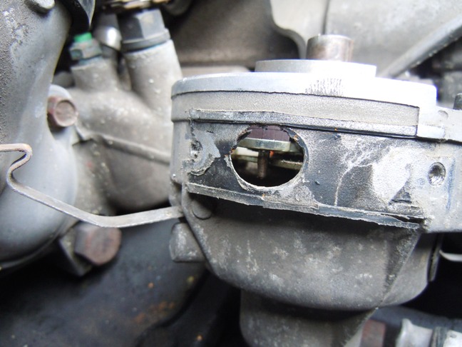

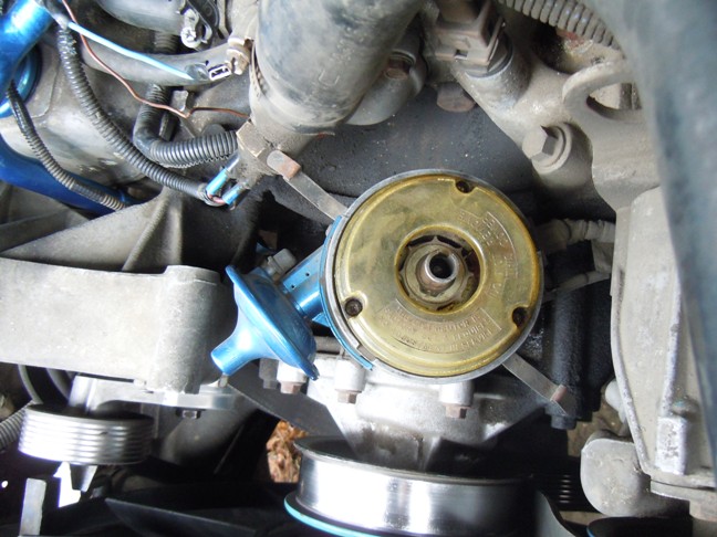

        Снимаем изолятор и открывается вид на подвижную площадку:
        Здесь мы можем ещё раз провести контрольную проверку вакуумного регулятора «продвинутым» методом, описанным в первом сообщении.
          Если «первичный диагноз» подтвердился – регулятор неисправен, то продолжаем.

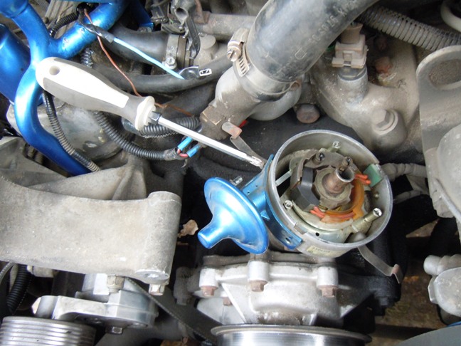

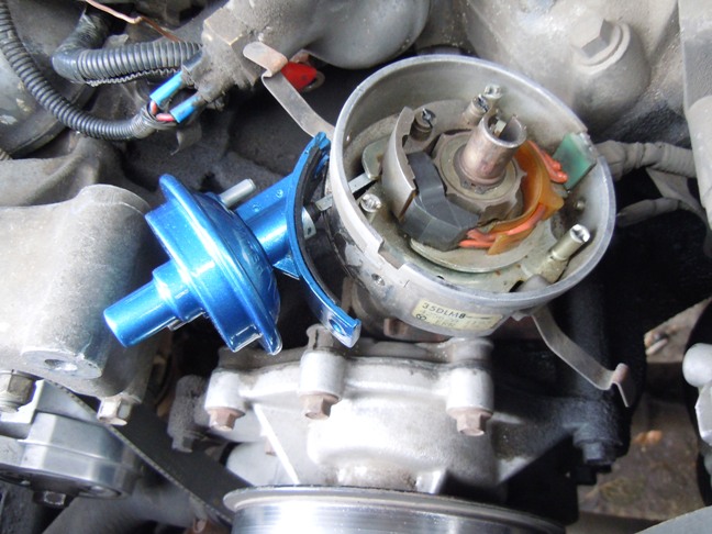

          Вакуумный регулятор крепится к корпусу трамблёра 2-мя винтами под крестовую отвёртку:
          Откручиваем их, стараясь не растерять:

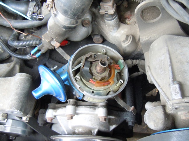

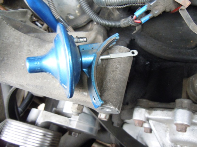

          После того, как регулятор откручен, аккуратно вытягиваем его на 1-1,5 см., при этом подвижная площадка внутри корпуса трамблёра тоже поворачивается против часовой стрелки:
          Наклоняем шток вакуумного регулятора вниз, чтобы он вышел из сцепления с площадкой и снимаем регулятор:

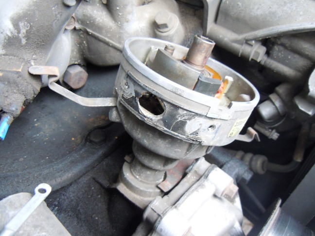

          Так выглядит трамблёр без вакуумного регулятора:
            Если рассмотреть детально трамблёр через открывшееся отверстие, то мы увидим торчащую из плата шпонку, посредством которой и производится сочленение подвижной площадки и штока вакуумного регулятора:

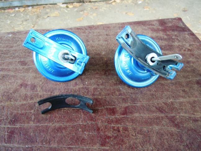

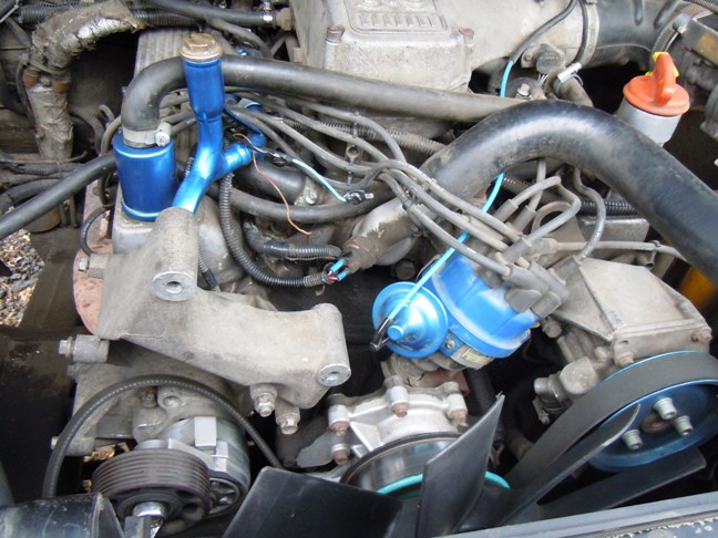

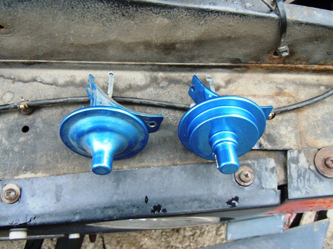

            Вместо неисправного регулятора я буду устанавливать аналогичный с ранних моделей:
            При установке нового регулятора не забудьте установить уплотнительную резинку:
            На работе вакуумного регулятора она ни как не сказывается, задача уплотнения – ограничить доступ в корпус распределителя влаги и пыли.
            При установки уплотнителя я дополнительно использую герметик.

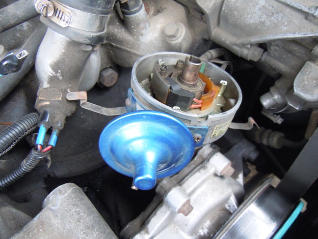

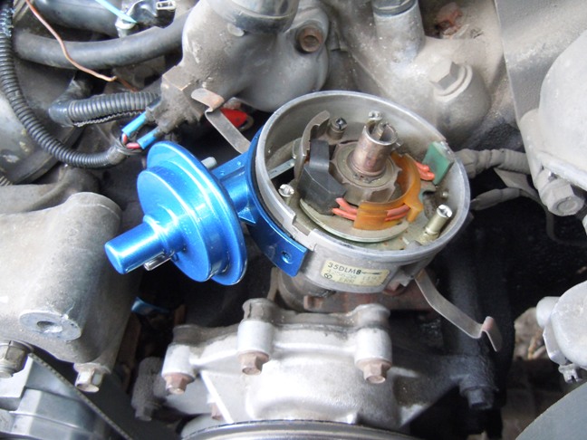

            Вводим в зацепление привод нового вакуумного регулятора и площадки трамблёра:
            Фиксируем регулятор в рабочем положении:

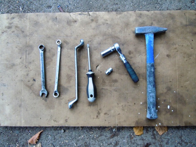

              Понадобившиеся мне инструменты при проведении работ:

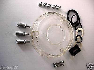

                  Ранее писал, что необходимо быть как можно аккуратней с прозрачным экраном в трамблёре, ибо не встречал его отдельно в продаже, так совершенно случайно "наткнулся" на рем. комплект распределителя RTC 5971:
                  Ориентировочная цена рем. комплекта - 2.500 - 4.500 руб.
                  Несмотря на наличие рем. комплекта, всё равно при проведении работ следует быть аккуратным. B)

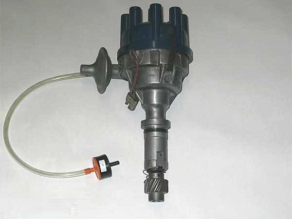

                    Способ прост, но слегка забыт, в своё время он штатно был реализован на карбюраторных Классиках – в вакуумную магистраль в разрыв устанавливается воздушный клапан:
                    Где то его «обзывают» - «вакуумным клапаном задержки», где то «вакуумным редуктором», смысл в том, что он сглаживает резкий перепад давления. Ставился заводом на ранние модели LR, номер - ERC 6997.
