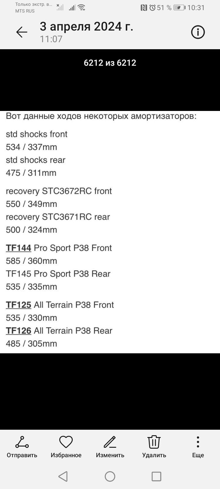

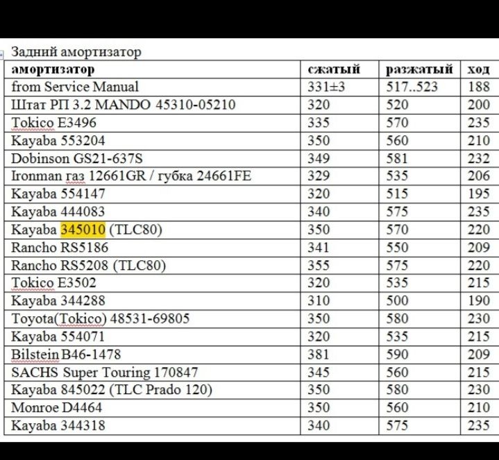

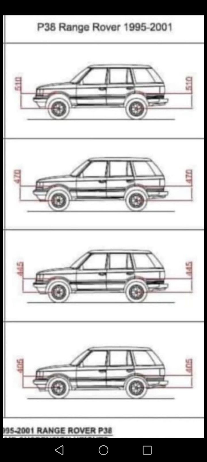

                Screenshot_20240312_222302_org.telegram.messenger.jpg Screenshot_20260129_233626.jpg Screenshot_20260128_103113_com.huawei.photos.jpg
