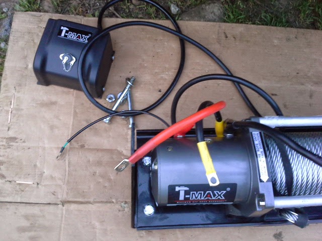

          я блок ставил за правой фарой. без его пластикового кожуха. блок соленоидов был перебран и промазан герметиком. влага за несколько лет использования внутрь непроникла. разьем на подключение пульта лебедки вывел на решетку радиатора. можно было бы и в салон, но в одиночку по говнам езжу редко, а штурману сподручнее снаружи.

            Вот мой вариант расположения соленоидов. :whistle:
              Хорошая идея с выносов разьёма пульта. Как то недогадался что так тоже можно поступить. Всё хотел установить блок так, чтобы пульт было удобно подключить. А тут идея, большая "как дом"! Спасибо.
              Вот не понял. Где блок? Коробочка над бампером наверно? Какая то у тебя она большая и плоская. В таком исполнении вся соль и вода постоянно будет пытатся проникнуть и проникнет в блок реле. Ты как то герметизировал коробочку?

                Да это она, лебедь китайская вот икоробочка такая. На счет соли незнаю- я из Сибири, а влага может и старается. Правда после того как искупал по самый капот и не раз- проблем нет, я пультом ДУ , а не кабелем пользуюсь. Если любишь ездить один, то можно разъем вынести на переднее крыло - так чтобы кабель подключать из открытого окна.

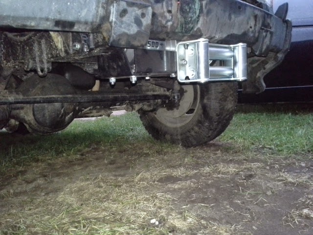

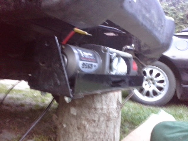

                  normis -- а не низко лебёдка то стоит? По своему, правда небольшому, опыту знаю, что чем она выше, тем лучше и удобнее. Ухи для наматывания троса то же бы пригодились, а то в случае чего нырять придётся крюк искать. :side:
                  А бы её поставил за пластиковой декоративной решеткой <a href="https://jlrforum.ru/forum/lrdiscovery">радиатора</a>, благо места там предостаточно (ессно если кондея нет).

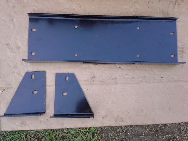

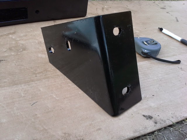

                    У меня, где-то далеко-далеко лежит LR-овский кронштейн под лебёдку на Классик (в принципе и на D1), так эта корзина крепилась именно под бампер, практически как у Normisa.
                    Я не к тому, что это хорошо или плохо, а так для общего развития.

                      лебедка при вытягивании авто преодолевает немалое сопротивление грязи. чем она ниже(в разумных пределах), тем лучше, ибо тогда вектор усилия будет направлен не только вперед(преодолевая сопротивление грязи в колее допустим), но и немного вверх. понятно что при очень серьезном застревании придется воспользоваться блоком или помочь хай-джеком лебедке. к тому же бывают случаи, когда деревца очень слабые и тонкие. лебедку цеплять только за их нижнюю часть. и при высоком ее расположении она будет не только тащить авто вперед, но и прижимать его к земле, что согласитесь несколько лишнее))
                      кстати о силовых проводах. на моей лебедке (Come Up 9500) стоят родные. иногда были мысли поменять на более толстые...но)))) вобщем живут и не тужат. а вот у приятеля на его T-Max 12500 (машина Л200) родные провода начали под нагрузкой дымить изоляцией. видимо не расчитаны на максимальный ток оказались. а он до 350 ампер может доходить.

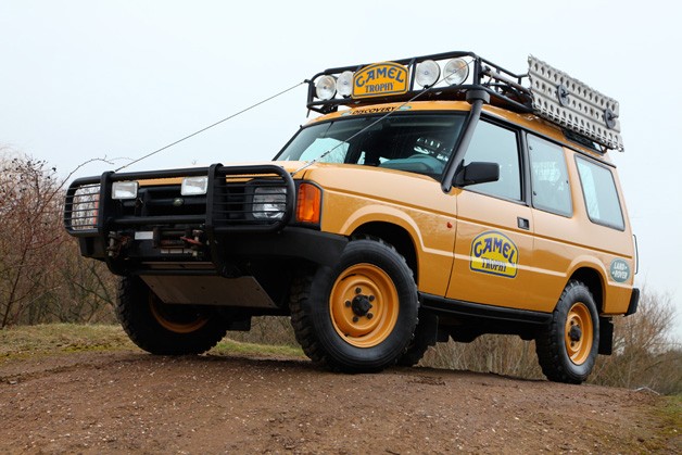

                        Нашел в тырнете крепление лебёдки на кэмэловских дискарях. Что примечательно, лебёдка там ставилась вместе с защитой рулевых.

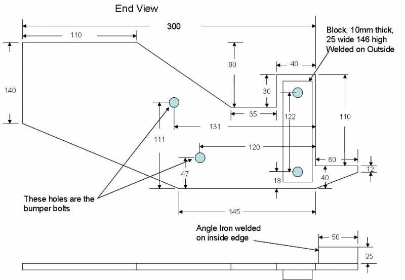

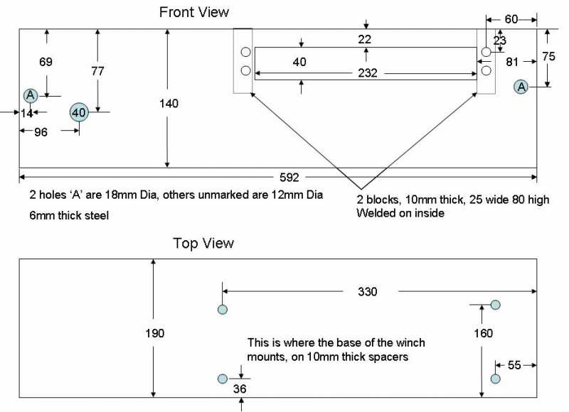

                            P.S. Кстати, нашел я его чертёжики, будем делать.
