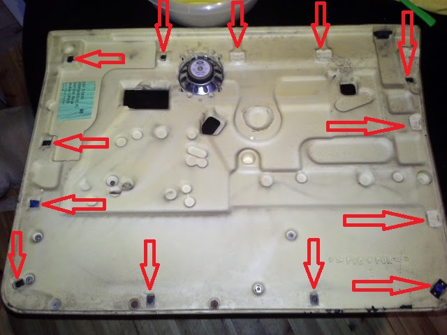

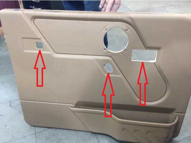

    Начать нужно с разборки обшивки двери. Снимается обшивка достаточно просто. Открутить нужно всего 3 болтика в местах отмеченных на фото с стрелками. Два болтика держит ручку, а третий находится у ручки открывания двери.
    Далее, нужно отщёлкнуть пистоны. Делать это нужно с спец инструментом "фомкой". Есть такие, специально сделаны для снятия дверных карт. Иначе Вы как я, можете остатся без половины пистонов и их креплении 🙂

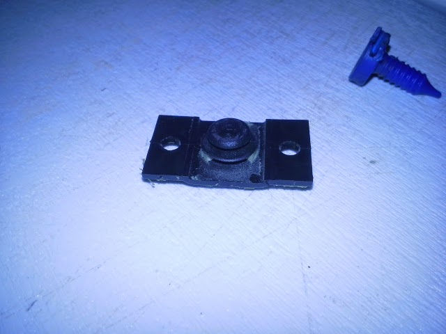

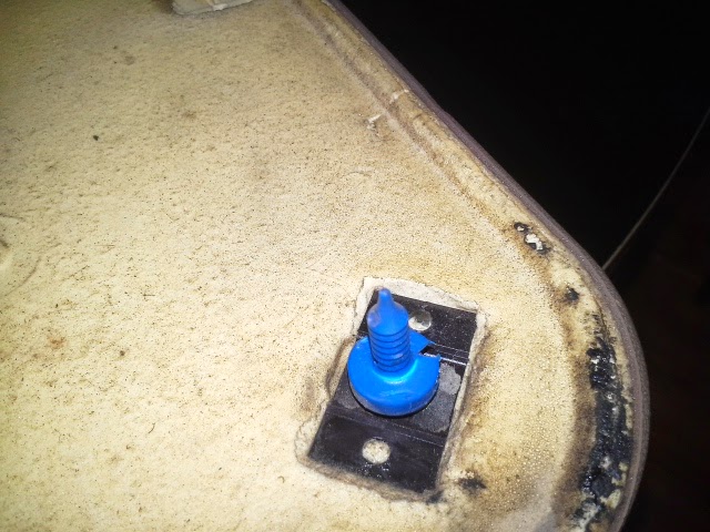

    На фото видно места крепления всех пистонов, и то, что мне снимая карту — удалось некоторые места крепления выломать вместе с пистонами.
    Некоторые крепления пистонов вклеены в карту так, что их не вырвать. А вот некоторые еле держатся. Все вырванные крепления приклеил назад супер клеем.

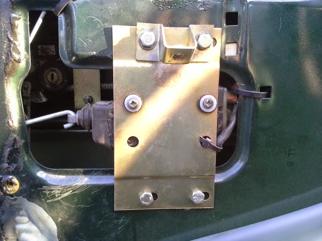

    Снимаем дверную обшивку и видим наш барахлящий активатор центрального замка.
    Снять его очень просто. Всё видно на фото. Я открутил весь кронштейн, и потом уже на столе снял актуатор с кронштейна.

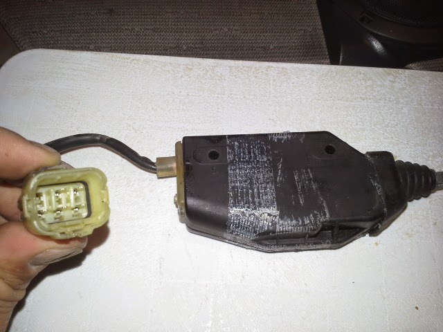

    Акутатор на водительской двери пяти (5) — проводной. На остальных дверях — двух (2) проводной. Потому они не взаимозаменяемы!
    Тут кто то уже что то делал… Активатор вскрывался. Как оказалось он не разборный! Те два болта, которые видны в его теле, просто крепят активатор к кронштейну и не держать корпус вместе. Корпус моего активатора был вскрыт и потом заклеен powertape' -ом.
    Конструкция тут такая, что обе стороны корпуса должны держатся вместе жостко и не должны не на миллиметр отходить друг от друга. Иначе шестерёнки не будут на 100% прижаты друг к другу и при работе активатора будут проскальзывать, и издавать мне знакомый звук тррррр… 🙂 )

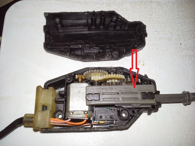

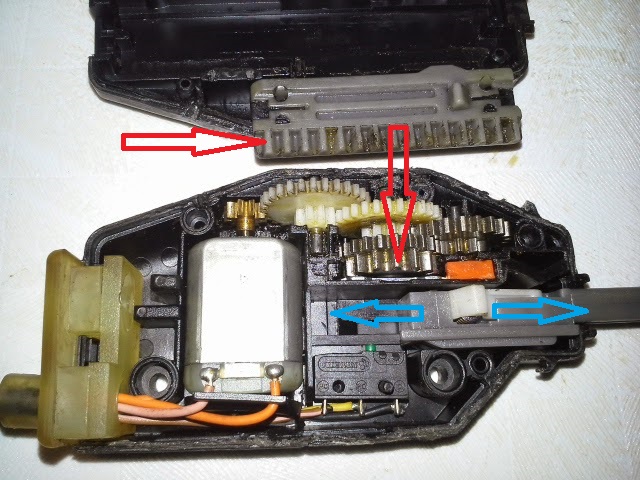

    Значит активатор открыт. Верхняя крышка снята и мы видим весть механизм в сборе. Серая деталь отмеченная стрелкой двигает шток в перёд и назад.
    На её обратной стороне есть дорожка с зубчиками. На фото отмечена красной стрелкой. Также красной стрелкой отмечена шестерёнка, которая двигает планочку. Синими стрелками показана направление движения штока.
    На фото виден микровыключатель, к которому подходит "лишние" 3 провода активатора.
    Мой активатор был полностью исправен. Причина звука тррррр … проста. Корпус активатора просто приоткрылся, так как был замотан скотчем и шестерёнка пробуксовывала. Я корпус обезжирил, склеил и установил на место.
