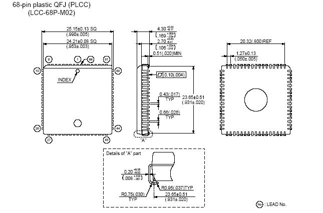

        Ну а какой там , по твоему, корпус? www.chipdip.ru/product/mc68hc11e1cfne2-1 Чего умничать - ума не приложу, тут для семи восьмых это ВСЁ пустой звон, а для тех кто понимает, тот и так понял, что ноги загнуты ПОД корпус, чтоб там что то поднять - надо его сдуть и высушить под ногами. Потом посадить назад - смысл этих действ? Я, по роду занятий, тычу паяльником в дорогущие железки, делаю это осознанно и оооочень давно. Так что не стоит меня пытаться поймать на незнании какой то элементарной херни 😉
        Грубить не стоит , если ВЫ- ТЫКАТЬ паяльником называете своим родом занятий ))) ТО пусть так и будет.Получилось у Вас справиться со своей проблемой-очень хорошо.Но НЕ владение или НЕ знание -как Вам будет угодно,вещей или деталей в жизни или в работе,не говорит об их остутствии в принципе)))Вопрос от меня был про 68HC11KA4(не грубил -вопрос был просто) .Применяется во многих авто-НО ,исполнение разное.Про что и был задан ВОПРОС__ОТВЕТ -грубость- а НЕ ответ от профессионала(ВЫ им себя представляете) . Вот фотка панельки с ORANGE( моя если что)-если что то Вам говорит про эту приблуду .Повторюсь что исполнение 68HC11KA4 разное.(QFP64-QFP80-и так же PLCC68-кто с чем работает)В Чем сыр бор если ВЫ так паяльником умеете ТЫКАТЬ и ВСЕ знаете???На край задали бы вопрос о какой маске идет вопрос???

          Охренеть, а грубость то в чем? Как спрошено так и отвечено. И чего тут щас начать мериться панелями и программаторами? Уверяю, у меня их больше 🎉 В любом случае, вопрос про тип корпуса не имел и не имеет ни какого практического смысла в контексте этой темы. Это тупо выглядит как флуд или попытка выпятить свои познания. Что касается ТЫкать -я может и не очень, но давно на этом форуме и считаю себя членом клуба. Не вижу ни какого неуважения в том, чтоб обращаться к одноклубникам на ТЫ. Если ВЫ имеете гипертрофированное чувство собственного достоинства, но укажите в подписи - "не терплю к себе обращения на ТЫ". 😉 Удачи.
