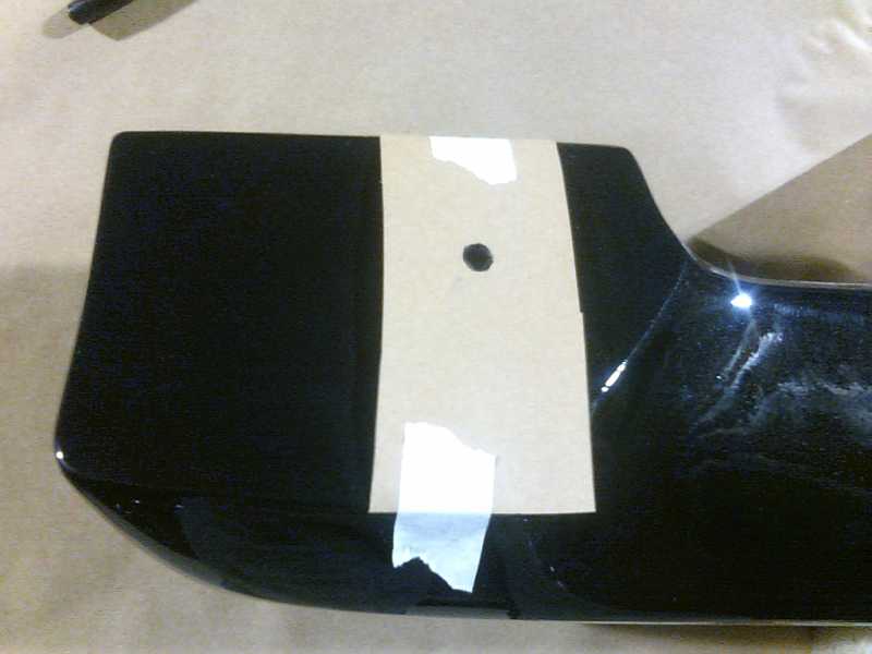

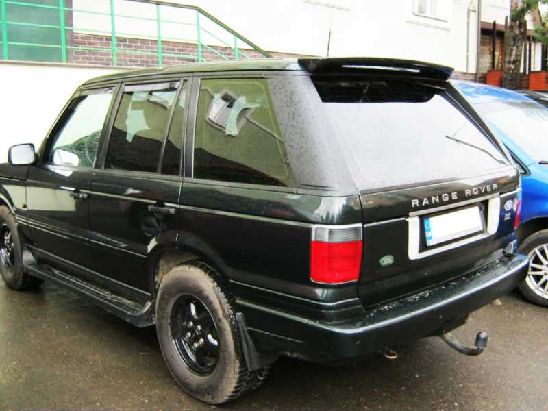

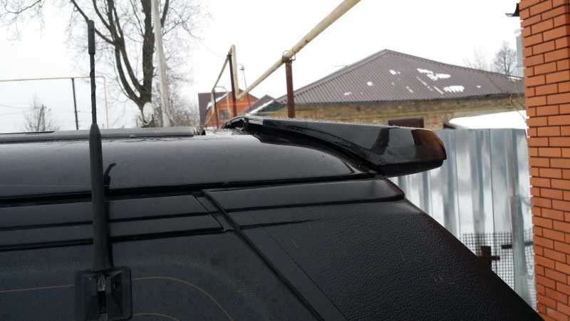

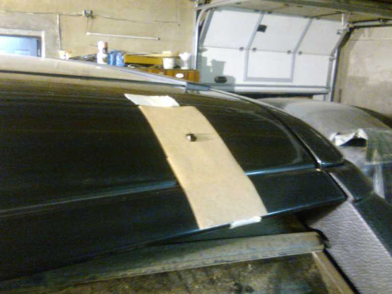

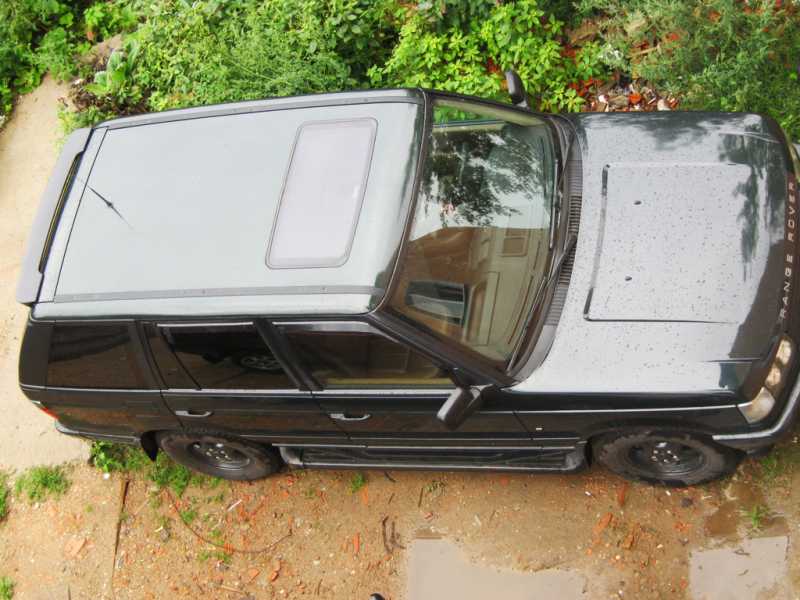

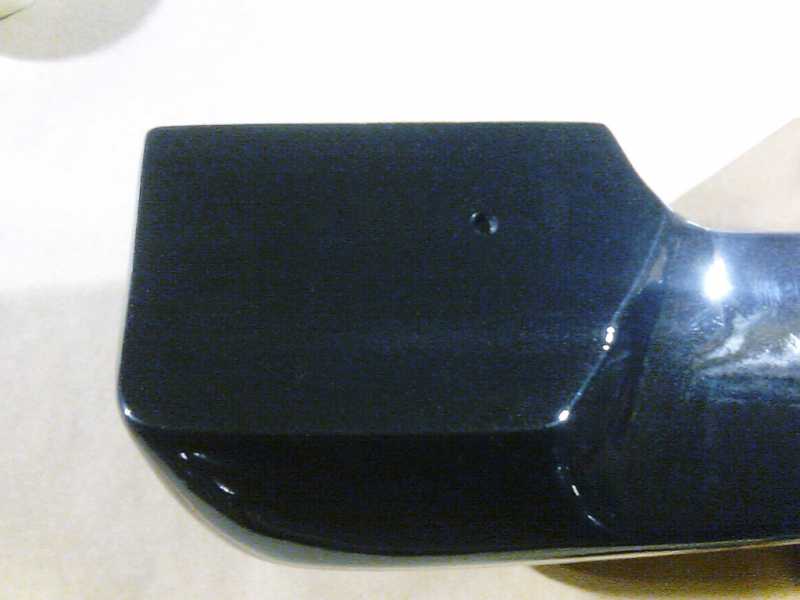

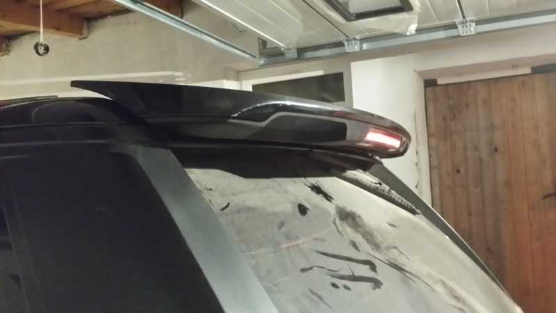

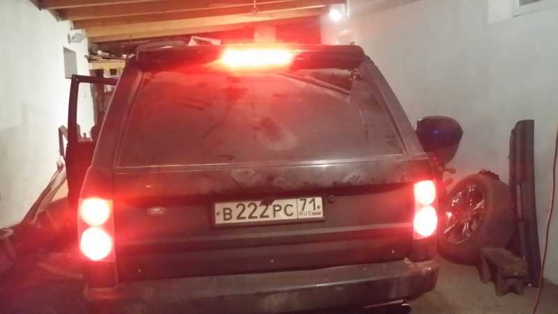

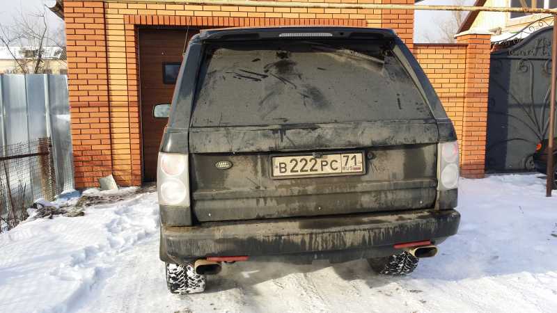

                          В общем, какой макет был - такой спойлер и получился. Если бы рядом их положил, то и не понял какой не настоящий. Первая мысль была о разметке. Я сделал так, другой идеи на ум не пришло. Это расположение отверстия под болт на прилегающей плоскости.
                          Приклеил ленточки, отмерил отверстия и перенес потом на крышку.

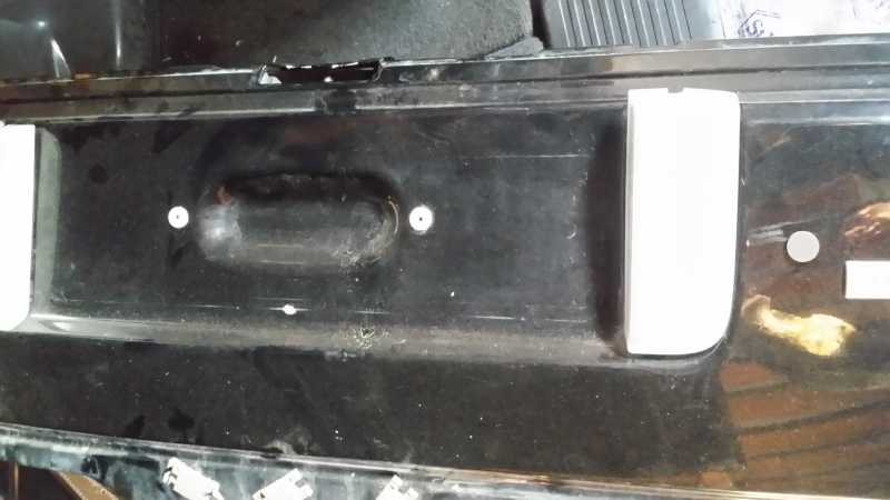

                          Фото делал на телефон, фотик забыл,..Далее снял верхний пластиковый чехол моторчика заднего дворника. Внутри четыре прямоугольных клапана, по два с каждой стороны. Выдернул крайние с обоих сторон и проверил, нет ли проводов под будущими дырками. Провода есть и там и там, нужно отодвинуть если в опасной зоне. Просверлил. Намазюкал спойлер герметиком и начались мои муки. Одному сделать аккуратно не реально. Отверстие не критично, но смещено в сторону от окошка клапана. Маленьким крутить карданчиком удобно, но пока целишься и наживляешь - спойлер постоянно сползает то с одной стороны, то с другой. Крышку опускаешь, скотчем зафиксируешь, а потом изнутри видишь, что немного скривил и все по новой.... :blink: ....Нужен помощник, а у меня его рядом не оказалось...Два раза уронил хвостик, побил немного кромку.....Обыдноблын....Пришлось подмазывать и полировать....В конечном итоге поставил, все собрал. Закрываю крышку и вижу, что на пару миллиметров скосил влево. Если знаешь, то видно как нависает над левым краем. Перекручивать уже не было сил и терпения. На все ушло почти два часа.
                          Погода сегодня не совсем пляжная, фотографировал уже как успевал.

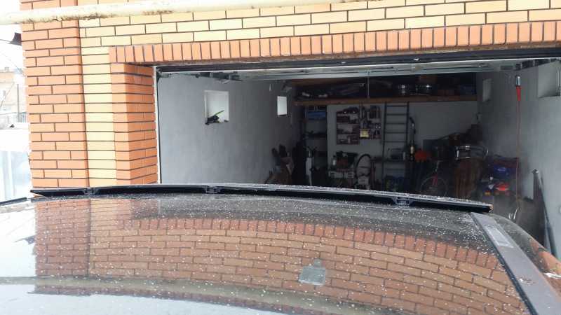

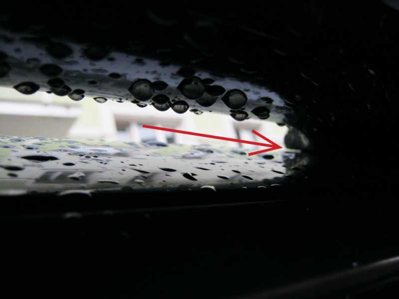

                          Теперь по тому как прилег спойлер к крышке. Когда просто прикладывал, все лежало плотно. Когда прикрутил, то появились небольшие просветы с внутренних стороны, примерно по миллиметру с каждой. Возможно из за того, что я скосил немного или это уже подстывающий герметик не дал плотно прижаться. Да я сильно и не притягивал, тянул болт до ощутимой нагрузки, а не до полного упора.

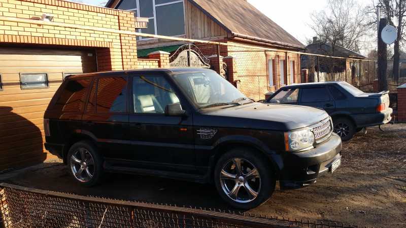

                          Ну и общий вид, как успел сфотать.

                            Вывод - что хотел, то и получил, но не ожидал, что придется повозится с установкой. Обязательно нужен помощник, будет придерживать снаружи хвост. А если у него еще и ручки маленькие, то сможет болтики закрутить без всяких карданчиков. У меня рука не залезла в отверстие от клапана.

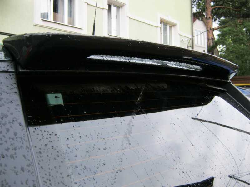

                                Съездил к теще за младшими детьми. Пробег спойлера уже 3000км. Наблюдения - грязью закидывает примерно на 30% меньше, а при дожде картина стала более ощутимой. Не заливает заднее стекло на скорости, а покрывается мелкой мелкой росой....Теперь точно могу сказать - СТАВЬТЕ СПОЙЛЕРА, хоть от Спорта, хоть самодельные - не пожалеете. Меняется внешний вид зада и заметно он становится чище...Всё, красный латышский стрелок в теме о спойлере стрельбу закончил.

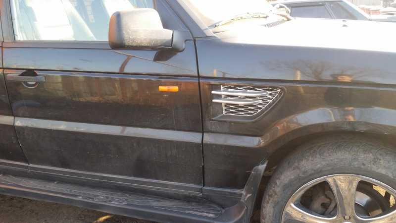

                                        Samvel, по братски выложи фотки авто сбоку, и перед -полубоком и чуть подальше, 😊 во весь рост)
                                        • samvelS Не в сети
                                          samvelS Не в сети
                                          samvel
                                          #60
                                          Проблемы не имеем 🥳

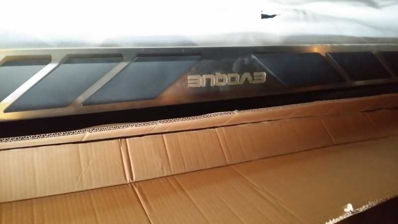

                                          Если обратил внимание мольдинги на дверях заглушил и повторитель от спорта поставил.сегодня отгоню пороги от evoga поставит и нижний дверь багажника от мамы вкорячить.
