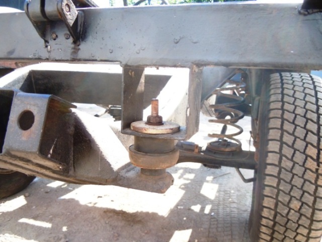

    Речь пойдёт о ремонте этого элемента кузова:

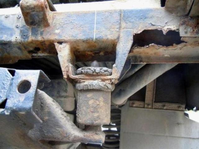

    В силу возраста наших машин, эти элементы кузова частенько сгнивают и перестают выполнять свою прямую задачу:
    Или попадают к нам после неудачного ремонта в подобном виде:

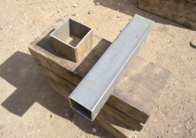

      Для изготовления опор нам понадобится минимум материала, а точнее 2-ва небольших куска металлического профиля (трубы квадратного сечения):
      • 80х80х3 мм – 6 см;
      • 60х60х3 мм – 30 см.
      *Примечание: *
      Возможны и другие типы размеров профиля, я исходил из наличия материала и безотходности пр-ва.
      На профиле 60х60 на всех гранях (по кругу) делаем отметки середины и по 4 см. от середины в обе стороны. Эта разметка нам пригодится позднее.

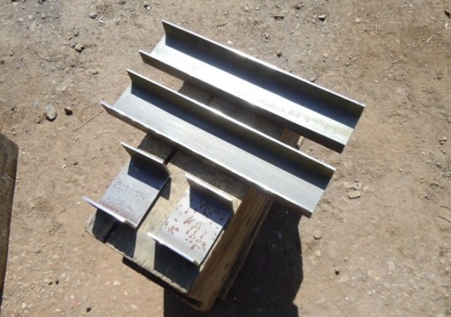

      Оба профиля «распускаем» вдоль:

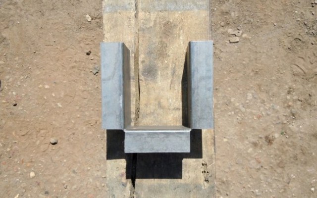

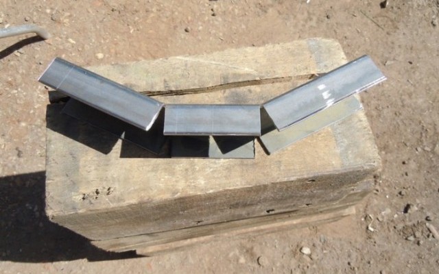

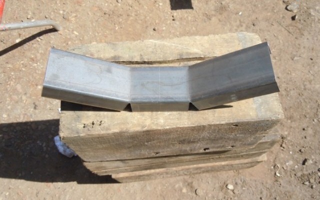

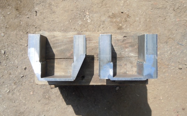

        Получившуюся П-образкные заготовки 80х40 откладываем пока в сторону, а 60х30 надрезаем, по ранее нанесённой разметке, и загибаем:

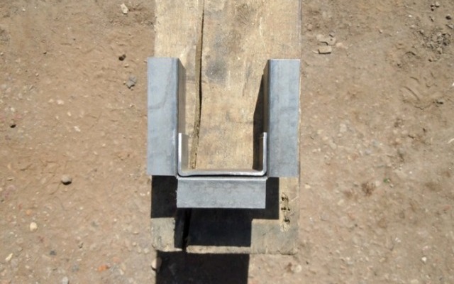

        Вкладываем в получившуюся деталь П-образный профиль 80х40:
        Идём настраивать сварочный аппарат.

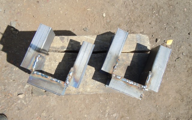

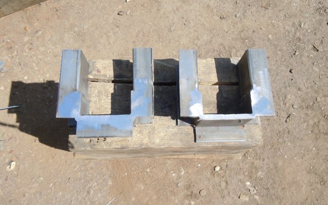

          Обвариваем деталь:

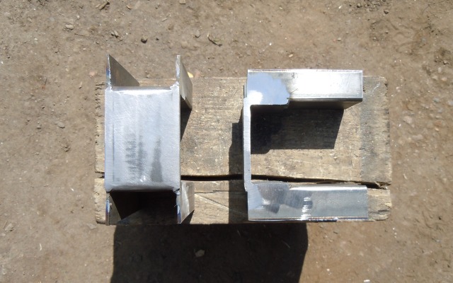

          Зачищаем и срезаем нижние «полки» П-образки 60х30:

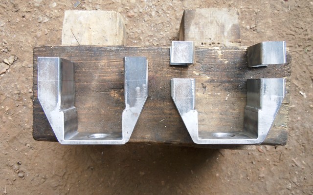

          Продолжаем формировать деталь и отсекать лишнее на боковых «полках»:

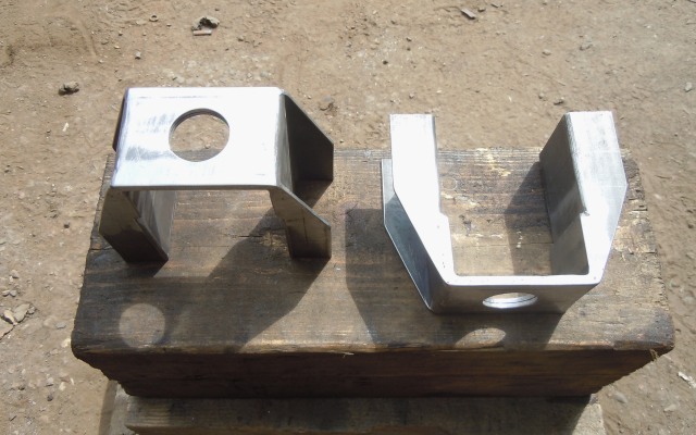

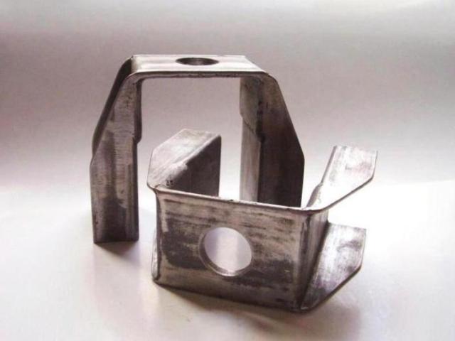

            После того, как придали изделию форму, по центру нижней площадки делаем отверстие под подушку кузова:
            Отверстие достаточно большого диаметра, в своих запасниках я не нашёл подобного сверла, поэтому высверлил по окружности малым, затем «шишки» спилил шарошкой и окончательно «довёл» большим полукруглым напильником.
            Опоры практически готовы, осталось подогнать их по высоте.
            Я намеренно предложил изготовить опоры чуть длиннее, так как возможно кто-то ограничится заменой опор и не будет трогать заднюю балку кузова, тогда у него будет возможность повторить полностью оригинальную конструкцию.
            Высота от верхней плоскости задней балки кузова до середины подушки – 140 мм.
            В моём случае балка тоже меняется и её высота составляет 60 мм., а опоры будут привариваться снизу встык, то есть высота их составит – 80 мм.
            Размечаем и отрезаем лишнее:
            Опоры готовы.

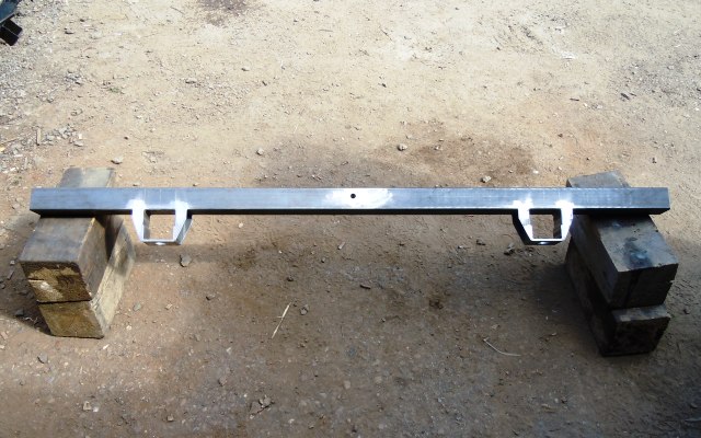

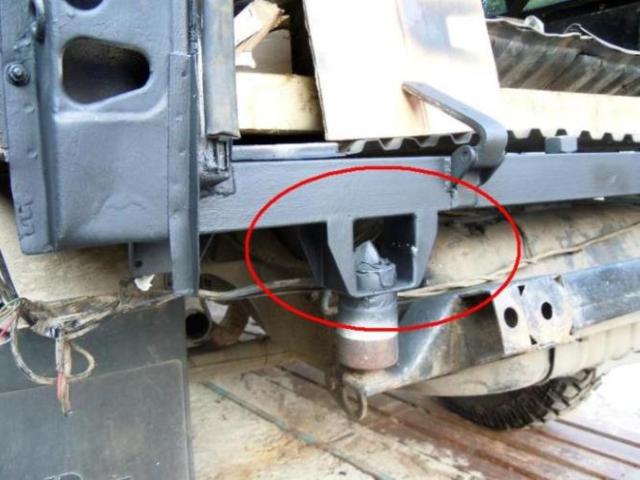

            Вот как выглядят эти опоры на задней балке после вварки и обработки:
