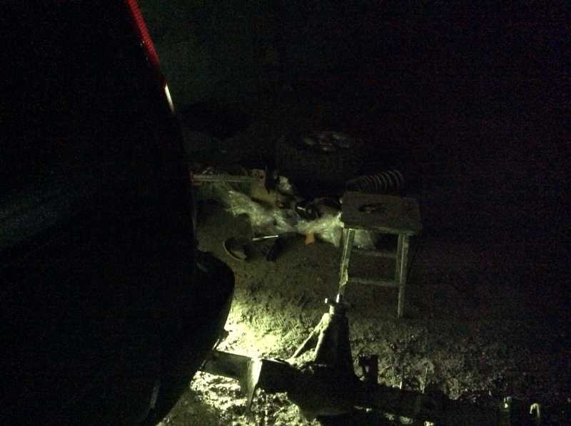

            Посоветовавшись с братом, принял решение производить замену рядом с гаражом в Рублево (гараж низкий, внутрь не заеду).

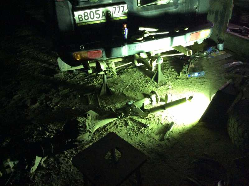

              Процесс запущен и обратного пути нет.

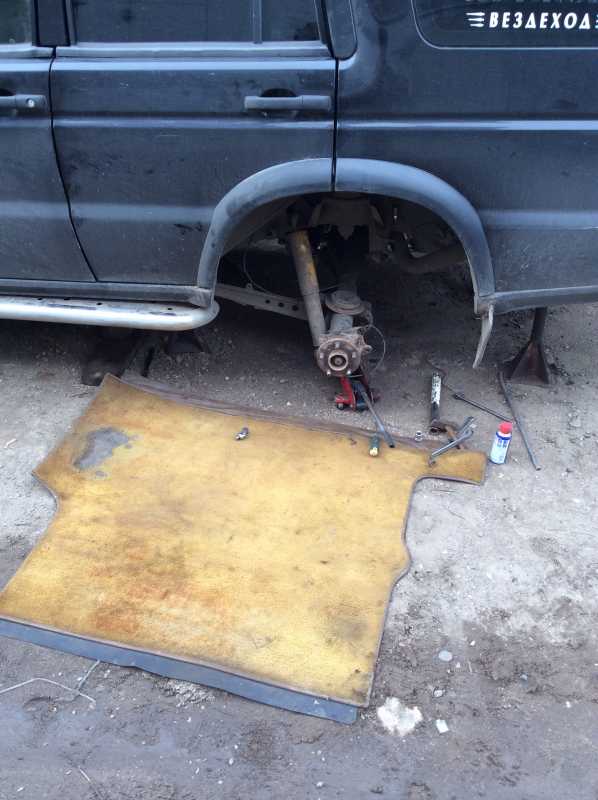

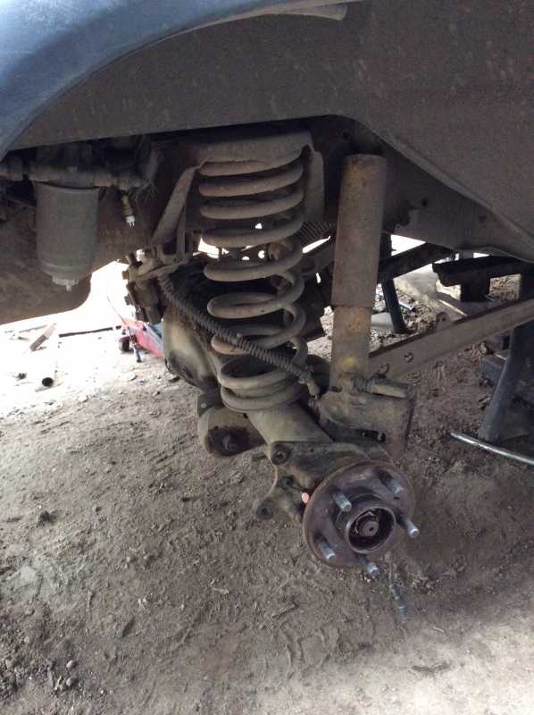

              Обломал нижний болт левого аморта.
              Уе...ался конкретно, но надо доделывать.

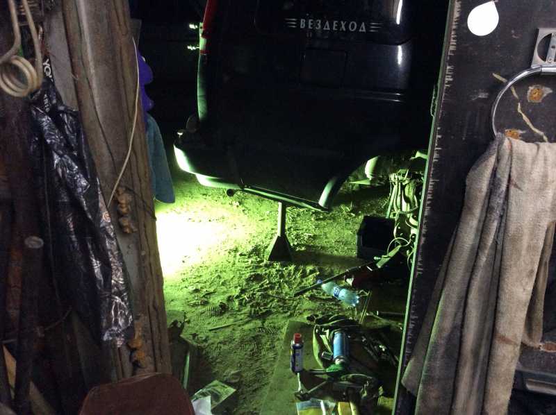

                Пока сливается масло, небольшой перекус. Много жрать нельзя-не захочется работать и захочется спать. Спать нельзя, надо доделать.
                Бомжовка 🙂
                Хорошо прожектор есть.
                Крутить фотки нет желания и времени.

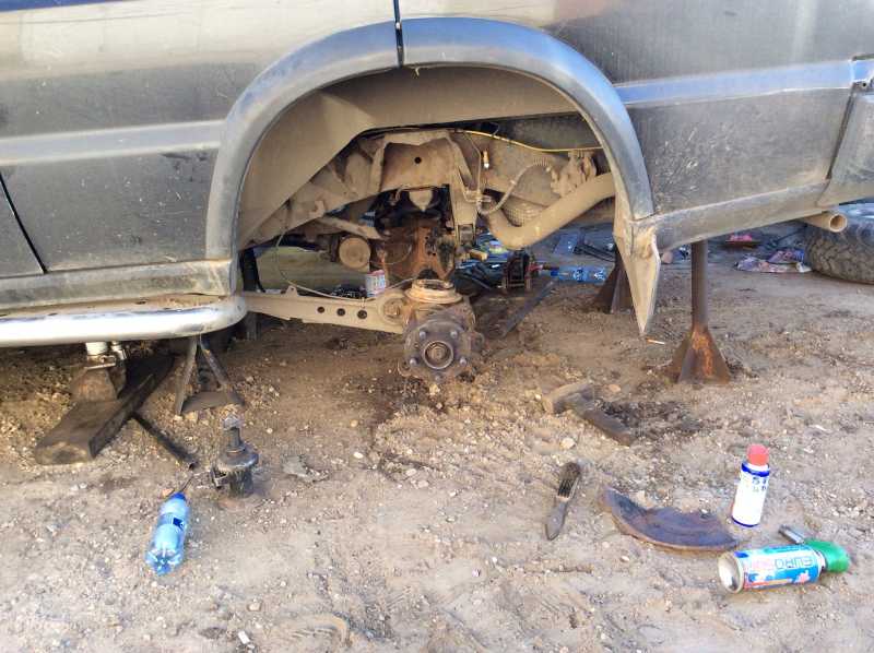

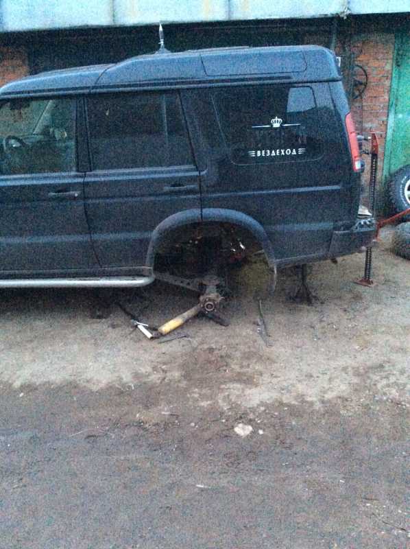

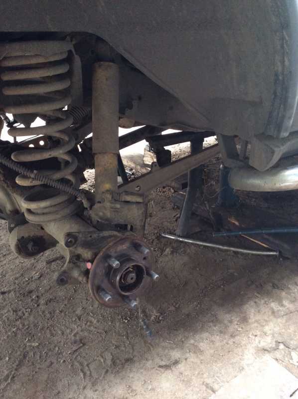

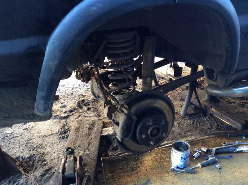

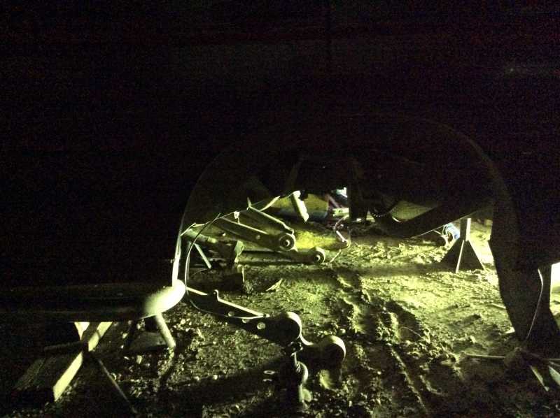

                  Навесное с моста на мост перекидываю. Заодно щас буду греть гайки которые не откручиваются.

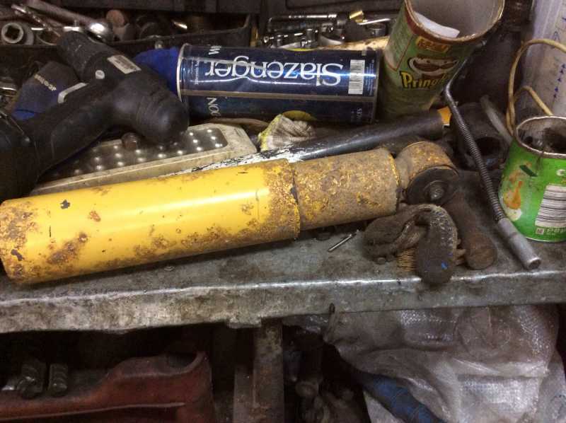

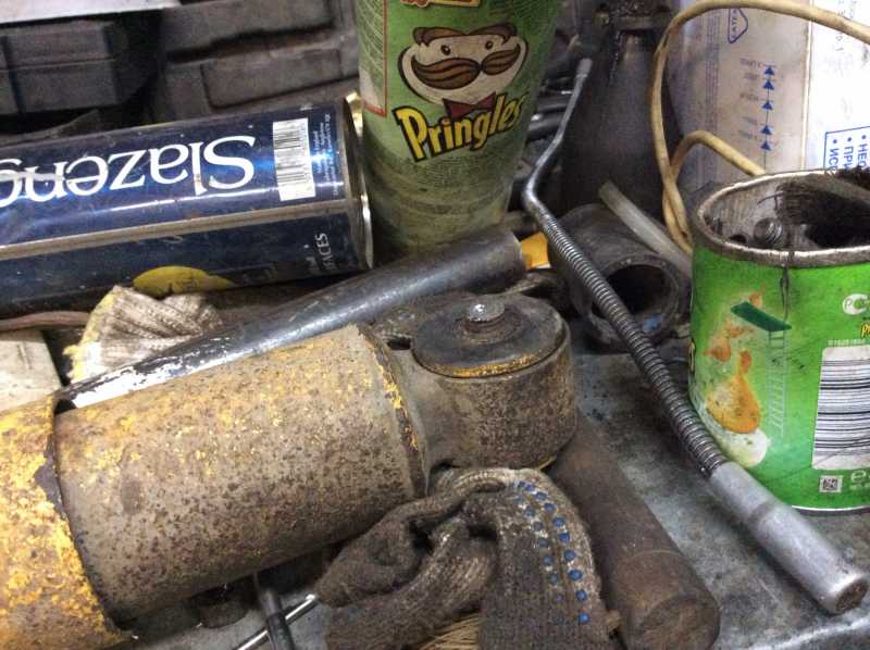

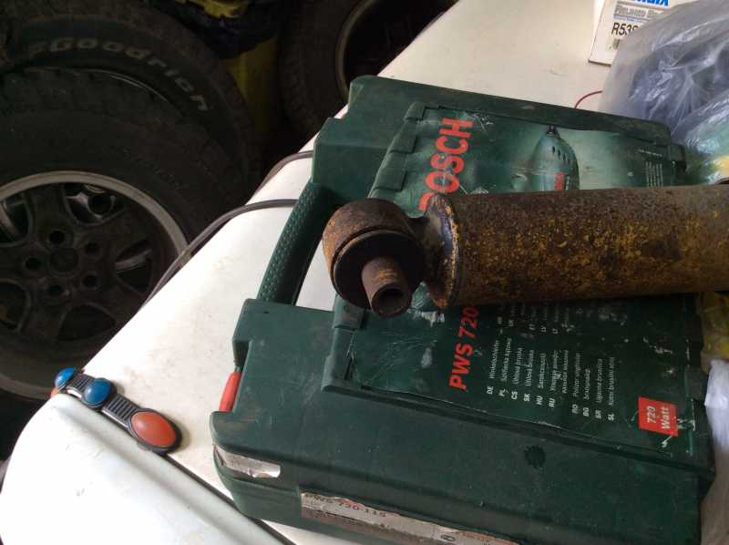

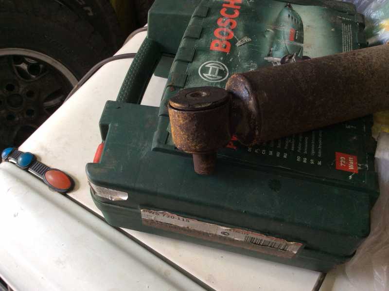

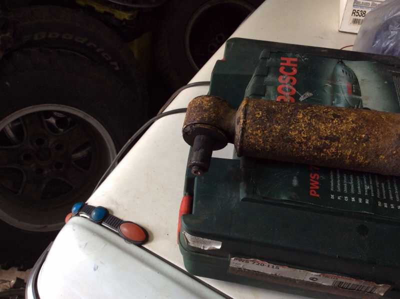

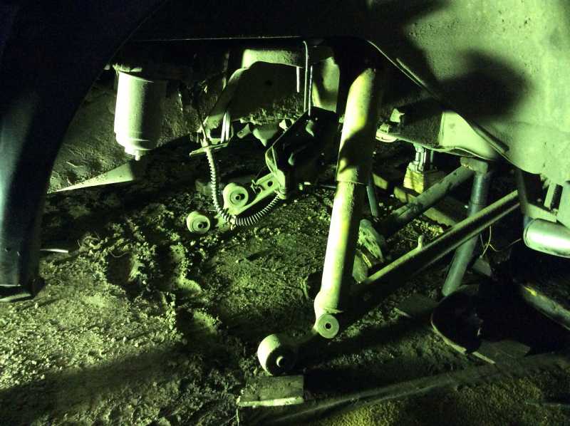

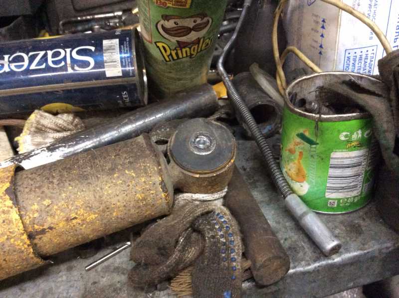

                    Вот это называется Засада.... Левый аморт под кинул мне подляну. Болт прикипел и обломался с одной стороны (вторую спилил) во втулке сайлент блока нижнего. Сверлится очень плохо.
                    Светает....
                      Одну сторону собрал. Вторую пока нет. Надо еще аморт досверлить. И не забыть налить масло.

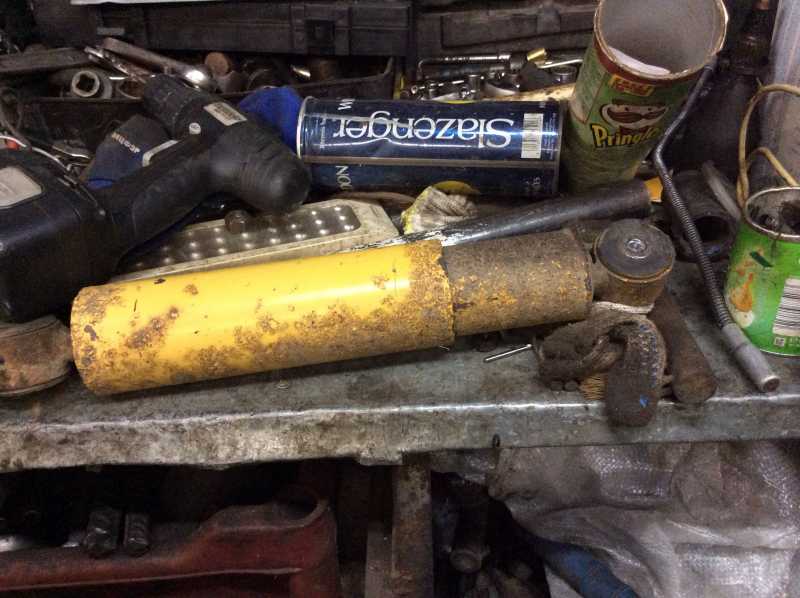

                          Уже давно уехал бы, если бы не болт обломанный в амортизаторе. Задолбался сверлить.

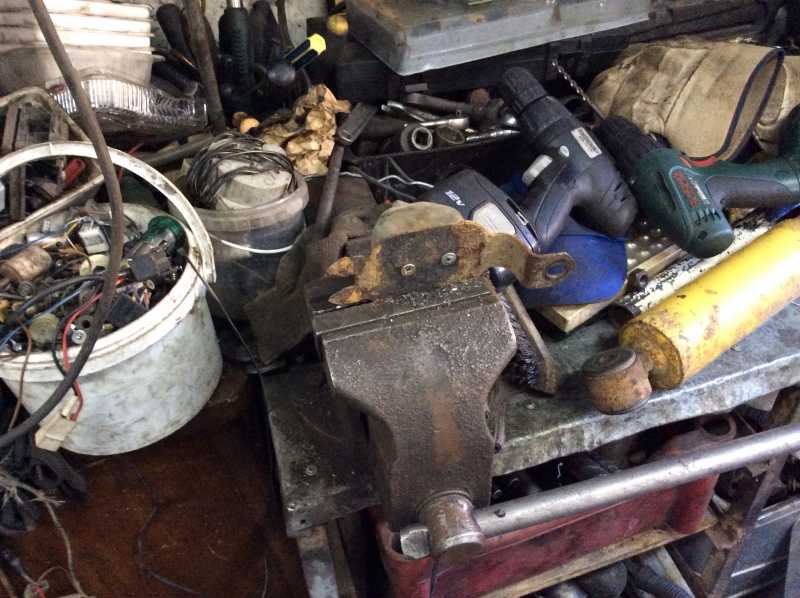

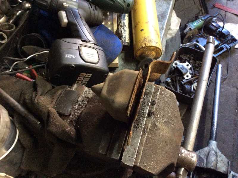

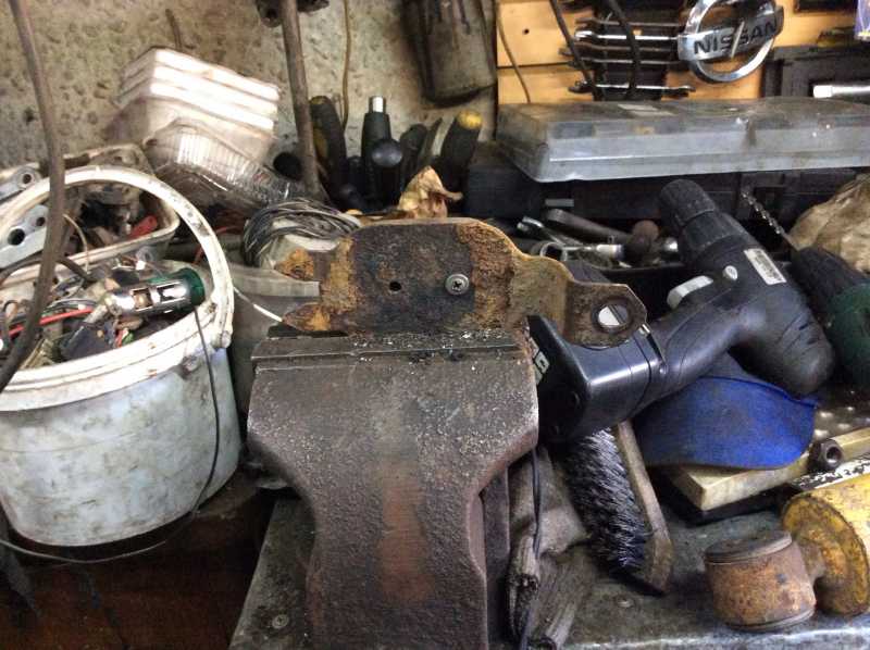

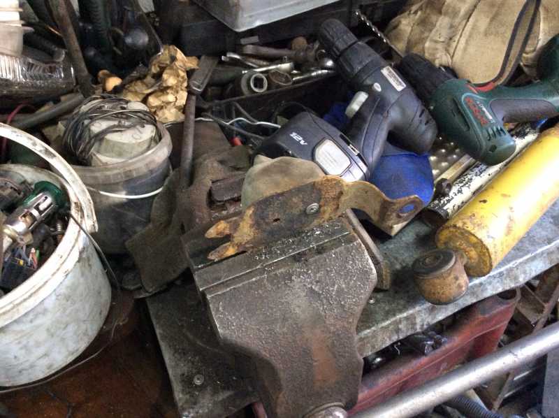

                          И заодно ремонт отбойника (резинка от валилась от железки, сгнила).

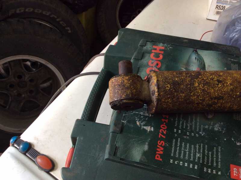

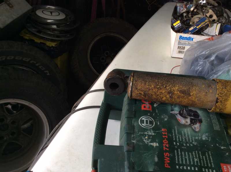

                            В итоге продолжительного сверления и вывертывания остатков болта вот что вышло 😞
                            Но был найден выход из положения, благодаря моему домовитому брату. В одном из ведер с гайками- болтами, была найдена втулка подходящая по диаметрам (которая зашла в резинку внатяг). Но правда чуть ли не вдвое длиннее. Но это уже дело болгарки и двух минут.
                            Допишу, пойду отрежу и до собираю автос.
