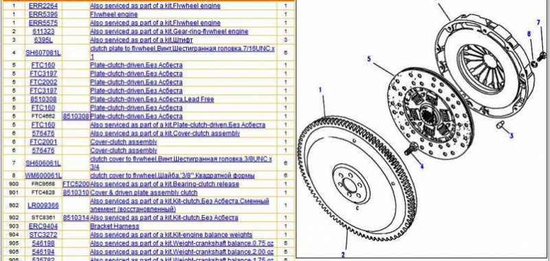

        Проблема в том, что диск по каталогу положен FTC2002. Такой номер не пробиваеться у местных поставщиков.
        С выжимным FRC9568, все просто. Есть SACHS и LUK.
        А диск не могу найти даже в каталогах выше указанных производителей. Вернее нахожу, но срокс... и ценник конский.

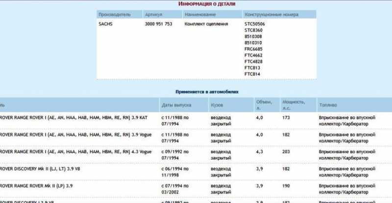

          Может это тебе поможет:
            Если сам скелет диска живой,а только стёрлись накладки,то можно попросту переклепать их с любого подходящего по внутреннему размеру..наружний размер легко подгоняется на токарном станке...

              Сергей 77 спасибо, но это номер комплекта. Проблема именно в поиске диска :blink:
              Вот номер оригинала 8510308, но ценник... Есть конечно вариант с BEARMACH за 1900, но ему нет доверия.

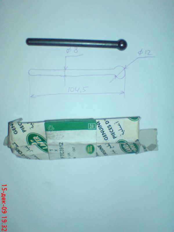

                            А подскажите как снимается выжимной шток с лапы? По картинкам видел, что пластмассовой защелкой зафиксирован, а вот можно его снять/поставить без снятия коробки?
                            А то купил новые цилиндры главный AEU1714 и рабочий TKC2786L . Главный стал без проблем, начал ставить рабочий взамен стоявшего как оказалось от УАЗа, а он не становится - шток длиннее чем надо, оказалось шток тоже от УАЗа вколхозили. Поставил-бы тоже новый как и был от УАЗа но он за 3мм больше в диаметре чем родной - при полном выжиме педали не полностью выжимает сцепление.
                              Имеется в виду тот, который входит в рабочий цилиндр сцепления?
                              Нет, просто так его не вынуть, вернее вынуть то можно, но обратно уже не поставишь.
                              Надо отодвигать коробу, снимать вилку, насаживать пластиковое крепления штока на вилку (желательно ещё и проволочкой эту пластиковую штуковину прихватить или стяжкой) и потом засовывать вилку обратно. Я этим вчера занимался весь день - вилку менял.
                              Тут наглядно как всё выглядит изнутри, есть момент где дядька нахаляву пытается всунуть пластиковый держатель штока в засунутую уже вилку, но этот номер не проходит.
                              Ниже фотка "дизельного" штока
                                У меня один раз такой "фокус" прошел. С 50 какой-то попытки, лежа на земле под Классиком, я все-таки умудрился вставить шток вместе с клипсой на вилку. Когда менял рабочий цилиндр сцепления. Правда на шток одевал кембрик, который удерживал клипсу от прокручивания. И шток и клипса и вилка- немного отличались от тех что на видео. Как-то так. 🙂
                                  Я вот подумал, а если сделать толстую втулку, с внутренним диаметром как у штока, наружным как у пластмасски, торец проточить под выпуклость пластмасски. Одеваем пластмассовый фиксатор на шток, одеваем втулку и всё это пытаемся защёлкнуть на вилке через отверстие цилиндра. Только наверное надо чуть подточить усики-защёлки на фиксаторе, а то не влезет. Хорошо б конечно на снятой вилке потренироваться сначала.
                                    Я примерно так и делал. Только вместо втулки был кембрик. Я его натягивал до втулки (чтобы она свободно не прокручивалась, прижималась им), одним глазом (святя фонариком который держал зубами) смотрел в отверстие от цилиндра.
                                    Одной рукой направлял шток с клипсой, а другой рукой (Г- образным шестигранником 8-10мм) надавил на клипсу и все встало на место. Но повторюсь, с 50- какой-то попытки, и не за первый день.
                                    Да, поверхность штока должна быть гладкой без коррозии (и смазанной после установки). Чтобы потом об пыльник цилиндра не зацепился, и не выскочил шток.
                                      Денис. Я тут чего вспомнил-подумал. Если тебе только цилинд сцепления менять, то лучше после того как болты открутишь, потихоньку вытяни немного его и стяни резиновый пыльник. Чтобы шток с клипсой не выскочили. Ну а если вилку снимать будешь, тогда пофиг.
