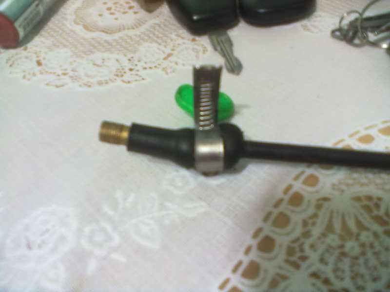

          Куда выдавливает то? Нипель поставь на шланг который к подушке идет, залей пену через него, потом через этот же нипель накачай компрессором подушку до макс положения... спусти.. чтоб пена по подушке разошлась.. и все можно все на место ставить и кататься... У меня просто сейчас на нипелях подушки стоят, блок клапанов сломал, а новый пока так и не нашел... по этому как то не стал вдаваться в подробности :whistle:

            я открутил трубку от пневмо баллона и туда через приспособление закачал пену, но как только стал работать компрессор и авто поднялось- выливается всё что закачал через пробоину. может дать несколько часов постоять? а какой ниппель используют?
              На конец трубки,идущей из подушки,одевается нипель В СБОРЕ от бескамерного диска...затягивается хомутиком и делай всё что хочешь..очень удобно..
              Если выгоняет из подушки,то,либо герметик дрянь,либо дыра здоровая...
