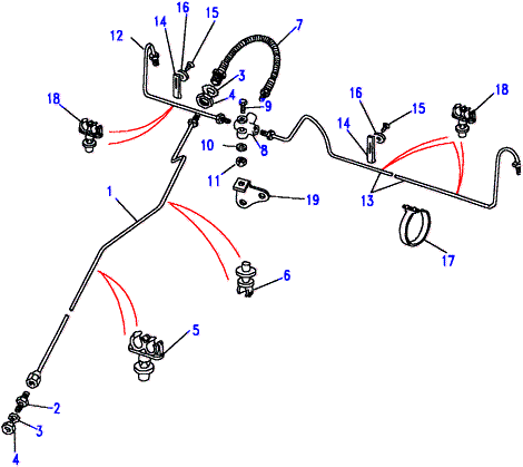

    Парни привет!

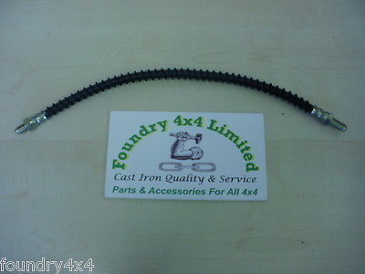

    Сзади лифт 4 дюйма.Амортизаторы длинноходные.Тормозной шланг родной стоит.
    Тормозной шланг задний
    NTC3458
    Под номером семь.
    Это родной.
    Его длинны не хватает.Если в природе шланги более длинные.Может на Ебэе или ещё где?. Может от какой другой машины подходит?Никак не могу найти.

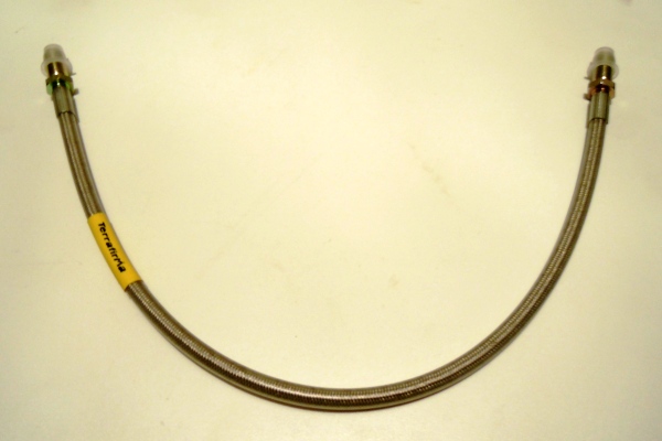

                  Я брал комплект из 5-ти шт., номерок - Goodridge TLR0301-5P2, но это для Классика, у него окончание шлангов ПАПА-ПАПА. Вообще они очень распространены и для авто, и для мотоциклов. Продаются и по-штучно. Я брал на ул. Левобережной у Виноградова.
                  Вот ссылка на каталог Goodridge - ТЫНЦ.
                  Подобные есть и Terrafirma - комплекты TF605XLT (без АBS) и TF604XLT (с ABS).
                    Вот нашёл у себя шланг Terrafirma, Классиковский (папа-папа), у меня везде такие стоят, длина у него 50 см. Номерочка к сожалению нет, но хотя-бы будет общее представление о продукции:

                          Да пожалуйста, покупал в Ровер Лэнде на ул. Левобережной, спросить главного по Terrafirme в стране - Виноградова Николая, а пока вот, наслождайся - УДЛИНЁННЫЕ ТОРМОЗНЫЕ ШЛАНГИ.
