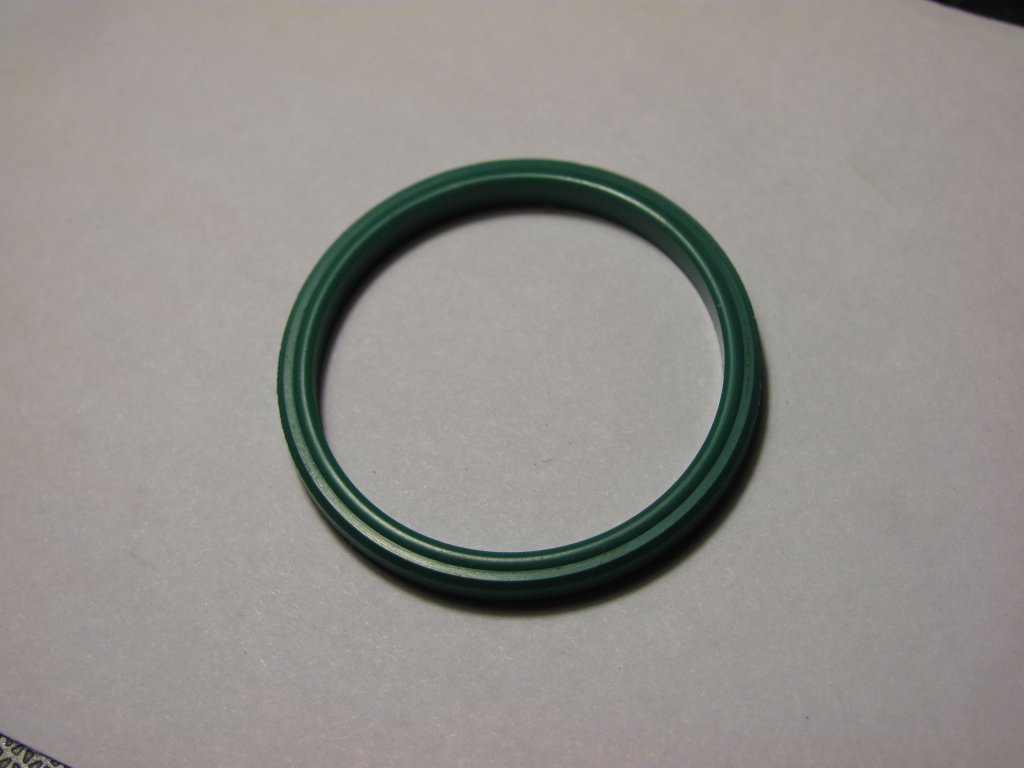

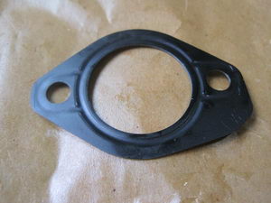

            На днях разбирал ТНВД рестайлового Пегаса. Под крышками поршня опережения впрыска там оказались не резиновые кольца, которые есть в ремкомплекте, а металлические с покрытием прокладки.
            Кольцо из ремкомплекта (номер ремкомплекта на первой странице)

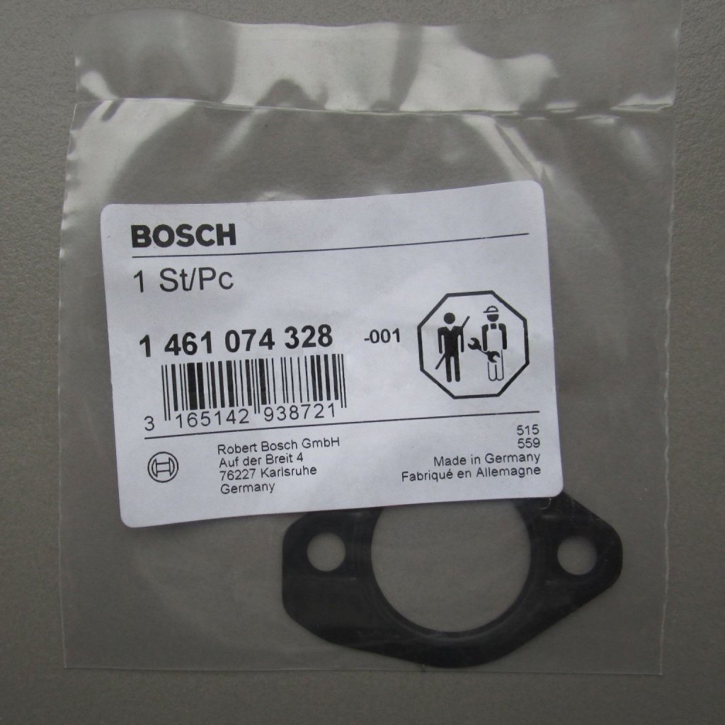

            Металлическая прокладка - её номер: 1 461 074 328
            Резиновое кольцо вместо металлической прокладки поставить НЕЛЬЗЯ, т. к. в корпусе рассчитанном под кольцо есть под него проточка.
