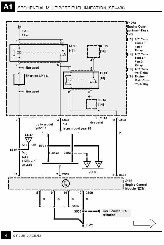

        Было еще кое-что сделано, подытоживаю ситуацию.
        После замены катушек и разряда аккумулятора (до 7,8 вольт примерно)
        1. Глохнет двигатель при прогреве, некоторое время (секунд 5) стартер крутит, потом перестает, бензонасос не работает, щелкает реле 18 (общее вентиляторов кондиционера), Check не горит
        2. После отстоя заводился, ситуация повторялась
        3. Выехали для снятия сиденья и накладок порогов, не завелись, закатили. После отстоя не завелся.
        4. Сделано: перепаян блок предохранителей под капотом, вырезан разъем у правого порога (зеленый был), проверены и прозвонены диагностические цепи и цепи питания BESM и ECU двигателя.
        После получения Блэкбокса и Нанокома:
        1. Блэкбокс моргнул красным 1 раз - вроде как нет связи, так как это по инструкции это "EDC or Motronic EMS did not respond to wakeup", а у нас GEMS
        2. Наноком BESM видит, к ECU подключиться не может
        3. Нанокомом сделали DISARM с вводом EKA-кода
        4. Загорелся Check, реле перестало щелкать
        5. Подключили Блэкбокс - моргнул красным 10 раз (GEMS security failure)
        6. Наноком к ECU двигателя подключился, из ошибок - только лямбда
        7. Двигатель завелся, но при прогреве заглох с теми же эффектами
        8. Процедура DISARM сразу после "загохивания" не помогла

                            В связи с низким давлением бензина (1,9-2 атм) снял бак, жду пока новый бензонасос. Заглянул попутно в BeCM и мозги двигателя, там все чисто и аккуратно. Завтра поставлю блоки на место и прорежу лючок для бензонасоса.
                              Не вижу логики - Снял бак,теперь прорежу лючок....Можно было просто прорезать,схема есть...
                              Жду бензонасос - Они продаются в магазинах ВАЗ...Близнецы братья с оригинальным от ЛР,но стоимость мне кажется в разы ниже..
                              Залез в ВЕСМ и ЕКУ двигателя..правильно..
                              Инфа для всех и немного для ТС - Теперь стоило бы залезть в обе белые фишки,которые находятся в передних стойках,одна справа у ноги пассажира(её ты ампутировал)..другая слева у ноги водителя(её ты не проверял)... 🙂
                              Странная засада..ни разу такого не слышал..На бензинке нет ни каких защит и блокировок работы двигателя при перегреве..

                                  Всё таки я склоняюсь к мысли,что либо проводка мандит..либо какой то датчик отвечающий за всё что отказывает(какой пока не понял)...При нагреве где то теряется контакт важный и алё...
                                  Не удивлюсь что такое может происходить с управляющим реле в блоке предохранителей(странные щелчки у тебя,удерживающая обмотка реле не может удержать замкнутое состояние)...либо в дорожке или предохранителе питающем это реле...После начала работы двигателя,там явно что то перегревается(плохой контакт) и теряется проводимость..

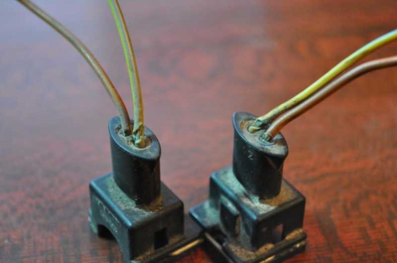

                                    В общем, был обнаружен колхоз с проводкой. Четыре массы с блока управления двигателем шли левыми проводами прямо на клемму аккумулятора (примотаны к ней изолентой 🙂 ) поверх штатных проводов. Несколько проводов также поверх штатных шли на один из разъемов блока предохранителя. Начал перепаивать все прямо на машине, но посмотрев на состояние косы двигателя вцелом снял ее, притащил домой, удалил с нее изоляцию. Обнаружилось еще много интересного, висящий на скрутках разъем одного из датчиков температуры, несколько почти перебитых проводов, 11 разъемов под замену (хорошо что подходят жигулевские). Сейчас перепаиваю все правильными авиационными проводами 🙂

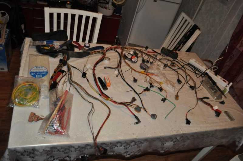

                                        В общем, коса двигателя полностью перепаяна, заменено 13 разъемов, коса прозвонена согласно схемы и установлена на автомобиль. Разъем в левой стойке осмотрен, признан годным, провод идущий на скрутках вокруг него перепаян.
                                        После первого подключения аккумулятора был применен синхронизатор БлекБокс, на этот раз синхронизация прошла успешно. Далее, не успев завести двигатель, столкнулись опять с блокировкой стартера и щелкающим беспорядочно реле, но реле щелкало на этот раз другое. Причина оказалась в севшем аккумуляторе, поставив аккумулятор с другой машины успешно запустили двигатель и он не пытался заглохнуть.
                                        На данный момент осталось доделать мелочи (сделать проводку фар, поскольку убирал с них колхозный ксенон, поменять радиатор, на всякий случай перебрать генератор ну и собрать все что разобрал в процессе ремонта) и можно переходить к ходовым испытаниям 🙂

                                          Фото типичных изломов изоляции на проводах. Медь без изоляции сразу начинает зеленеть. Неизвестно еще что там в глубине разъема. Такие же места были в самой косе на изгибах проводов, в основном на ответвлениях от основного жгута, там где провода грелись от двигателя. На этих изломах они могли и коротить между собой.
                                          Разъемы перепаивал двухконтактные (инжекторы, датчики температуры, датчики детонации) и трехконтактные (датчик массового расхода воздуха и еще один на дроссельной заслонке). Все эти разъемы подходят от отечественного автопрома, поскольку датчики стандартные.
