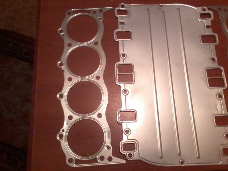

    Вобщем пришел набор прокладок и если под " паука" могу представить такую прокладку, то под головы привык видеть что то типа паронитовых. А эти ж с чистой жестянки или так и должно быть? :blink:

      Но тогда как быть с моментами затяжки, ведь толшина прокладки другая и усадка. Геретик в каких местах наносили- по всей плоскости или локально?
        Из паронита только на форсированные так сказать двигателя 4.0 и 4.6,У них и болтов на один ряд меньше чем у классика)))Так что если двиг меньше выше указанных обьемов то это нормально.
          Полагаю, что момент затяжки как раз и указан для этой прокладки.
          Герметик наносил локально и очень тонким слоем вокруг отверстий цилиндров и охлаждения, больше для успокоения души.

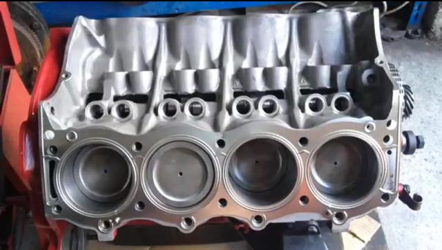

            ... А эти ж с чистой жестянки или так и должно быть?
            Во наткнулся на картинку с металлической прокладкой:
            Ryhij, это тебе, чисто для успокоения душевных терзаний. 🙂
