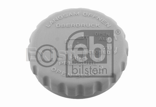

    у кого проблема со сбросом давления в системе и/или геморой (считай у всех с родной крышкой)
    Febi 01211 2х клапанная, рассчитана на давление 1.2бара, цена 3-4$
    нет никаких проблем с закручиванием/откручиванием, когда клапан или пережат или не дожат, и как следствие пухлые патрубки, перегрев и все сопутствующие проблемы.
    ps проверено и на бензе и на дизеле, закручиваешь до конца и усё.

            экзист вот такую выдает, оно?
              Где гарантия что она сработает на этом давлении ?

                  сбрасывать будет на бачок. излишки. лучший вариант от фолькса транспортера Т-3

                      замечания!! рабоче давление в системе 1.4 бара.
                      • я поменял на родной крышке 2 резиновых колечка
                      d 30 см и d 31 см крышка овшла плотненько, на перв раз даже решил силиконом смазать чтоб не позадиралась.
                      давление держит, обратка функционирует,
                      при детальном рассмотрении, понял что в бачке отв от обратки должно совпадать с отверстием на крышке(как раз между 2мя резинками)
                      в некот случаях, при перекручивании крышки, резинка перекрывает отв в бачке, и обратка никуда не идет и получается всякая ерунда..

                        Если ставить крышку Феби, надо заглушить отверстие которое стравливает давление на расширительном бачке?
                          а зачем глушить ? самое главное проверить при каком давлении сработает клапан в крышке. даже в новой
                                крышка которую тут советовали немного другой системы, если ее закрутить, тогда все давление будет выходить через отверстие в бачке,. с родными крышками у меня рвет радиатор, 2 радиатора уже лопнули, хотя крышки брал новые.
                                вот сейчас хочу попробовать крышку другого типа, как тут советовали.
                                  новые ,старые ,проверь на каком давлении срабатывает
