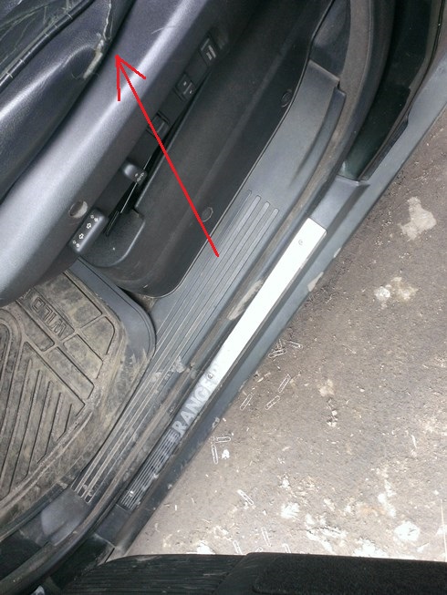

На наших машинах сиденья кожаные почти у всех. Шьются, как известно из кожи буйвола. Где узнать на сколько эта кожа обработана или нет. Вопрос в том, что если кожа обработана, то и уход за ней минимальный, если нет, то со временем, если не обрабатывать, сидушки начнут трескаться, сохнуть (особенно летом), а это приводит к порче имущества, ну и эстетика само сабой тоже страдает. Кто чем и как обрабатывает кожу на сидениях и в какой период? Поделитесь так сказать опытом. В интернете много про это написано, но у нас и кожа на сидениях не из козлёнка и даже не из свиньи.
На фотке видна трещина с боку водительского сиденья. Да и сама сидушка достаточно изношенная. Это сиденье перешьётся, а вот как защитить пассажирское, пока оно не дошло до такого состояния?

Как вариант переставить шкурки местами-видно не будет.Можно приурочить к ремонту попогрея.Мне очень помогла пена из линейки Hi-Gear leather cleaner restore & protection.Складки вытянулись и на ощупь реально приятней стало.Удобно летом если джинсы любимая одежда кожа синеет-брызнул вытер и готово.
@Mitka said:
Как вариант переставить шкурки местами-видно не будет.Можно приурочить к ремонту попогрея.Мне очень помогла пена из линейки Hi-Gear leather cleaner restore & protection.Складки вытянулись и на ощупь реально приятней стало.Удобно летом если джинсы любимая одежда кожа синеет-брызнул вытер и готово.ну, я на счет перекинуть сразу как то не подумал, а что, вариант
архив Нягань ХМАО-ЮГРА Р38 Gems 98гв Defender110 TD5 2003гв-был...
Перекинуть вместе с поролоном думаю даже лучше пожалуй-просиженные боковые валики отдыхать будут)))
а Митка хитрец))))))))))))))) местами поменять))))))))))
Такие трещины кожи бываю из-за того что нам лень поднять задницу и сесть в кресло сверху так сказать, а мы просто сползаем с него. Это происхомит и ещё из за того что нет порогов, на них если вставать при посадке и высадке, то получается вполне комфортно, я про оригинальные пороги. Ну и время конечно берет свое.
5 баллов за перекидку обшивок!!! Афигенная идея!!! Надо попробовать)))

5 баллов за перекидку обшивок!!! Афигенная идея!!! Надо попробовать)))так не только обшивок, но и подушек наверно тоже

Поменял сидушки местами + отремонтировал попогрейку, все получилось отлично и вид со стороны дверей получился отличный! Благодарю за совет!

Поменял сидушки местами + отремонтировал попогрейку, все получилось отлично и вид со стороны дверей получился отличный! Благодарю за совет!обшивки поменял же а не сидушки?
