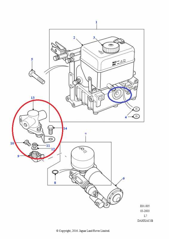

    Добрый вечер уважаемые! Пост — мольба о помощи ибо уже имею 3 груши 2 насоса ABS и 2 датчика давления…
    Суть проблемы.
    Постоянно гудит насос ABS( Именно постоянно не после нажатия на педаль, начинает при поворачивании замка зажигания и до момента выжатой педали в пол. После того как выжал, отжимаю педаль и сразу гудит, при этом есть звук шипения с раёна педали…) Тормоза при этом работают норм но нету абс и трекшина(в ошибке).
    Что было сделано:
    — Замена датчика давления в насосе
    — замена груши(несколько раз)
    — замена самого насоса
    — замена блока в который вкручен насос, груша и датчик.
    После всего этого решил лезть дальше и деинсталировал блок ABS целиком( осмотр ничего не показал, не нашел ни порваніх сальников не закисших поршеньков…)
    Сейчас имею ряд вопросов:

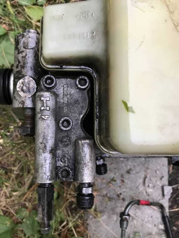

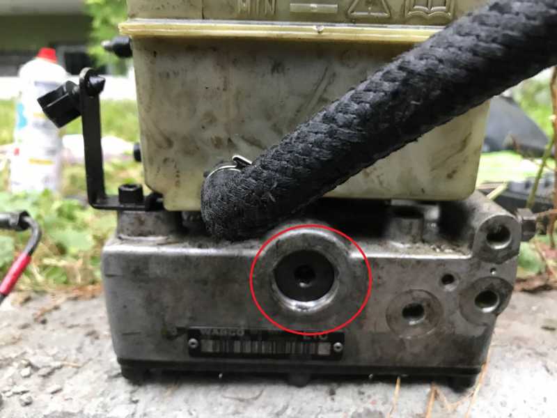

    1. что за винт на 1 картинке? Когда его выкрутил там была ржавчина?
    1. что за клапан anr3323 он на 2 картинке и как он работает? Мой продуваетса в обе стороны, имею подозрение что так не должно быть.
    1. какие у вас варианты в чем же может быть причина? так как я уже не понимаю…

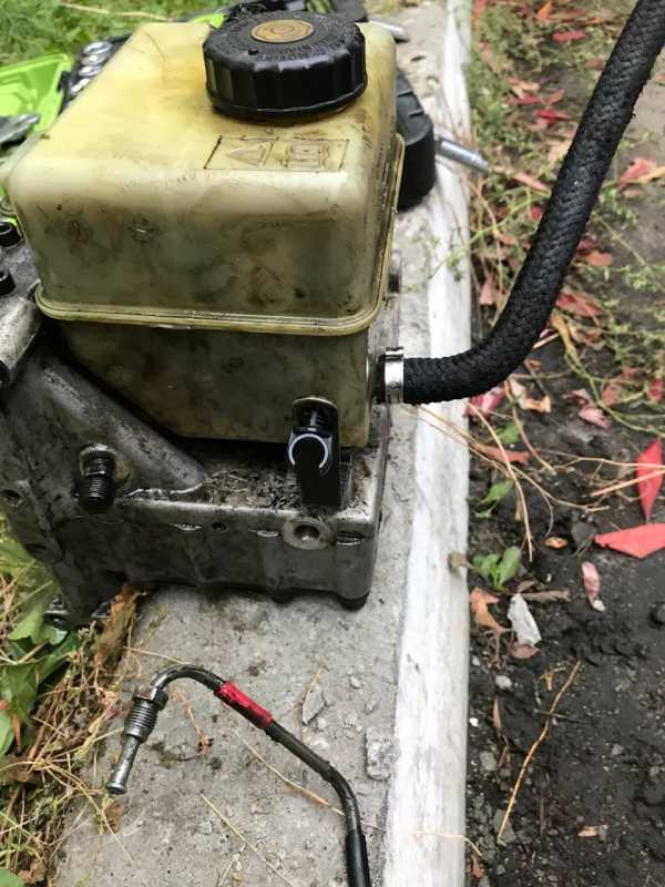

    Фото самого блока абс

        Приветствую! Даже не вникай! Бери полностью блок АБС и меняй! Мучился полгода изучил всю тормозную систему! В блоке манжеты мож и целые, а вот поршень или клапан кому как проще имеет свойство стираться, образуется выработка и тормазуха идёт по кругу, давление не набирается, насос малотит без остановки! Ещё раз подчёркиваю, ты не увидешь визуально выработку! Блоку хана!
        • Vlad200V Не в сети
          Vlad200V Не в сети
          Vlad200
          Винт который ты открутил как раз прячет тот самый поршень, ржавчина говорит кокраз о том что там всему кобзда! И его не рекомендуеся крутить т.к. он ещё и легулирует подачу тррмазуху в контура передней и задней оси!
