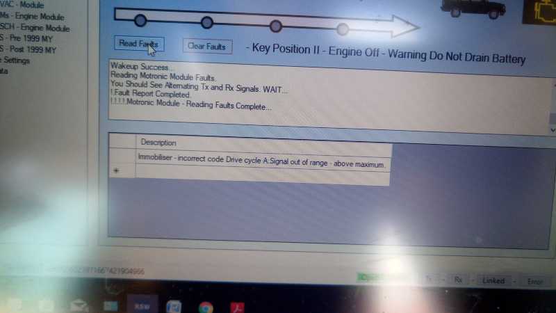

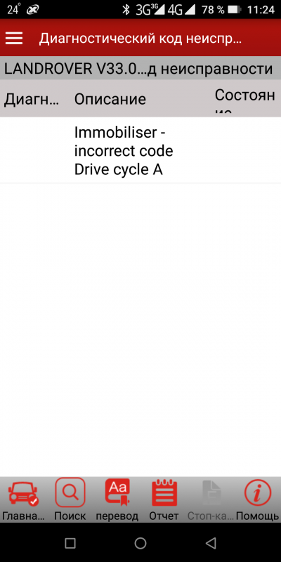

    Всем привет.
    Вот такая ошибка садится, когда крутишься стартер
    Иммо отключен. Включал-выключал разницы нет. Вначале не было сигнала на стартер с БЕСМа. Разобрал, проверил. Все норм. Отключил моторник. Появился сигнал на стартер.
    Синхронизатор цеплял, отрабатывает. На экране ничего не пишет. Чек горит
