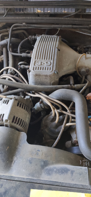

        Про систему управления впрыском - открой капот и взгляни на двигатель, если сверху присутствует надпись 3,5L или 3,9L, то "мозги" 14CU или 14CUX, если 4,0L, то GEMS. Наличие распределителя безошибочно укажет на "мозг" 14CU, либо 14CUX, отсутствие - на GEMS.
        GEMS довольно редкая вещь на D1, диагностируется по OBDII, 14CUX исключительно своим протоколом, 14CU не обладает подобной функцией, соответственно вся проверка с помощью тестера. Разъём 14CUX на D1 находится правее ног пассажира за декоративной боковой панелью.

          По совету на двигатель посмотрел :
          Вижу надпись 3,9 - панель справа от пассажира снял - там 3 желтых релюшки и всё...
          В выходные откручу бардачек и жестянку (предыдущий хозяин хорошо все переварил и закрыл рефленой алюмишкой весь пол и тоннель), Может вскрытие покажет что то интересное
