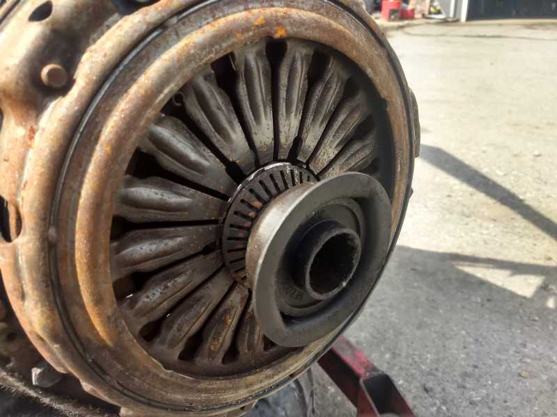

    Машину я купил в 2008г практически случайно. Это был дизельный Рейнж, выпущенный в марте 1999г. На момент покупки, пробег составлял примерно 146000км, на машине только поменяли сцепление, двигатель плохо заводился и потихоньку газил. Проблема с заводкой была решена покупкой обманки, включающей свечи при любой температуре. Проблема того, что двигатель газит была решена заливкой герметика радиатора. В процессе эксплуатации, было заменено сцепление и маховик, отремонтирован механизм переключения передач, дважды менялась помпа, один раз - турбина. И вот наконец, после пробега где-то 335000км, МКПП достала меня окончательно. Причин несколько:
    1. Двухмассовый маховик постоянно конфликтует с программой распределения топлива по цилиндрам. Чтобы система не входила в резонанс, приходится сильно душить двигатель.
    2. Сцепление откровенно слабое - пара хороших светофорных стартов могут тупо его спалить - приходится менять. Да и конструкция самого сцепления, мягко говоря, вызывает недоумение.
    3. Ручная коробка вообще ни как не вписывается в концепцию этой машины. Ну ни одной причины для её наличия я просто не нашёл.

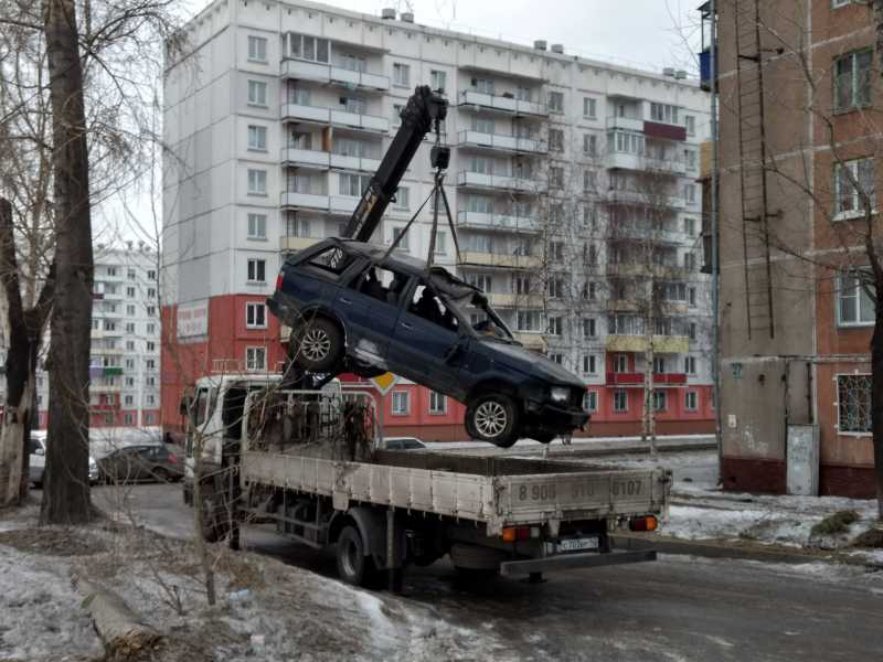

    После вялотекущих поисков, я наткнулся на объявление о продаже перевёртыша в Новокузнецке за 120000р. Поскольку у меня наклёвывалась поездка в те края, я решил это дело совместить, чтобы лично осмотреть машину и организовать отправку. Где-то в марте 2018г, машина была отправлена в Тюмень. Решение брать донора целиком оказалось очень правильным. При покупке по частям, легко могло получиться, что не хватило бы какой-то мелочи. Донор выглядел так, будто его кто-то немного пожевал и выплюнул. Во всей машине я нашёл одно единственное целое стекло. Тем не менее, по приезду, мне удалось запустить мотор - это радовало.

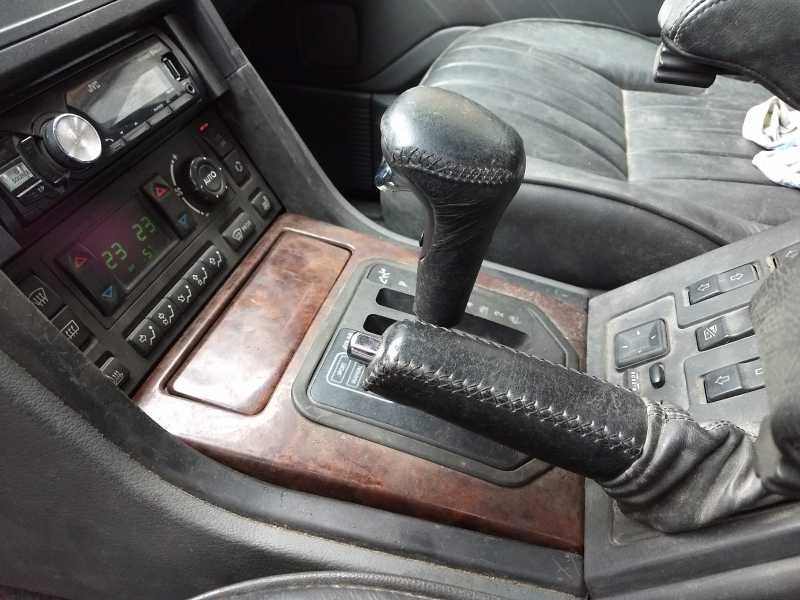

    В результате проведённой работы в машине были заменены:
    1. Силовой агрегат в сборе.
    2. Педальный узел и блок тормозов (на доноре он выглядел получше моего). Селектор АКПП.
    3. Блок управления двигателем и проводка к нему.
    4. Масляный радиатор для АКПП и сделана новая проводка до радиатора.
    5. Вместо моих механических сидений, были установлены электрические с памятью водительского сидения. Задние на доноре оказались тоже поинтересней.
    6. Блоки управления раздаткой и АКПП.
