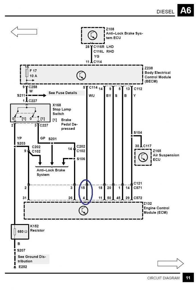

      Где-то должна быть и кнопка ещё или её оторвали ) это способ обмана свечей накала . У тебя по идее сейчас значок свечей и на горячую при запуске может гореть если нет кнопки нормально замкнутой где-то паралельно сопротивлению . В общем следы обмана плунжерной пары на горячую .

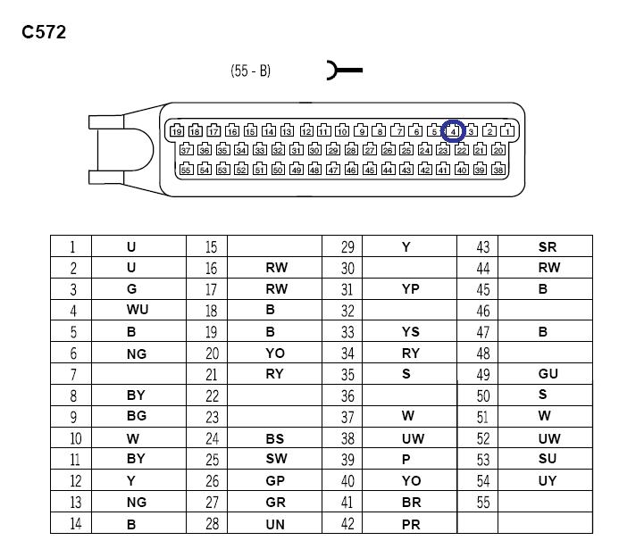

        Вот он четвёртый а если весь колхоз убрать? Да я свечи новые купил т.к. Три свернутые были

            Я оказался прав, это провод на лампочку "чек".
            • B Не в сети
              B Не в сети
              Baksya
              А зачем сопротивление? Может лучше убрать? Сделать как должно быть?
                Лампа чек работает? Ведёт себя как положено?
                Думаю, что пред удаление сопротивления нужно проверить этот провод, нет ли там дальше какого то колхоза.

                    Вот ещё что бывает , на что я собственно подумал )
