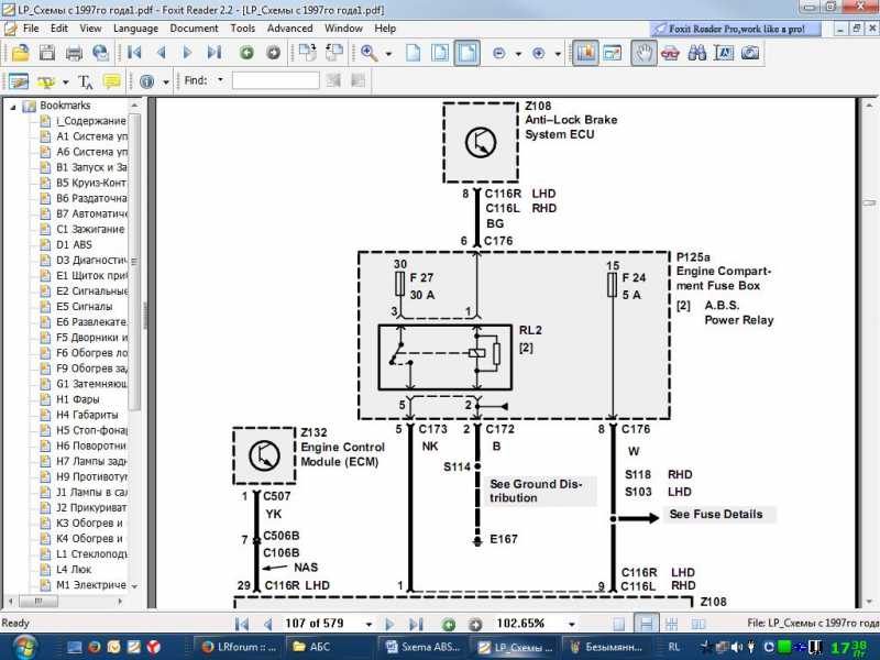

                                      Все электросхемы есть в файловом архиве!!!

                                        извините за тупость,но где это находится?
                                        • A Не в сети
                                          A Не в сети
                                          Anonymous
                                          ВОТ ТУТ ФАЙЛОВЫЙ АРХИВ В НАЧАЛЕ ФОРУМА
